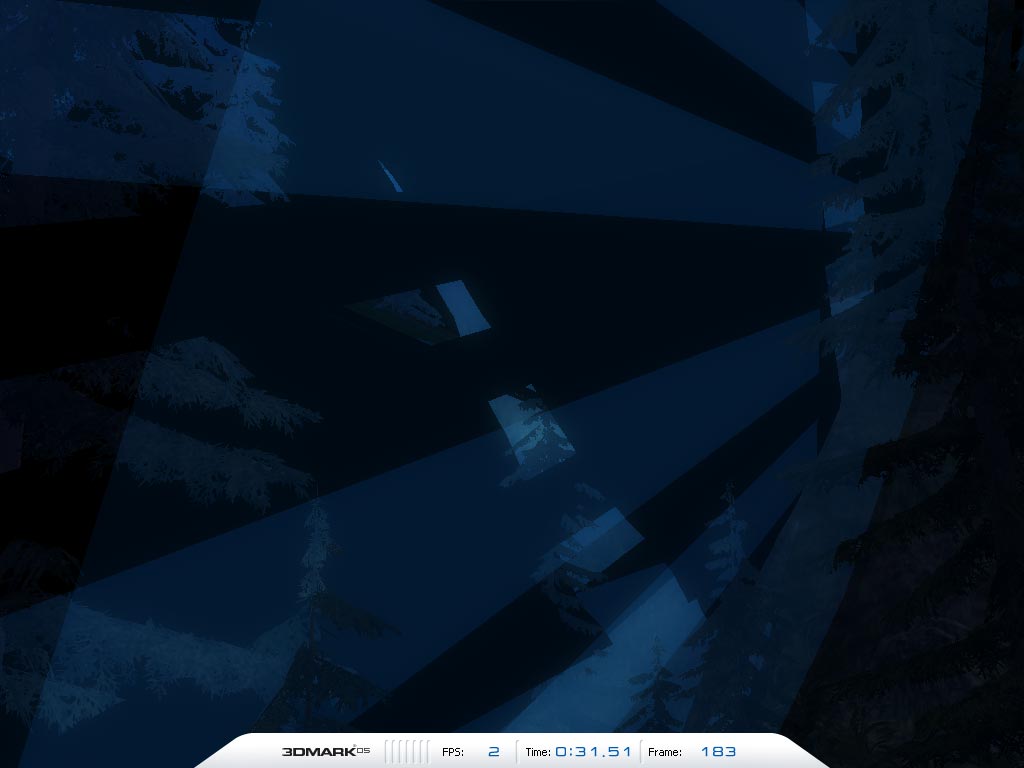

die tauschkarte von fcc iss da.
lief ab start mit 16/6 :P ma n paar runden ut2k4 gezockt und keine blackscreens gehabt. soweit so gut.
3dmark03 rennt durch, 8700 (scheint von karte zu karte weniger zu werden :P).
3dmark05 test 1 rennt ebenso durch, nach dem ladescreen von test 2 bleibts einfach schwarz. allerdings kein blackscreen sondern wohl ein lockup, monitor kriegt noch signal und ein reset schafft abhilfe (ganz im gegensatz zum blackscreen).
auf standard rennt der test komplett durch und wirft 2400 pünktchen aus.
doom3 wollte bei 1600 (fullscreen) nichtmal starten (grauer bildschirm wie bei vid_restart).
1024 windowed startet es und spielt bei 4x aa alles problemlos. stell ich auf fullscreen ist schluss mit lustig -.- was ist da denn nun wieder los? hab ich ein oder sogar zwei defekte quads? :(
€: supi... an der karte ist ja so ziemlich alles an vertex-shadern kaputt, was kaputt sein kann -.- selbst die, die nicht hardwaremasked sind...
