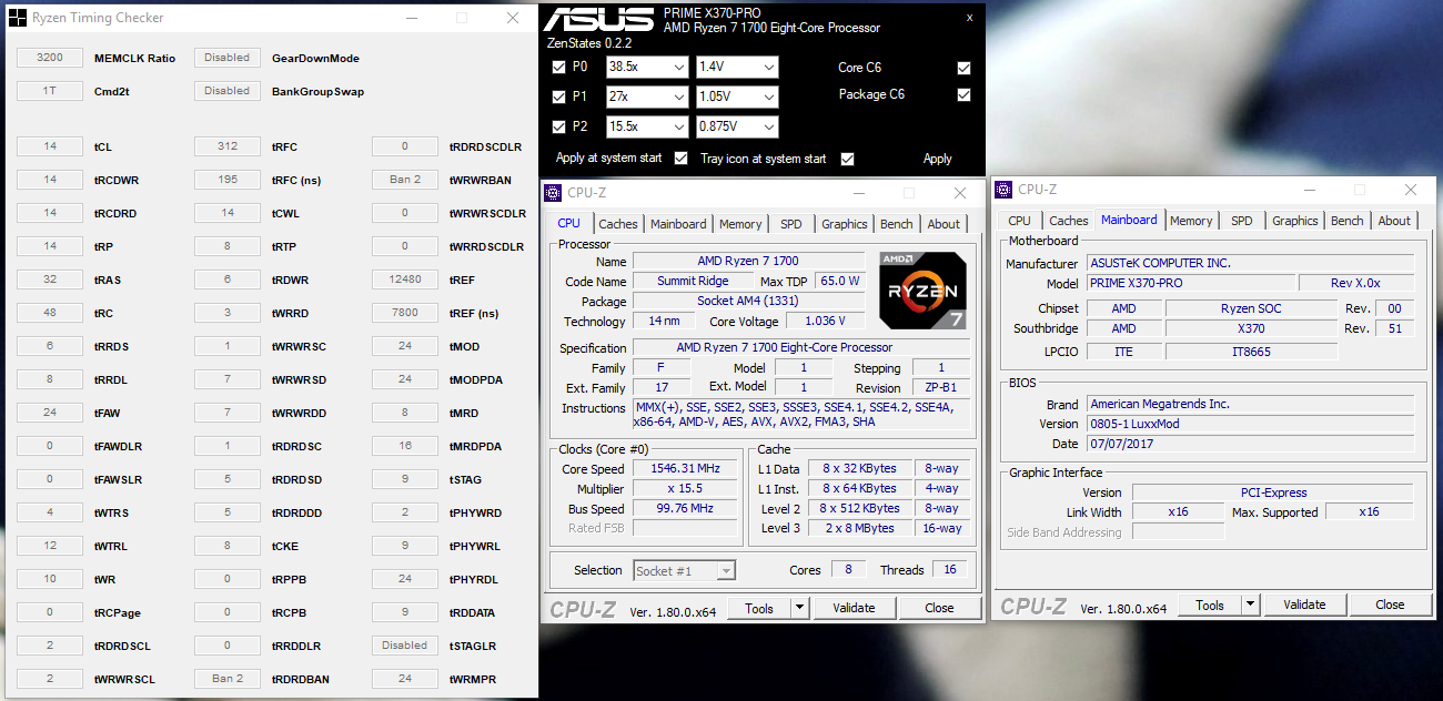

Wichtigste sind fuer mich, neben den Ram Timings:
Cmd2T [1T]
Gear Down Mode [Disabled]
BankGroupSwap Disabled (ist im versteckten Menue, welches nur im Mod Bios verfuegbar ist)
Das bringt relativ viel Performance in echten Anwendungen
Wegen diesen ganzen Optimierungen, brauch ich imho mehr Vcore an der CPU.
CPU ist mit Zenstates in Windows uebertaktet -> taktet also schoen runter wenn sie nicht gebraucht wird.

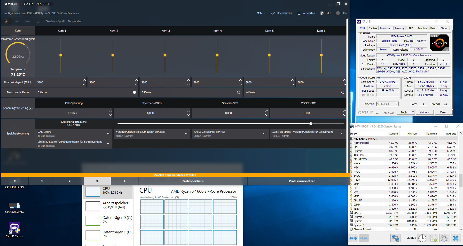

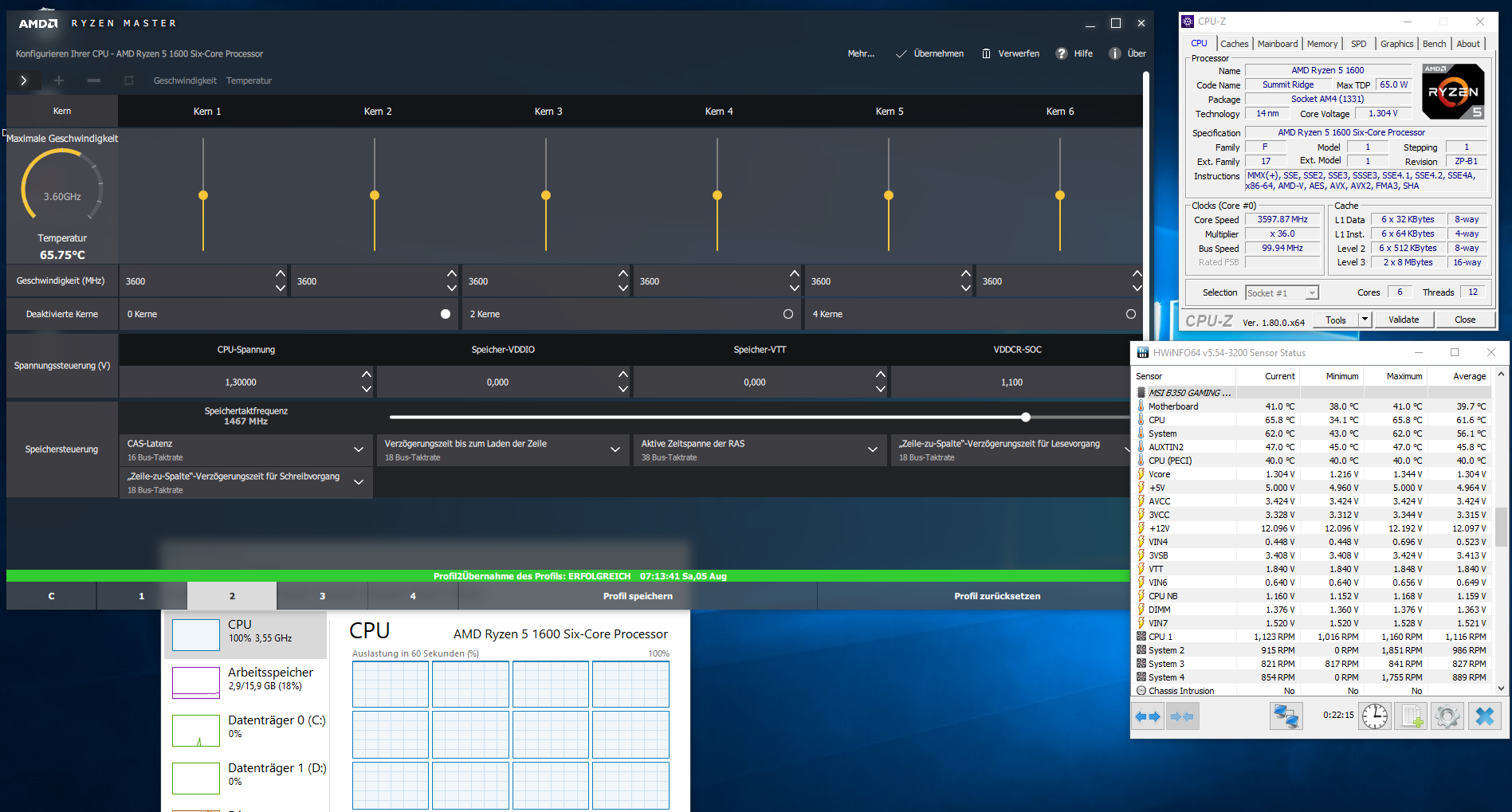

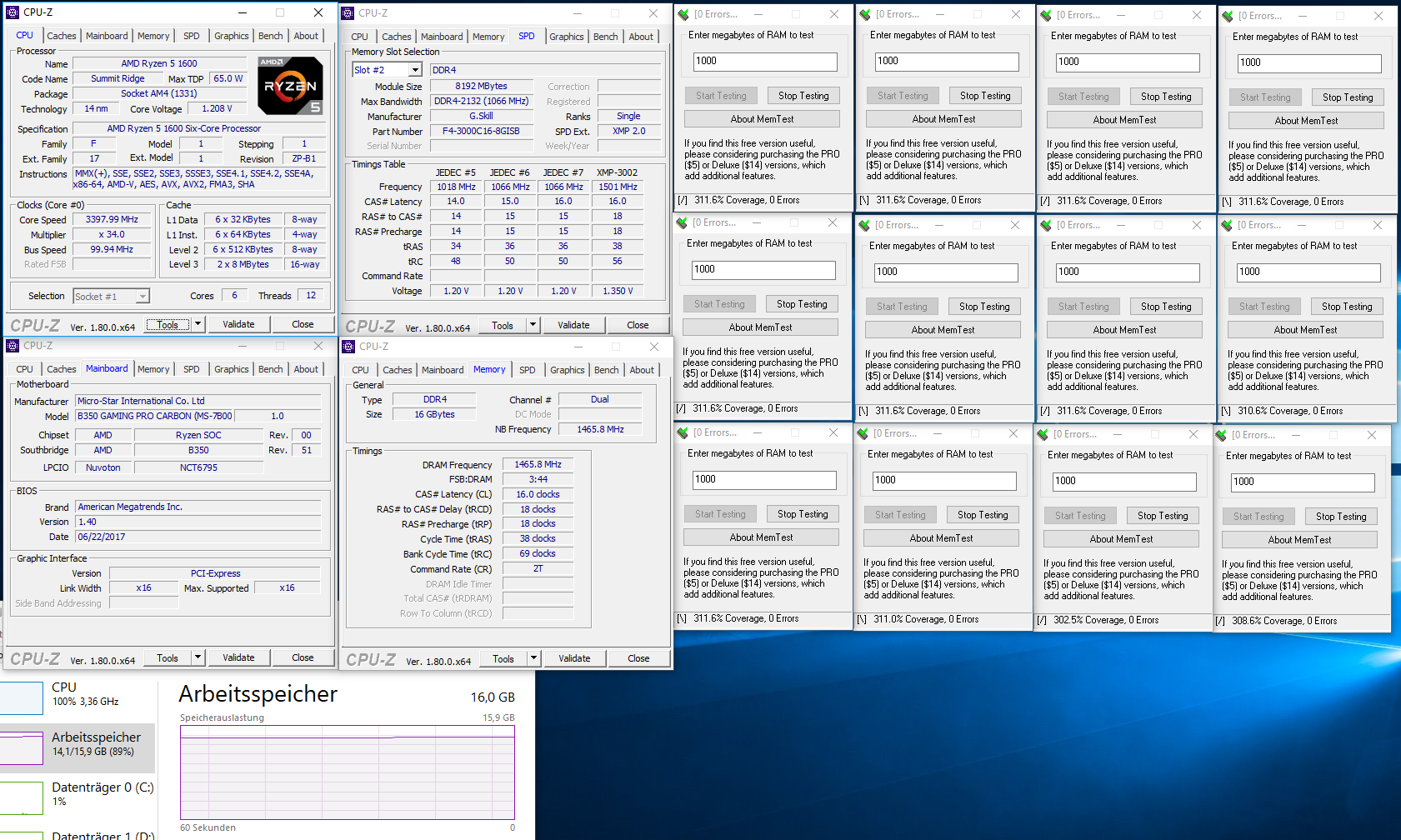

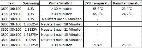

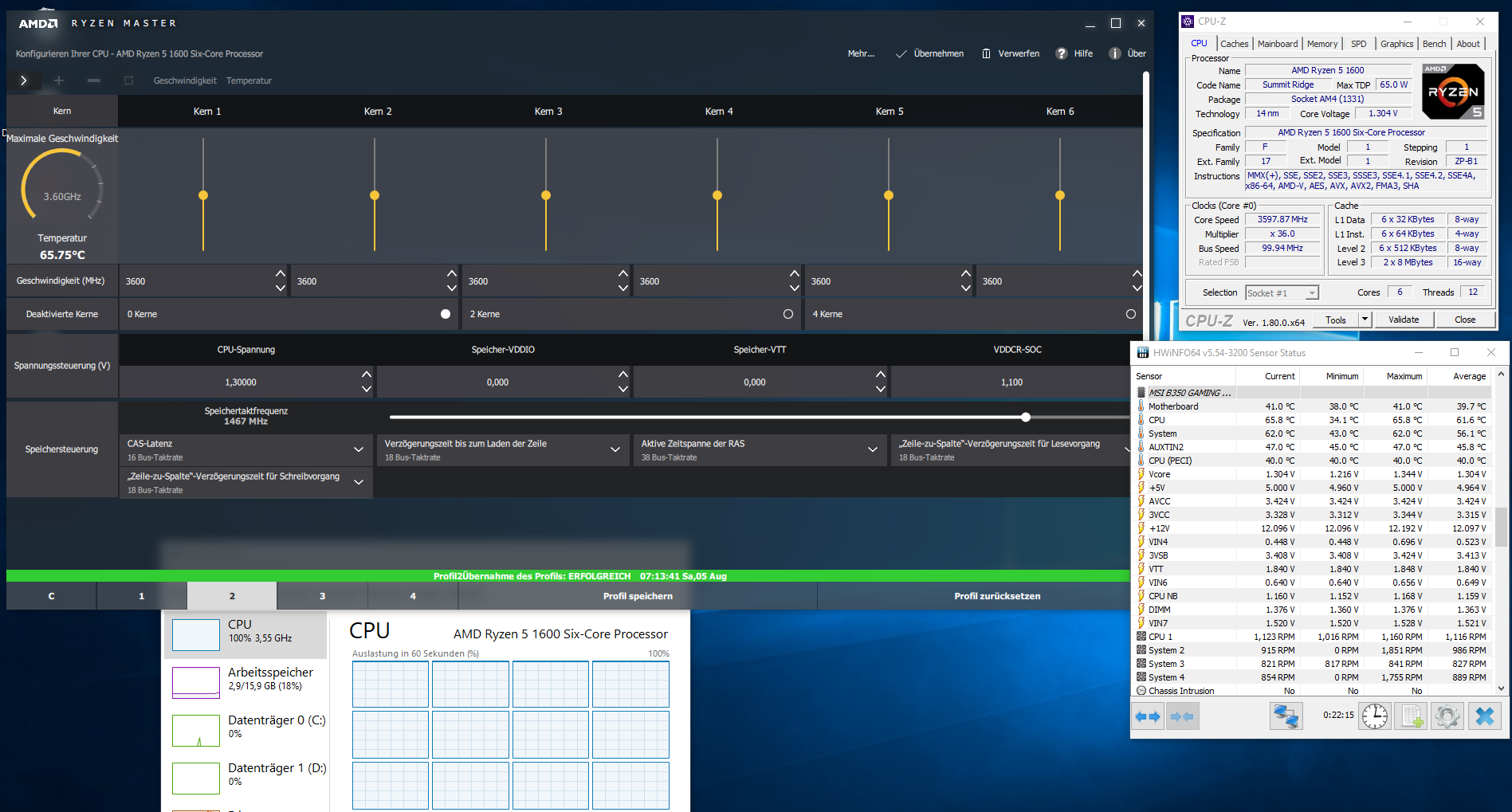

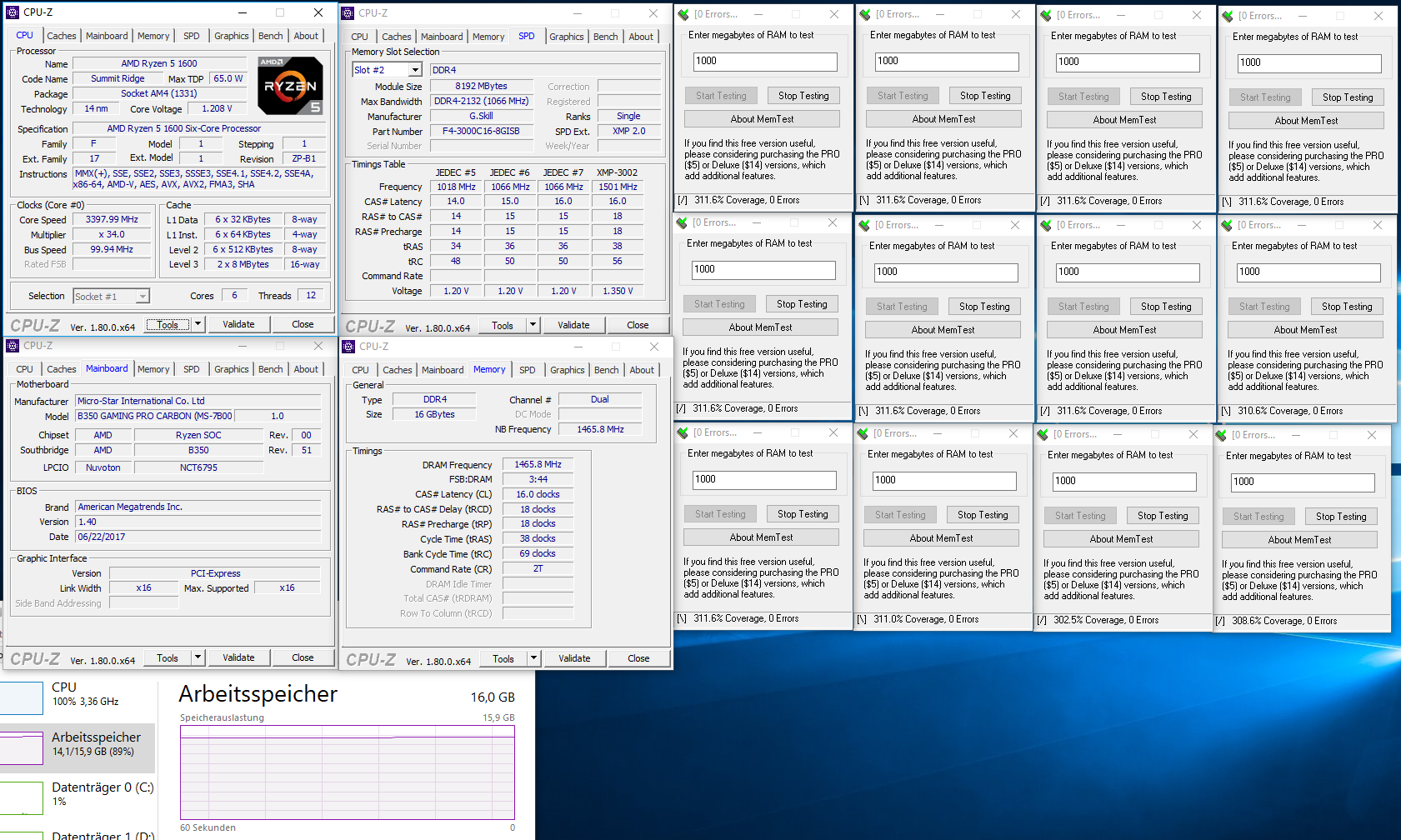

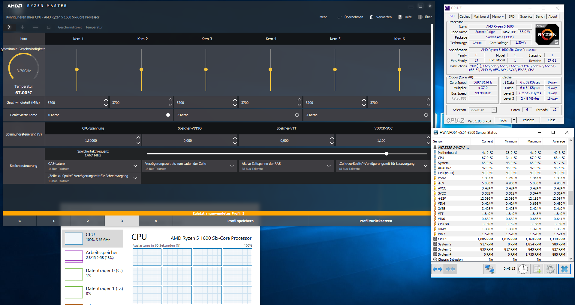

Ich habe gestern mein Ryzen System gebaut und nun die ersten Versuche mit Ryzen Master gewagt.
Den RAM habe ich direkt mit dem A-XMP Profil 2 des Mainboards eingestellt, Memtest ist dann auch direkt eine gute Stunde ohne Probleme durchgelaufen.

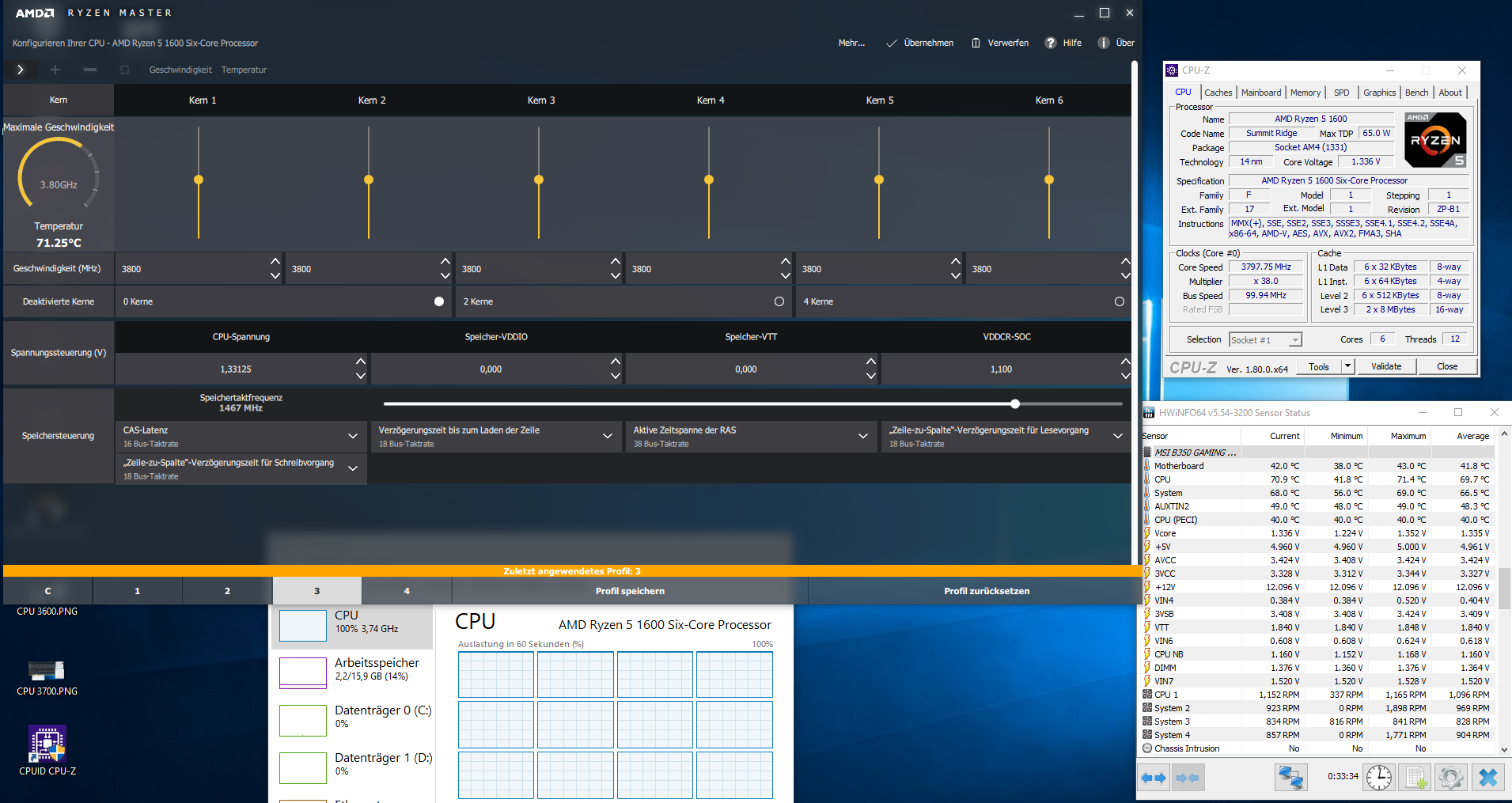

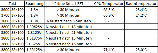

Vorerst habe ich die Spannung auf 1.3V fixiert, 3600MHz und 3700MHz sind auch direkt durchgelaufen.
Für 3800MHz musste ich die Spannung schrittweiße um 0,00625 bis auf 1.33125V erhöhen um im Prime Small-FFT >30 Minuten zu erreichen.
Mit der Spannung soll man ja für 24/7 Settings bis 1.35V gehen können, aber wie sieht es mit der Temperatur aus?
Wie sieht es dann mit dem Überführen der Einstellungen ins BIOS/UEFI aus? Einfach OC Explore Mode auf Expert setzten, CPU Frequenz auf den jeweiligen Wert und die zugehörige Spannung setzten?
Welche Ryzen CPU?
Ryzen 5 1600
Wie hoch stabil übertaktet?
3800MHz (38x100) @ 1.33125V
Welches Mainboard?
MSI B350 Gaming Pro Carbon
Welches RAM?
2x G.Skill Aegis DDR4-3000 8GB, CL16-18-18-38
2933 MHz 16-18-18-38, 1.35V, A-XMP Profil 2, Single Rank
Welcher Kühler?
Scythe Mugen 5 Rev. B
71.4°C

@Ulukay
Ich glaub du hast deine voltage vergessen anzugeben
Sieht doch gut aus. Ich habe sehr ähnliche Werte.
Eingestellte 1.33V sollten wirklich sicher sein, bei der CPU kommt ja wegen Vdroop und so weit weniger an.
Alles unter 70° ist im grünen Bereich, für mich persönlich ist alles über 80° roter bereich. CPU ist bis 95° spezifiziert.
Ich würde halbtägige memtests und stresstests empfehlen. Ryzen scheint oft stable aber kann passieren dass der nach 9 Stunden er dann doch den ersten Fehler wirft.

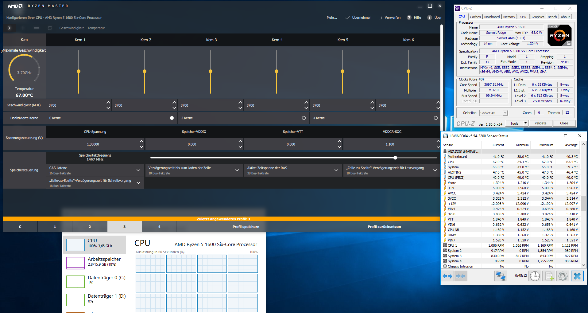

Hier mal meine Werte
Welche Ryzen CPU?
Ryzen 5 1600
3750MHz @ 1.308v
Welches Mainboard?
Gigabyte ab350m gaming 3
Welches RAM?
16GB G.Skill RipJaws V DDR4-3200 @2933MHz
(CL16-18-18-38)
Welcher Kühler?
ARCTIC Freezer 33
60°C
3,85GHz würde zwar auch gehen allerdings dann mit 1,36v. Die 100MHz jucken mich auch nicht mehr und ich denke 3,75GHz bei 60 Grad mit 1,308v ist ganz gut :) Zum Kühler muss ich sagen das dieser überraschend gut kühlt und er kostet gerade mal ungefähr 23€! Für mich ein absoluter Preis/Leistungs Kracher & auch leise!

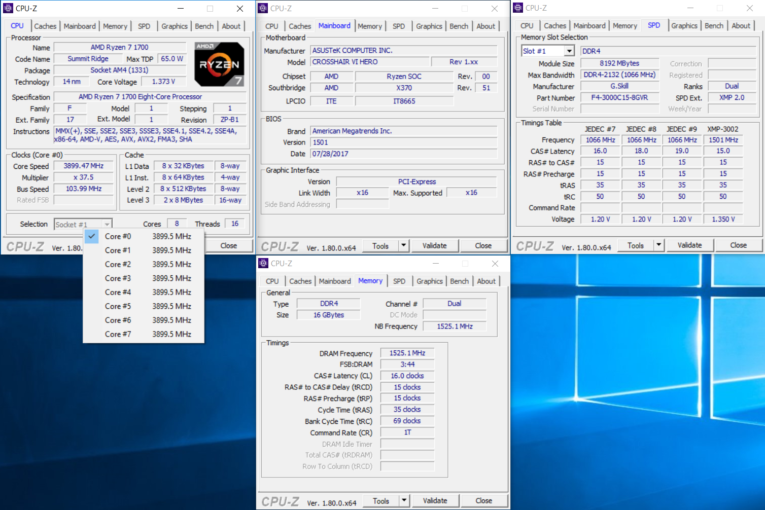

+ Welche Ryzen-7 CPU? R7 1800x
+ Wie hoch stabil übertaktet ? 4,0Ghz
+Zusatzangaben zum CPU-OC (BIOS EInstellungen,Welche Spannung etc.): 1,394V
+Welches Mainboard? Asus Prime X370 pro
+Welcher RAM? 2x16 GB Corsair Vengeance DDR4-3000@2800 Dualrank
+Zusatzangaben zum RAM-OC XMP Profil, 1,35V @ 14-16-16-16-33 Hynix Chips
+Welcher Kühler? Watercool HeatKiller IV
+CPU-Temperatur bei >30min Volllast: 55°
Noch in der Testphase um eine niedrigere Spannung zu testen sowie die Timings und Subtimings des Speichers zu optimieren, daher OC bis jetzt nur über Ryzen Master. Oben genannte Einstellungen sind aber bereits stabil.

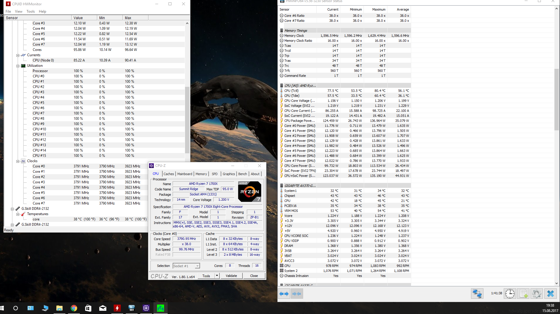

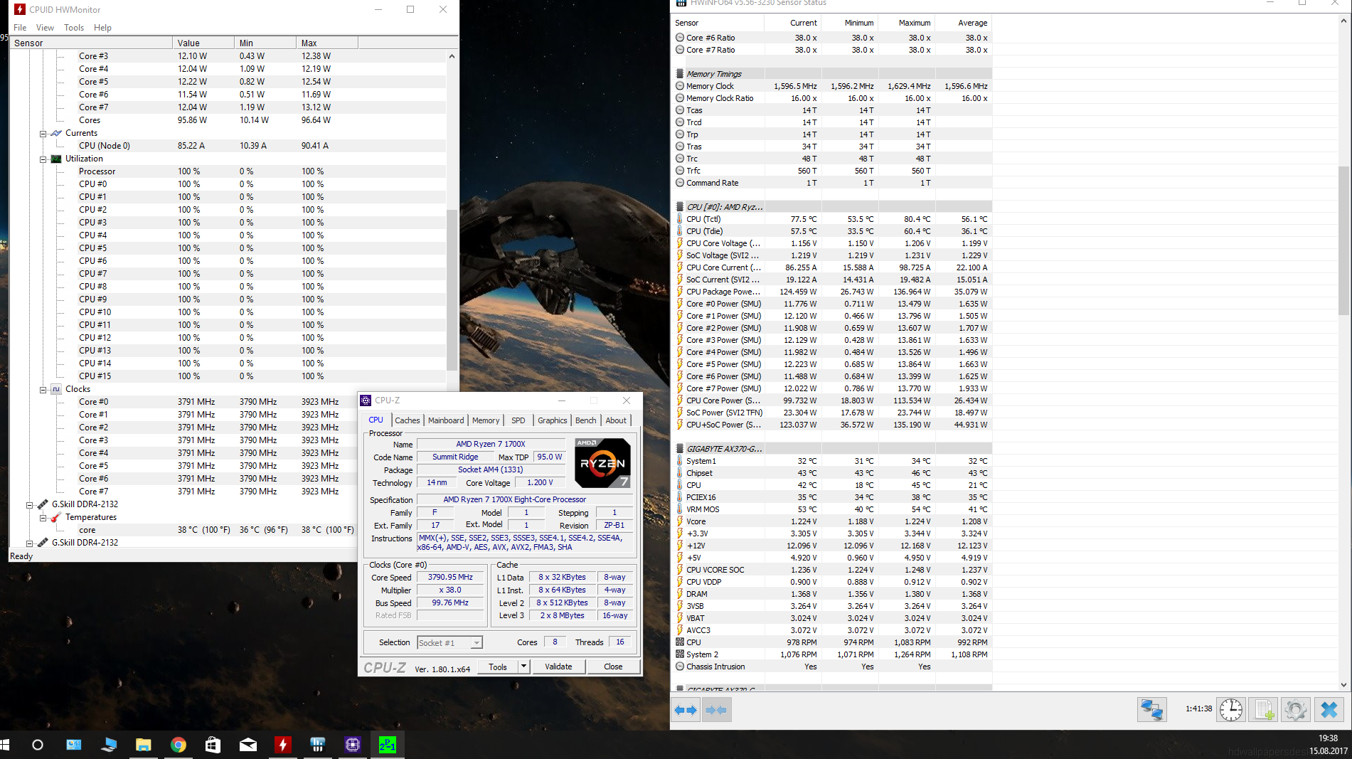

Hab mir auch mal ein Ryzen Setup gegönnt :D
Ryzen 7 1700x
Zur zeit auf 3,8 Ghz @ 1,224-1,200V
Gigabyte Aorus AX370-Gaming 5. Bios-Version F6
G.Skill Trident.Z 3200 CL14 Dual Channel lief auf anhieb über XMP
Noctua NHD-15 AM4 SE hält ihn unhörbar auf ca 60C bei Prime95(mit nur einem Lüfter)

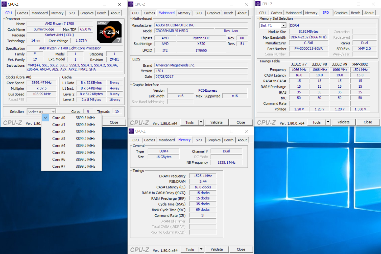

+ Welche Ryzen-7 CPU? R7 1700
+ Wie hoch stabil übertaktet ? 3,875Ghz
+Zusatzangaben zum CPU-OC (BIOS EInstellungen,Welche Spannung etc.): 1,32V
+Welches Mainboard? Asus ROG Strix X370 Gaming
+Welcher RAM? 2x16 GB Corsair Vengeance DDR4-3200@3066
+Zusatzangaben zum RAM-OC manual, 1,375V @ 16-16-16-16-39
+Welcher Kühler? Thermalright Macho X2
+CPU-Temperatur bei >30min Volllast: 72°
