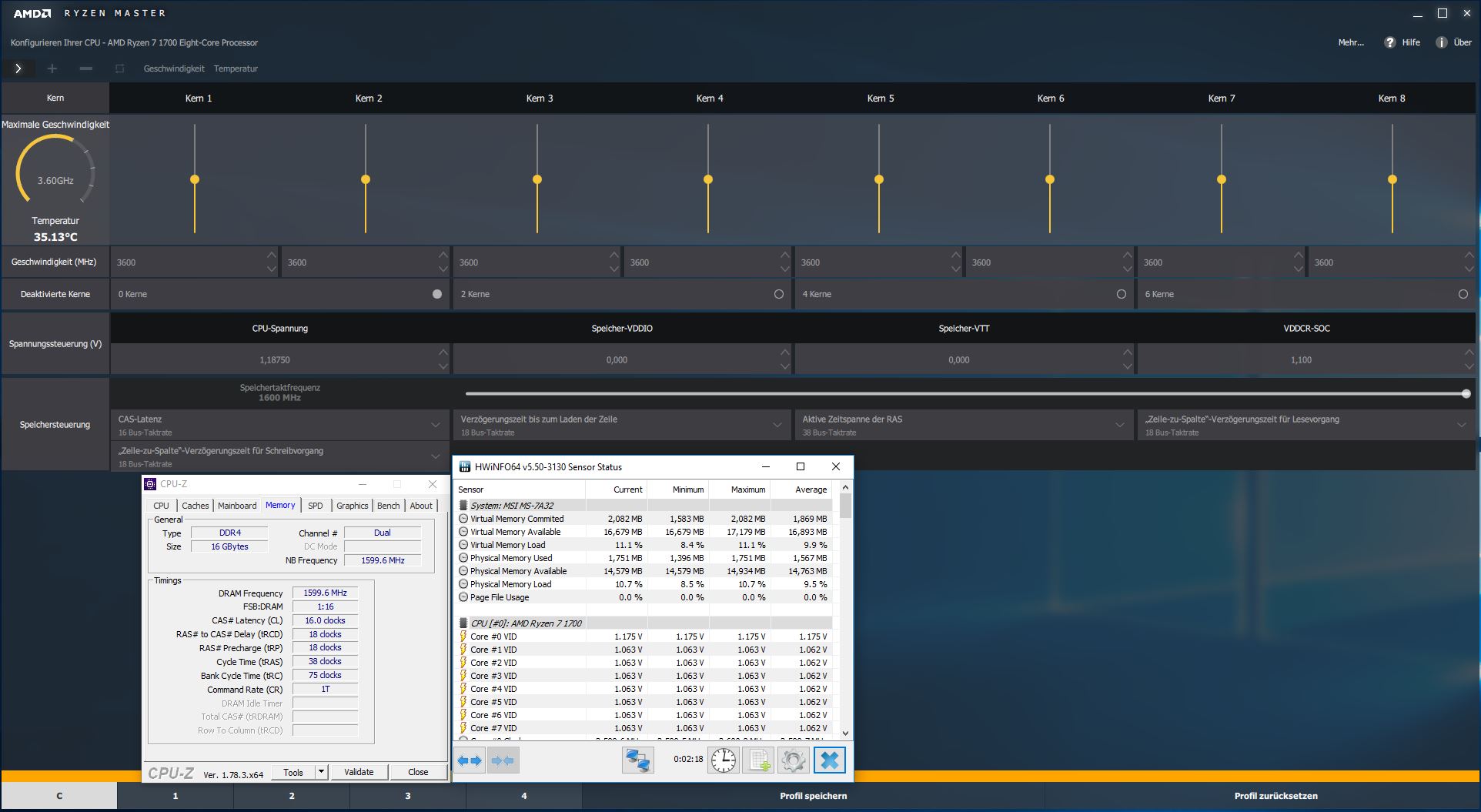

Ryzen 1700X@4Ghz@1,36V 2,2Ghz@0,9V@Idle
Corsair Vengeance LPX 3000 (nach XMP: 15-17-17-36 bei 3000Mhz, durch manuelles Anpassen: 14-16-16-34 bei 2933Mhz)
Der Speicher würde zwar auch mit einem BLCK von 102.2 auf fast 3000Mhz laufen, jedoch hebelt das sämtliche PStates aus.
Habe lediglich im UEFI meine Werte getestet. Übernommen habe ich die Werte letztendlich mit Ryzen Master. Bei mir läuft bereits ein BIOS mit AGESA 1004 und daher benötige ich auch kein HPET in Windows für Ryzen Master.

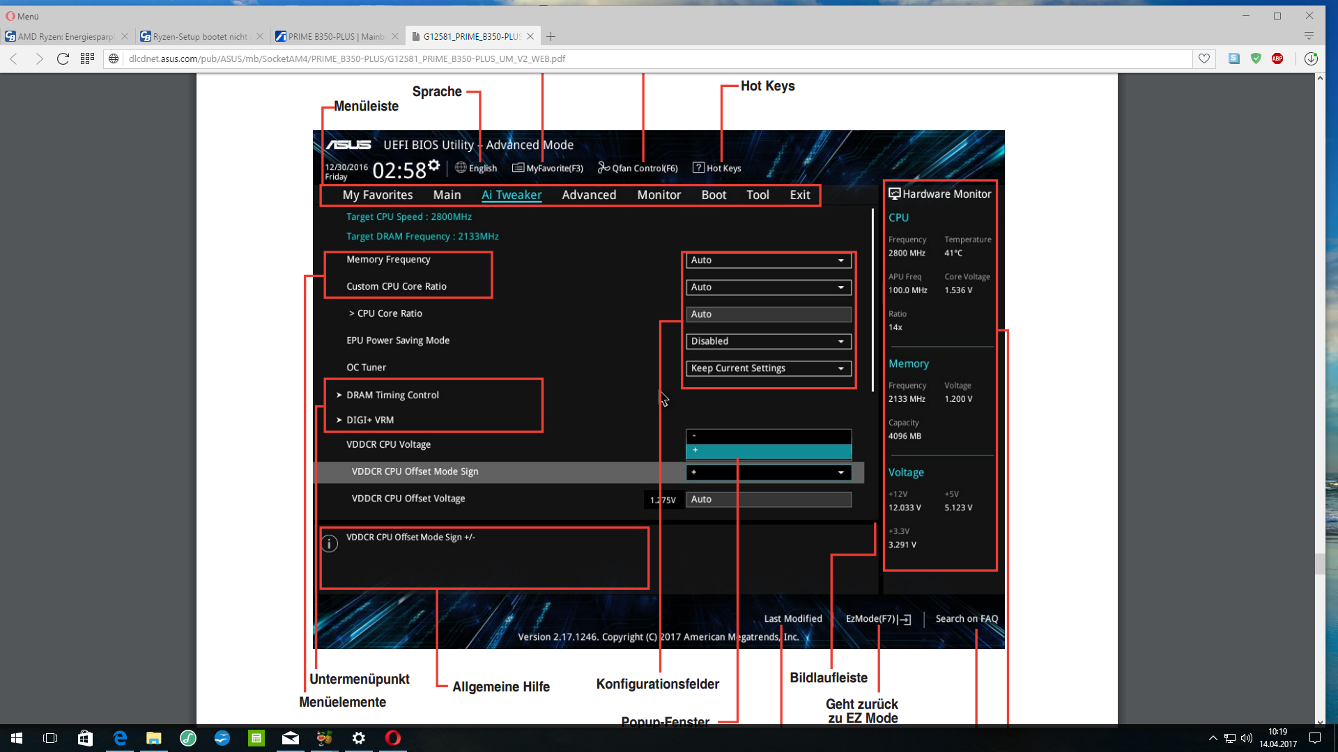

Kann ich dir nicht beantworten , du hast den X370 Chipsatz ich den B350 zumal dein Crosshair vermutlich mehr auf Overclocking als undervolting ausgelegt ist , ich vermute eher einen Bug im Bios - darauf weist zumindest der Reset der OC Einstellungen hin .
spasseshalber könntest du ja auf 3 Ghz runtertakten und dann auf 1,2 , 1,1 oder auf 1 v runtergehn
wenn dann auf 3 Ghz das Problem mit max - 0,1 v exestiert ist es ein Bios Bug , möglicherweise auch ein Boost Problem , den solltest du deaktivieren weil 3,8 oder 3,9 Ghz einfach nicht mit 1,25 v laufen
VDDCR Cpu Voltage , negatives Vorzeichen , wert 0,1125
screenshot vom Handbuch

Ich habe das Crosshair VI Hero. Habe nun OC per pstates erfolgreich getestet und angewendet. Wenn ich aber den BLCK erhöhe, taktet die CPU nicht mehr herunter.
Derzeit:
LLC 3
Offset +0.00625
1700X@4Ghz mit 1,37V stable
RAM 2933 Mhz mit 14-16-16-34 Timings (Laut XMP 3000Mhz 15-17-17-36)
