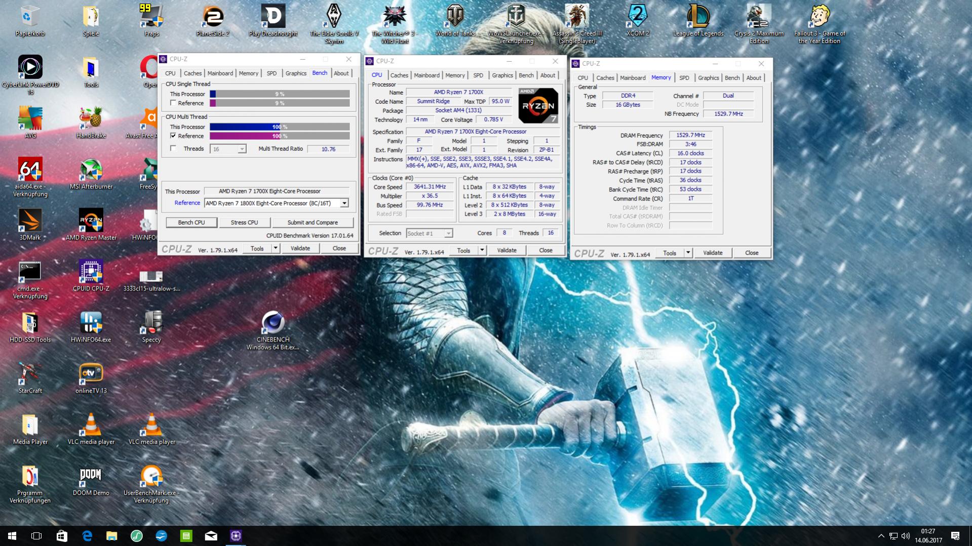

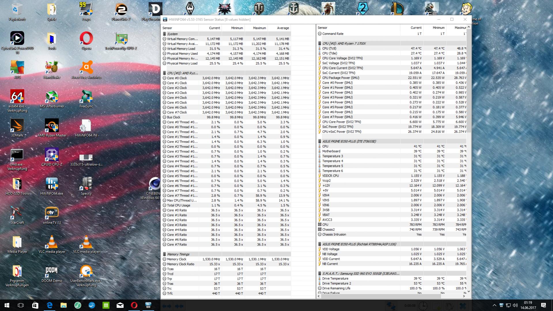

Bis 44 Grad ( CPU ) sind die Gehäuselüfter eh deaktiviert , im Idle komme ich auf 42-43 Grad , wobei ich dieser Anzeige kaum glaube da die Tdie Temp mit 27 - 28 Grad angezeigt wird

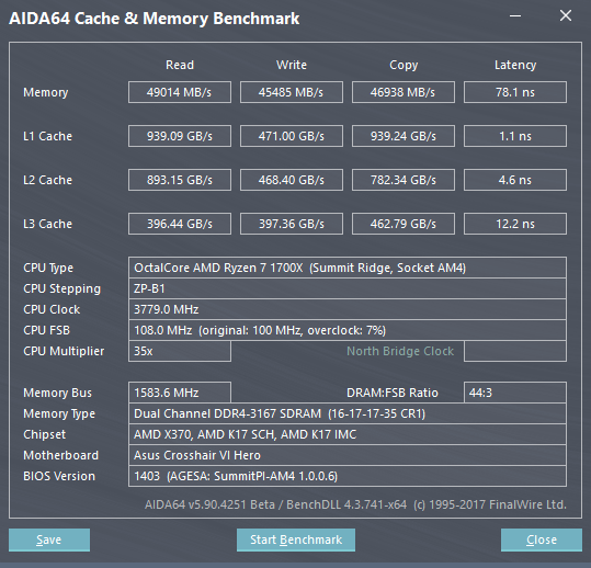

BCLK hab ich auf 108 MHz weil damit laut Aida64 der L1 - L3 Cache ne Ecke schneller läuft.
