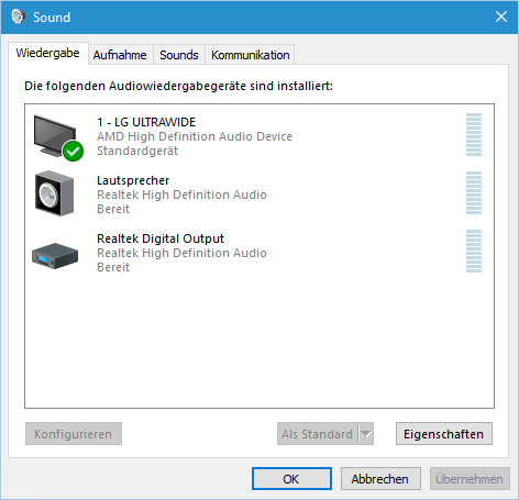

Hier einfach wechseln? So mach ich das immer, funktioniert problemlos.
Also ich kann im Windows Sound Manager zwischen Kopfhörer (Vorne) und Anlage (hinten) wechseln.
Edit: genau das war Targa auf seinem Bild zeigt.

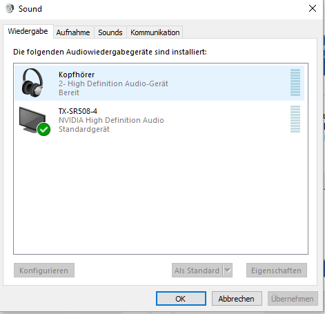

Ich nehme mal an, dass dies bei ihm nicht geht, bei mir zum Beispiel auch nicht. Wenn ich vorne was einstecke, dann geht der Sound automatisch darüber. Meine Lösung war den Soundausgang vom Bildschirm für die Anlage zu nutzen.

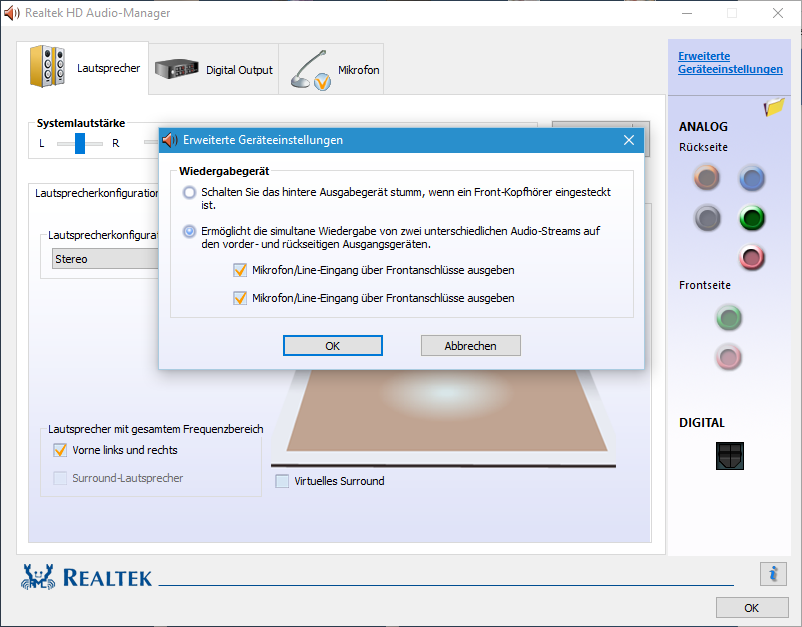

Edit: Ich hab gerade mal in den Realtek HD Audio Manager geguckt und dort Folgendes entdeckt unter erweitere Einstellungen:
Danach tauchen auch zwei Geräte in den Windows-Audioeinstellungen auf, was ja genau das Gesuchte sein dürfte, oder?

Ich habe nun eine Lösung gefunden. Man kann im Realthek HD Manager den Front und Back Audio Ausgang auftrennen, sodass er in Windows als getrennte Geräte geführt wird. Dann kann man auch selbstverständlich Softwaremäßig umschalten.
Leider ist mir aber aufgefallen das ein hochfrequentes Störgeräusch auf dem Front Audio vorhanden ist. Das Spulenfiepen meiner GTX 970 wird anscheinend in die Front Audio Leitung übertragen. Beim Fractal Define R5 wurde diese wohl nicht ausreichend geschirmt :(

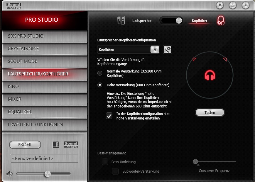

Genau aus solchen Abschirmungsgründen habe ich mir eine externe Asus Xonar U7 geholt, kann ich nur empfehlen. Auch dein Umschaltproblem wäre damit elegant gelöst (Druck auf den Lautstärkeregler switch zwischen Headphone und Boxen). Betreibe die U7 zusammen mit einem 2.1 System und Superlux HD 668B KH. Wenn Du einen Beyer hast sollte dir das doch Wert sein, die U7 hat auch einen passablen DAC und KHV, zwar nicht den besten aber sicherlich besser als Onboard ohne, vieleicht klingt der Beyer damit sogar besser.
Mit circa 80,- Euro ist auch das PLV ganz in Ordnung, bitte aber keine 200,- für eine SB XLR ausgeben, für das Geld bekommt man wesentlich bessere Hardware die aus dem Hifi/Studio Bereich kommt, da gibt es hier im Forum einige die dich gut beraten können.
