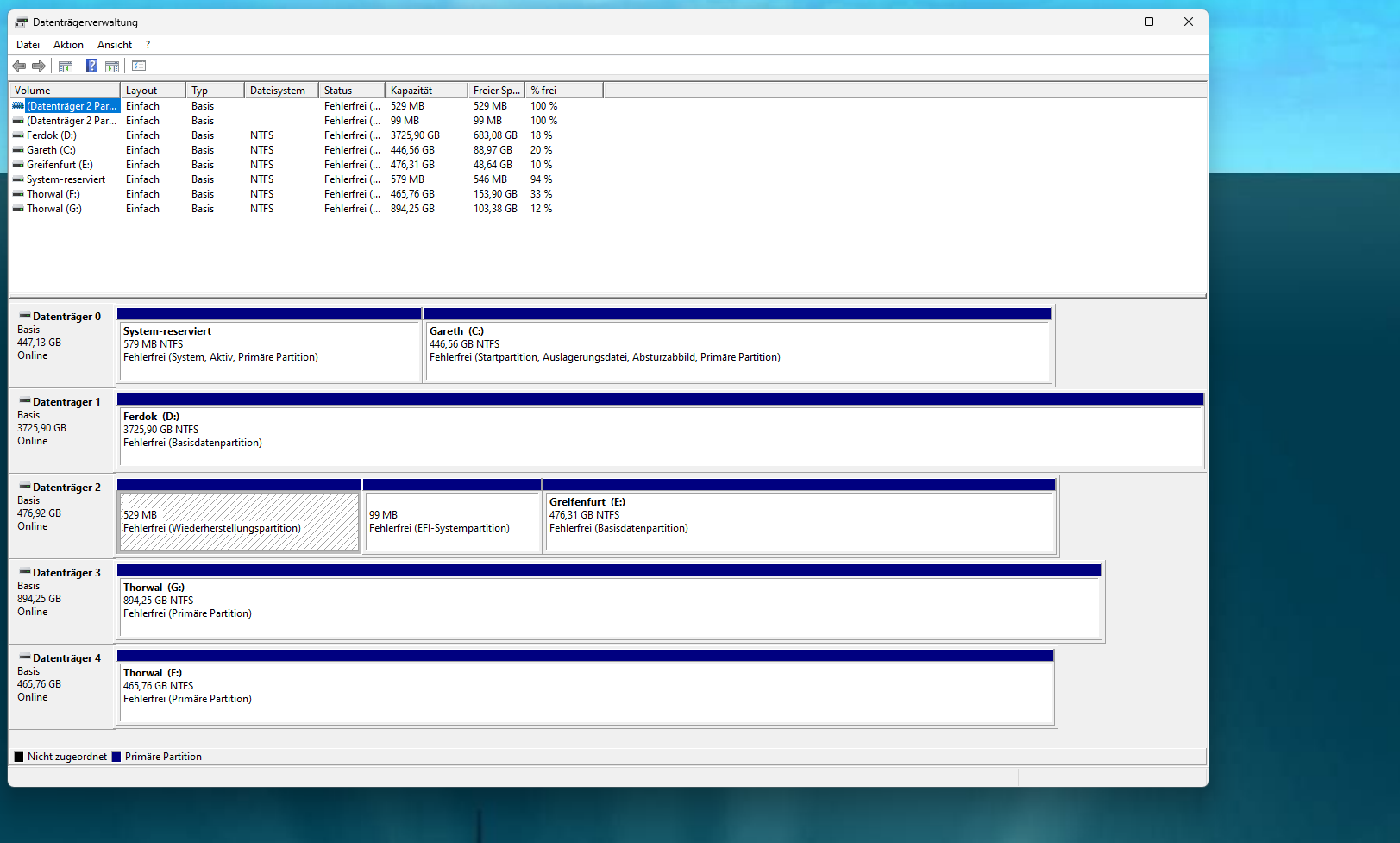

@Marcian zeig mal bitte einen Screenshot von der Datenträgerverwaltung. Da kann man abschätzen, ob MBR2GPT erfolgversprechend ist.
Reaktionen: Terrier und DJMadMax
ok, hier der Screenshot
Wild :). Recovery auf anderem Laufwerk und eine EFI-Partition. War auf Datenträger 2 mal ein Windows, oder wo ist die her?

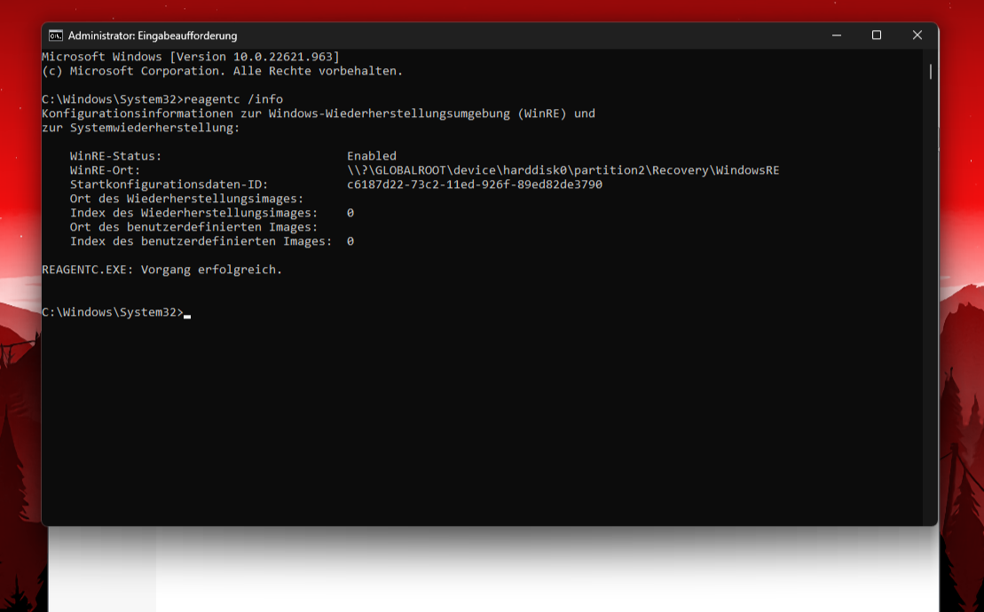

EDIT: Zeig bitte mal den Output von reagentc /info

Glaube schon. Windows 11 ist auf dem Datenträger ß installiert, der internen SSD. Dazu habe ich noch eine HDD, eine M2 SSD, und jeweils eine externe HDD und SSD

Ist nichts durcheinander DT 0 ist Win 10 MBR, die Recovery ist auf C. DT 2 ist Win 11 GPT. Da kann sich nichts mischen.
