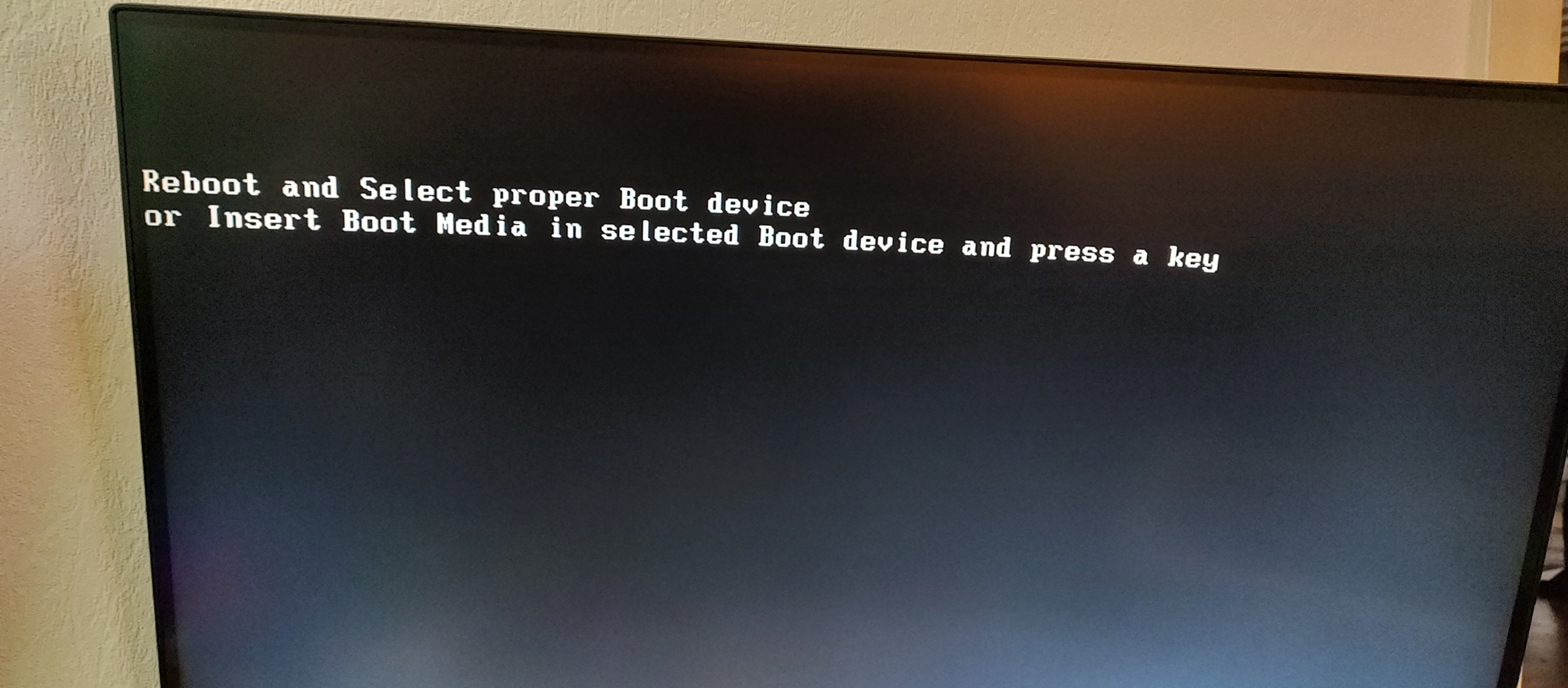

Also eigentlich kann ich nix aussuchen wenn ich den PC starte.
Hier Mal das Video:
Dann schau in den BIOS-Boot-Einstellungen ob die Win 10 Platte als erstes steht. Manche BIOS reagieren da komisch, wenn eine Platte abgesteckt wird.

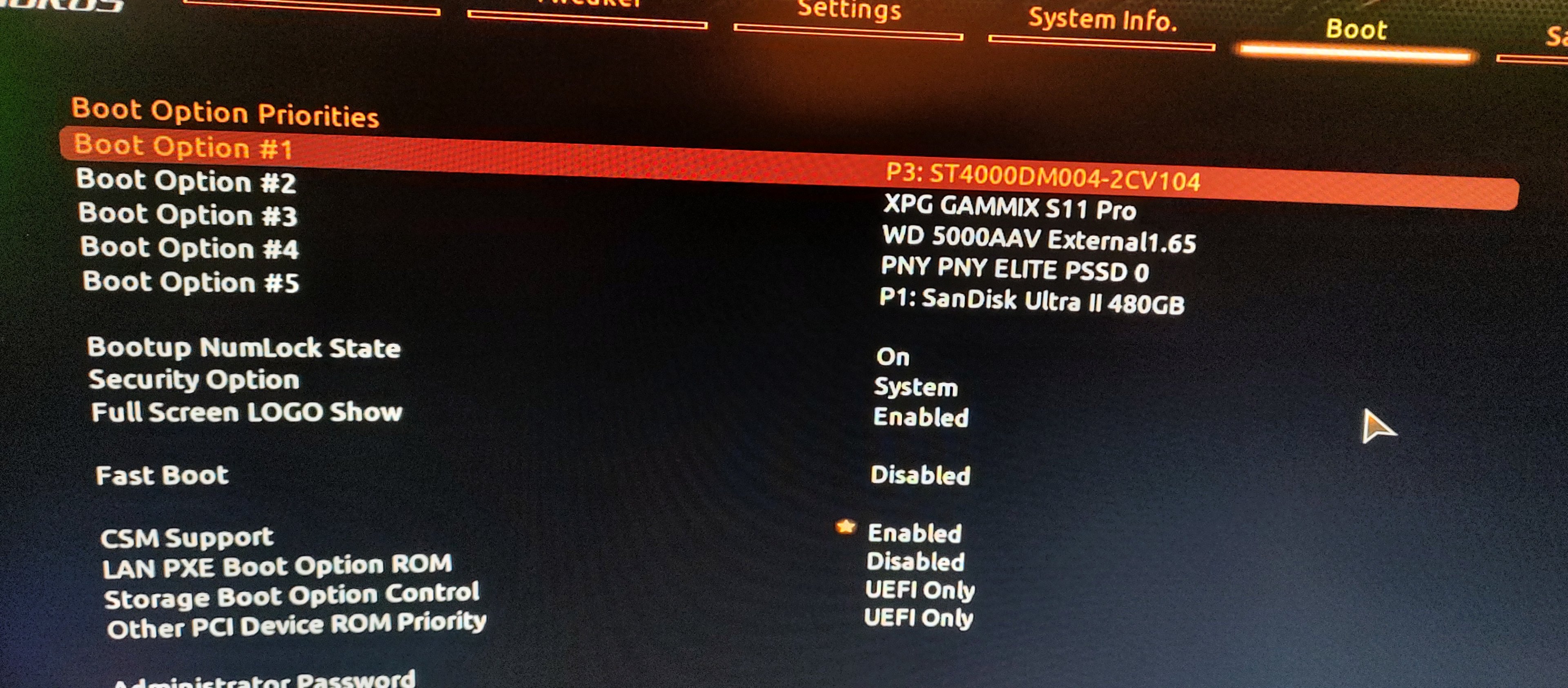

Mache Mal eben ein Foto mit allen Festplatten
So ist die Reihenfolge. Boot 5 ist die Windows SSD......hm

mae1cum77 schrieb:
Wenn das Win 10 ist muß die an Platz 1. Also bei Boot Option 1 mit Enter die Platten aufrufen und die Sandisk wählen.
