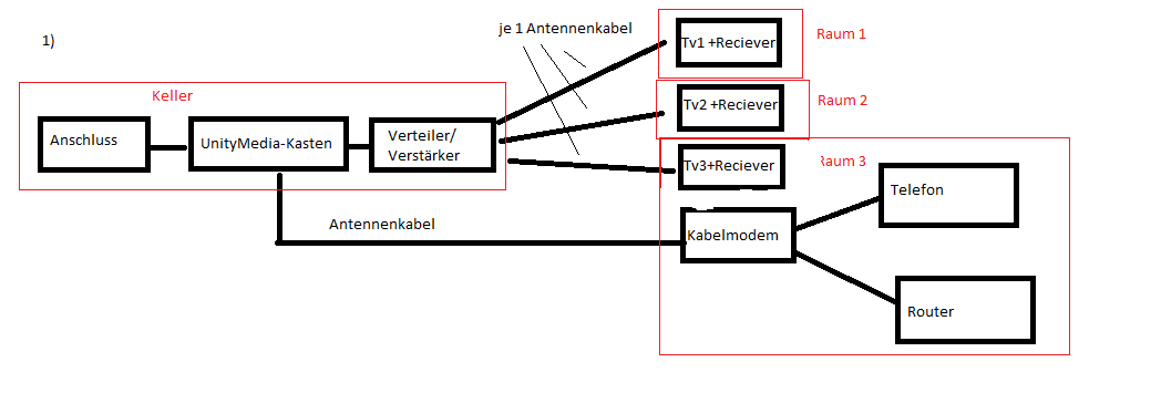

da der DSL Vertrag meiner Eltern mittlerweile gekündigt ist und in 3 Monaten abgeschaltet wird, und Unitymedia nun verfügbar ist, stellen sich mir doch einige Fragen zu einer möglichen Umstellung.
Im Grunde glaube ich, den Aufbau verstanden zu haben. Der Techniker baut irgendwas an die Kabelanschlussdose im Keller, und jeder TV im Haus benötigt danach einen Reciever. So weit, so gut. Nun aber meine Fragen:
1) Nun ist die TV-Veteilung im Haus meiner Eltern allerdings ein wenig.. naja, improvisiert würde ich es nennen.
Direkt hinter dem Hauptanschluss hängt ein Verteiler/Verstärker, von dem je ein Kabel zu den 3 TVs im Haus geht. So etwas wie Kabelanschlussdosen gibt es in den Räumen nicht. Dadurch ist das analoge Signal auf den TVs natürlich nicht 100% perfekt. Könnte es in dieser Hinsicht probleme mit dem Digitalen TV geben?
2) Bisher geht vom Keller das Telefonkabel zur ISDN Anlage und verteilt von dort aus zu den Telefonen. ISDN wird nun aber auch nicht mehr benötigt, seit ich ausgezogen bin. Demnach kann ich das Kabelmodem einfach irgendwo hinstellen, wo ich künftig mein Telefon haben will, und von dortaus ein Kabel in den Keller ziehen?
Was genau ist dieses "Data" Kabel ( http://www.unitymedia.de/popups/installationsanleitung.html ) Ein 2. Antennenkabel, dass an den UnityMedia-Kasten am Hauptanschluss kommt?
3) Ich hab mal ein Bild angehängt, wie ich mir das Ganze denke, lieg ich damit richtig?
Ich würd die ganzen Dinge ja gerne direkt bei UM nachfragen, allerdings sind die Ansprechpartner bei mir laut UM.de im Saturn bzw Medimax und wohl kaum in der Hinsicht wirklich geschult, sondern lediglich Verkäufer..
Danke für eure Hilfe!
Zunächst kommt es auf die grundsätzliche Qualität der verlegten Koaxkabel (v.a. die Dämpfung) an. Ist das soweit OK, wird der UM Techniker wohl darauf drängen (oder es selber machen), die verlegten 3 Kabel in die Räume an einer fest installierten Antennendose enden zu lassen. Da kann dann nämlich auch ein 75 Ohm Widerstand am Ende eingebaut werden, der (eigentlich) zwingend notwendig ist.
Normalerweise wird dann der Hausverstärker durch eine Variante, die auch Upstream ermöglicht (und auch verstärkt/reguliert) ersetzt. Alle (3) Leitungen laufen dann über ihn.
O.g. Massnahmen dürften dann auch den TV Empfang verbessern
Die (zu verlegende) Antennendose in Raum 3 hat einen zusätzlichen Ausgang (F-Buchse) neben den normalen TV/Radio Koaxanschlüssen. Da wird dann das Modem angeklemmt. Es wird also fürs Internet/Telefon kein zusätzliches Kabel benötigt.
