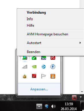

hab seit na weile verbindungsprobleme mit meinem Fritz Wlan usb stick n v2.
Im internet steht man solle von Avm auf MicrosoftWlan umstellen indem man einfach im systray rechtsklick auf das symbol macht und dort solle die option stehehn doch bei mir tut se das nicht. Neustes update hab ich mir schon gezogen..
Den Kanal hab ich auch gewechselt doch das hat nichts verändert..
Jmd ne idee wie man auf microsoftWlan umstellen könnte? :)
Hier nochn scrren wies bei mir aussieht

Klick doch einfach mal auf das Windows-WLAN-Symbol (Mittlere Reihe 1. von Links).
Da steht nur Freigabecenter und Problembehandlung...
