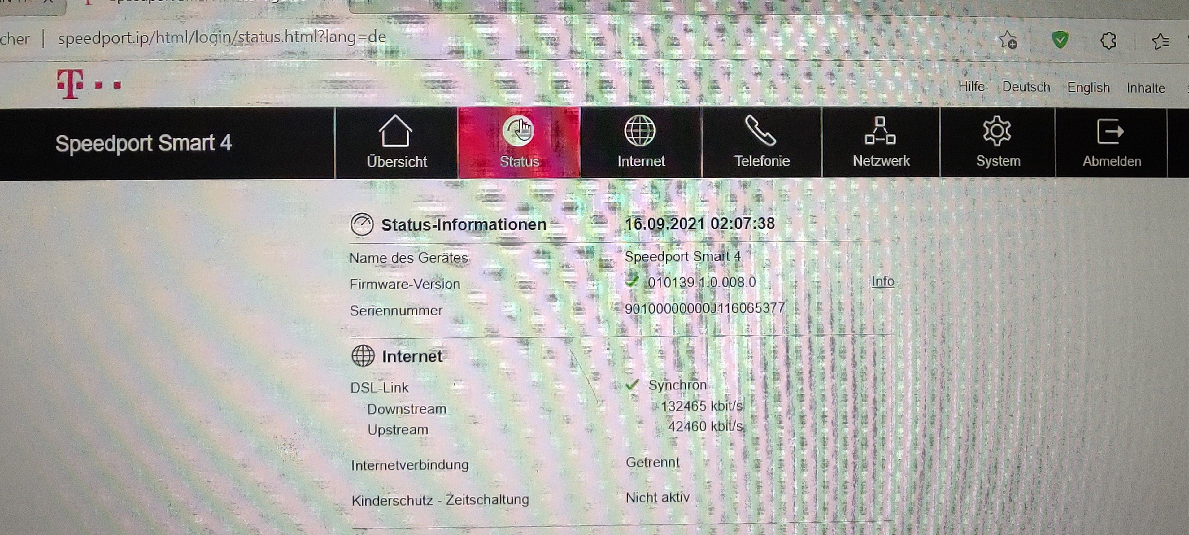

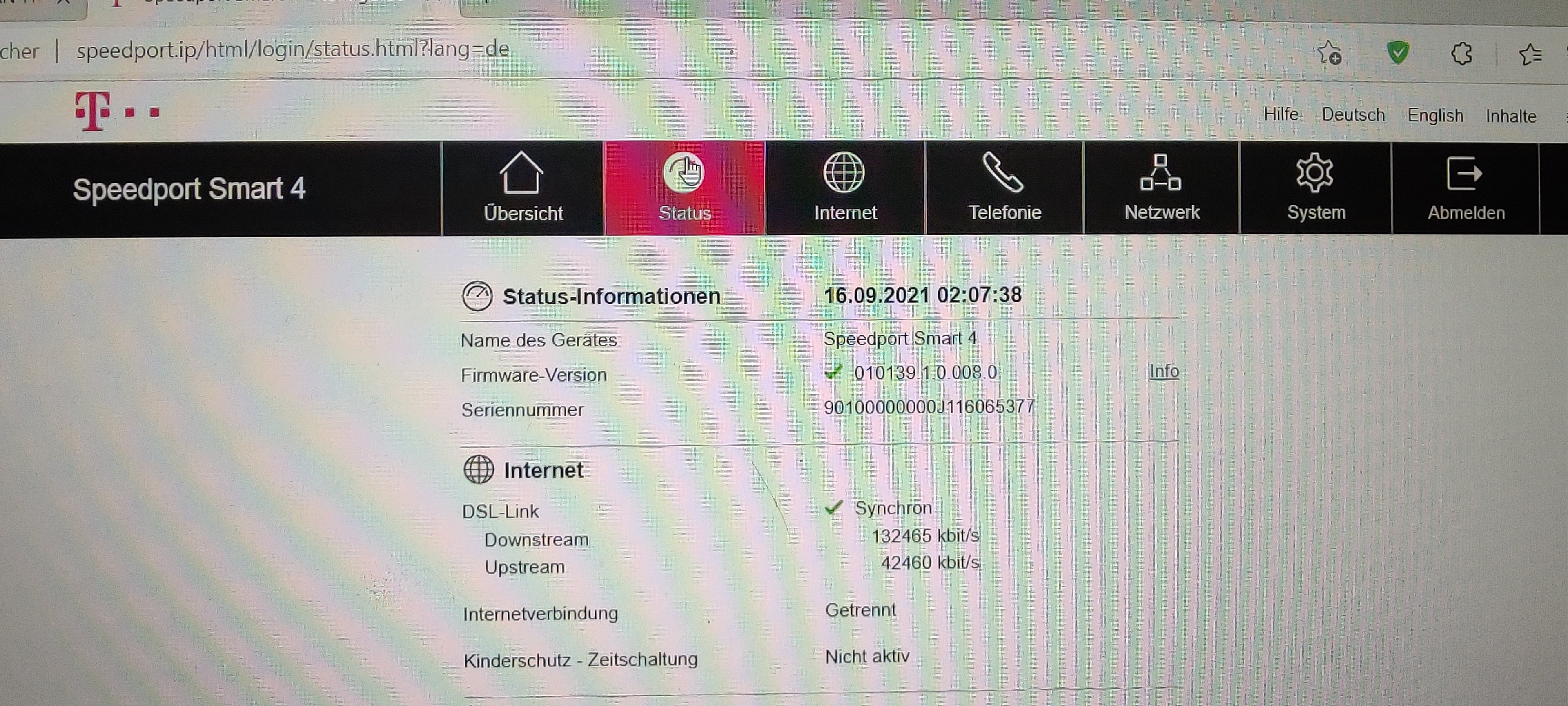

Hi Natalie. Was für Auffälligkeiten? Bezüglich des Smart 4 Hat sich nix verbessert.
Hi! Gestern wurde nun doch mit erweiterten Systemzugriff festgestellt, dass das Spektrum für Supervectoring nicht vollends anliegt. Der Sachverhalt wurde jetzt einmal adressiert und wird schnellstmöglich aus der Welt geschafft.
Viele Grüße
Natalie P.
