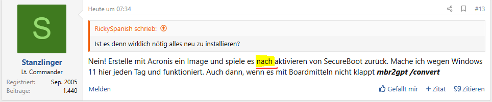

RickySpanish schrieb:
Ist es denn wirklich nötig alles neu zu installieren?
Nein! Erstelle mit Acronis ein Image und spiele es nach aktivieren von SecureBoot zurück. Mache ich wegen Windows 11 hier jeden Tag und funktioniert. Auch dann, wenn es mit Boardmitteln nicht klappt mbr2gpt /convert
