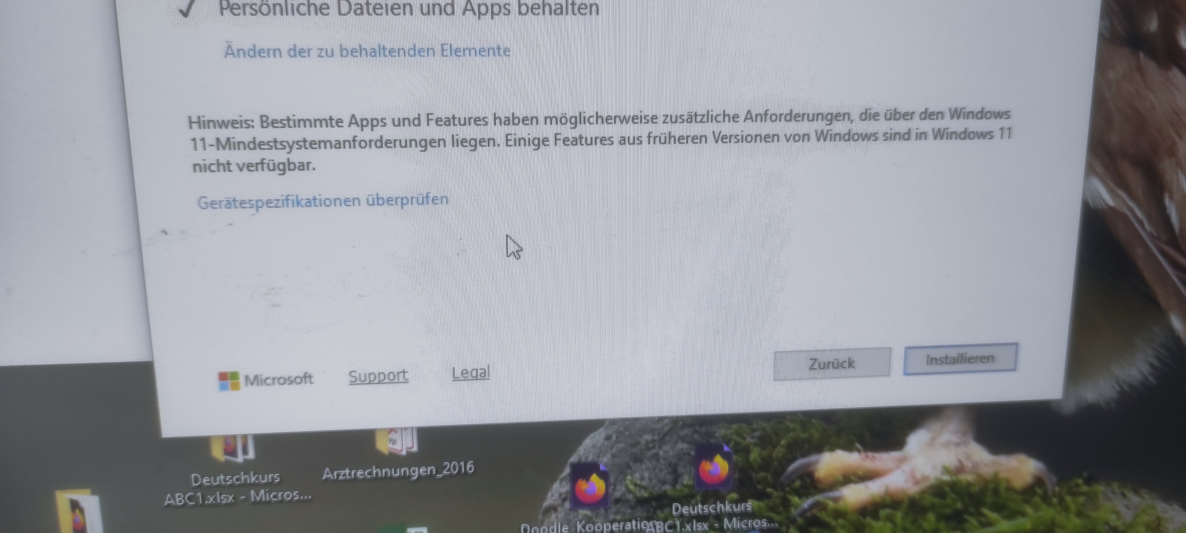

Gestern hatte ich einen weiteren Rechner mit Rufus umgestellt. Während der Installation erschien eine Meldung, dass der Rechner den Anforderungen nicht entspricht. Dies konnte ich durch eine Neuerstellung mit Rufus umgehen indem ich dort Bitlocker wieder aktiviert hatte. Dieses Verhalten hatte ich bis jetzt noch nicht.

@PapaWo , es handelte sich nicht um die allgemeine wegklickbare Meldung während der Installation, sondern - siehe Anhang.
Ein Klick auf "installieren" führte zu einer erneuten Prüfung und danach dem gleich Screen.

@ItsMe57
Die Meldung wird dir nur als Information gegeben, das es bei zukünftigen Versionssprüngen eben immer weniger Funktionalität bei einigen Apps geben wird.
Microsoft wird es wohl nicht so recht sein, das man mit Rufus die Mindestanforderungen umgehen kann, denn dadurch wird der Verkauf von neuer Hardware eben nicht angekurbelt.

Ähm, falsch gemacht habe ich nichts. Diese Meldung kam auch erstmalig. Diese andere Warnung, welche ihr wahrscheinlich meint, kommt ja immer. Auf "annehmen" klicken und weiter ging es. Bei dieser Meldung aber eben nicht.
