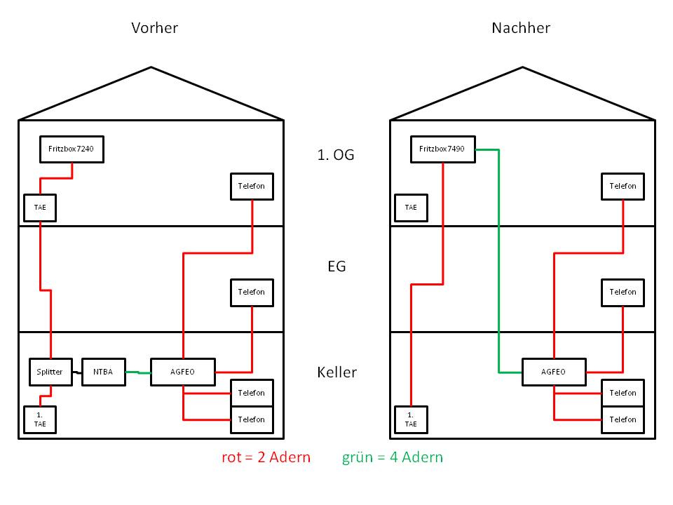

Edit 1:
ich hab da mal ein Bildchen gemalt...
Der Umweg über die 2. TAE Dose oben geht natürlich immer noch, wäre aber besser, wenn da so wenig wie möglich dazwischen hängt.
Alternative wäre die Fritzbox direkt im Keller, dann brauchst du aber für Internet im 1,OG auch wieder mindestens 4 Adern TP Kabel (4 Adern für 100Mbit, 8 Adern für Gbit, wichtig ist TP) und von da aus Switch, WLAN AP etc. Einfacher ist da wohl das "Nachher" im Bild.

Wenn du da jetzt zwischen 1.OG und Keller ein weiteres Kabel legst (für den S0 Bus zwischen Fritzbox und Agfeo), dann am besten gleich mindestens ein normales 8-adriges TP Kabel. Das kann man jetzt immer noch als ISDN Kabel missbrauchen.
Die Agfeo Anlage wird irgendwann später auch ausfallen und dann kommt da eine neue Anlage rein, die dann direkt VoIP fähig ist, die würde dann via LAN über das neue/bestehende Kabel an die Fritzbox angebunden werden.
Man kann heutzutage und zukünfitg nicht genug LAN Kabel im Haus haben. Also hier gleich zukunftssicher investieren.

Ok. Nun Gut. Dann werde ich mir die 7360 und 7430 mal noch anschauen. An der Zeichnung an sich würde sich jedoch nichts ändern - oder? Mein Vater meinte, er würde alles über die TAE Dose leiten, da dort die Verkabelung schon gemacht ist. Ob das allerdings hinhaut? Keine Ahnung. Derzeit haben wir weder die Hardware noch die Umstellung vollzogen. Wir wollten es aber dieses Wochenende zumindest mal final abklären und handeln.

An der Zeichnung würde sich nur die Verbindung zwischen Fritzbox und Agfeo ändern: es werden für die analoge Verbindung nur 2 Adern benötigt statt 4.
Über die TAE Dose wirds nicht gehen, da sie nur insgesamt 2 Adern "unterstützt".
Du brauchst ja 2 Adern vom Anschluss zur Fritzbox und weitere 2 Adern für die Agfeo.
Wenn das Kabel in der Wand ausreichend bestückt ist (also min. 4 Adern), würde ich die TAE Dose austauschen gegen eine Dose mit 2x RJ45 und die 2x2 Adern entsprechend dran schrauben.

Gut. Dann werde ich eine der beiden Boxen holen. Das Kabel hat insgesamt 6 Adern. Werde ich meinem Vater dann mitteilen wegen der Dose. Glaube dann hätten wir soweit vorgesorgt. Ich danke euch und Dir im speziellen freshprince
