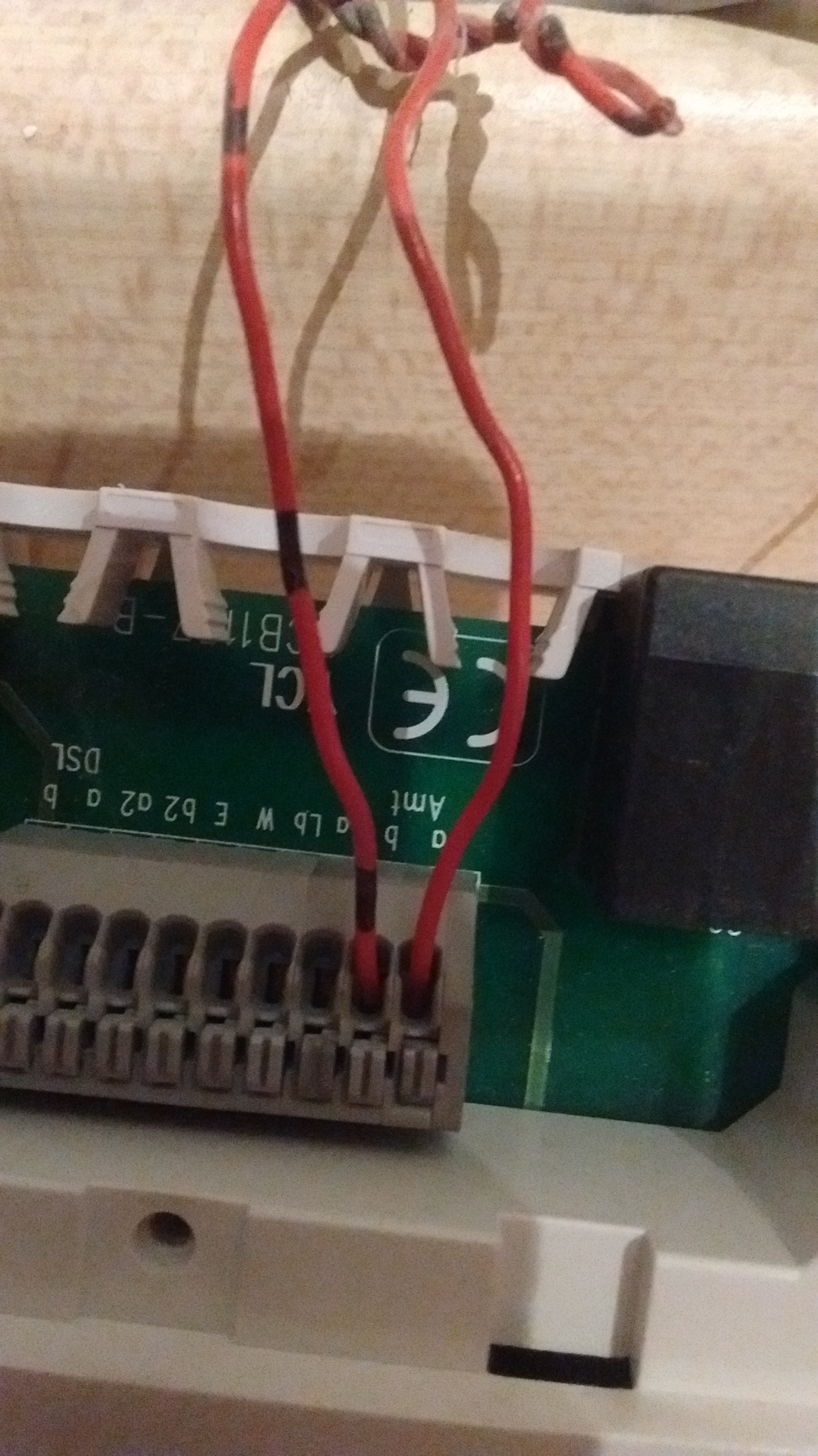

Folgende Situation: aus der Wand kommen die beiden Leitungen vom Hauptanschluss im Haus. Siehe Bild im Anhang. Die sind, wie man erkennen kann, bis gestern noch auf den Splitter gegangen. Von da aus ging es halt weiter zum Modem bzw. zur TK-Anlage (eine alte Eumex).
Im Anhang hab ich auch noch eine Skizze angehängt von einer TAE Dose mit NFF Belegung. Denn nur so eine haben meine Eltern noch da gehabt. Ich versuche grad das Ganze ans Laufen zu bekommen.
Was hab ich getan: Die beiden Leitungen (a, b), die beim Splitter auf Amt gingen habe ich in gleicher Reihenfolge auf die TAE Dose gelegt. Und zwar auf der oberen Reihe, die mit 1 und 2 bezeichnet sind. Eigentlich sollten doch jetzt meine Eltern mit dem alten analogen Telefon telefonieren können!? Nur gehts halt nicht. Und ich wüsste gerne, ob ich hier beim Umklemmen einen Denkfehler habe oder sonst was falsch gemacht habe!?

ausserdem müsste die Leitung auf F und nicht auf N gelegt werden ( N=Nebengeräte ) wie ( Fax ).

Du hättest die Kabel in der TAE-Dose nicht ändern sollen, da es eh über die 2 gleichen Adern läuft.
Das könnte auch der Fehler sein. Wenn du weis wo die Adern vorher in der Dose drau lagen, dann wieder zurück an die gleiche Stelle

Hab ich beides probiert. Machte keinen Unterschied. Ich bin nur nicht bis 21 Uhr da geblieben und hatte es gestern bei dem Anschluss überhalb von N belassen. Müsste also dann noch mal gucken, ob es einen Unterschied macht, wenn ich dann 1 und 2 in der unteren Reihe anklemme.

Das mit dem IP Telefon Anschluss stimmt nicht ganz wenn er nur einen einfachen Telefon Anschluss ohne DSL angemeldet hat wird man in den meisten Fällen auf einen POTS Port geschaltet, sonst müsste man ja alle "älteren" Leute die nur Telefon haben wollen auch einen Speedport oder einen Router geben. Was mir noch einfallen würde ist wenn du noch ein blankes Kabel hast einfach mal die beiden Amt Adern direkt ohne Dose mit dem Telefon verbinden wenn dann kein Amts Ton kommt stimmt etwas nicht mit der Leitung, ansonsten mal mit dem Handy die Festnetznummer anrufen und hören ob überhaupt von der Vermittlung verbunden wird.
Wo soll ich die blanken Adern denn direkt am Telefon anklemmen!?
Ich hatte dafür ein altes Anschlusskabel TAE auf RJ11 genommen, den TAE Stecker abgeschnitten und dann einfach mit Klemmen zusammen gesetzt.
Ja ok, dachte schon... hab ich leider nicht!
Das muss auch mit der Dose gehen, wenn ein Analogsignal anliegt. Einfach noch mal genau die Beschaltung der Dose anschauen und die Kabel nochmals auflegen.
Aber zuerst würde ich es noch einmal definitiv klären. Ist ein Analoganschluss vorhanden.
Ich kenne etliche Fälle wo ältere Leute wegen was auch immer im TKom Shop waren. Die MA dort den Vertrag auf IP umgestellt haben mit dem Hinweis, alles bleibt wie es ist. Und dann eben ab Schaltungstag das Telefon nicht mehr ging. Mangels IP fähiger Hardware. Das sind keine Einzelfälle.
Ok, also einfach mal von der oberen Reihe dann auf die untere Reihe das Adernpaar legen, wo halt F anliegt!? Und mit der IP-Geschichte... wenn es also ein solcher Anschluss wäre, dann bräuchte ich aber trotzdem keine weitere Hardware zu Hause, außer der richtig geschalteten TAE Dose und einem analogen Telefon!?

Die TAE Dose muss nur richtig belegt werden.
