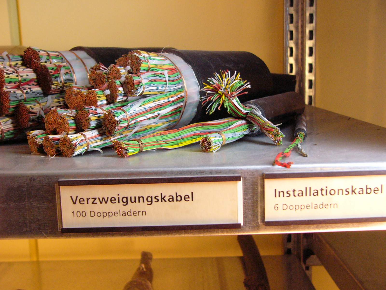

Der Vorteil liegt im Querschnitt der Leitungen und der daraus folgende Dämpfung. Koaxial 3,8 mm² gegen DSL 0,6 mm²
das wird auch nicht durch das Vectoring ausgeglichen.
Kein Übersprechen bei Koaxial Kabel.
Sollte ein Bager wirklich mal eine Leitung beschädigen, ist die Wiederherstellung des Koaxial Kabel viel schneller als ein ganzen Kabelbaum wieder herzustellen:
