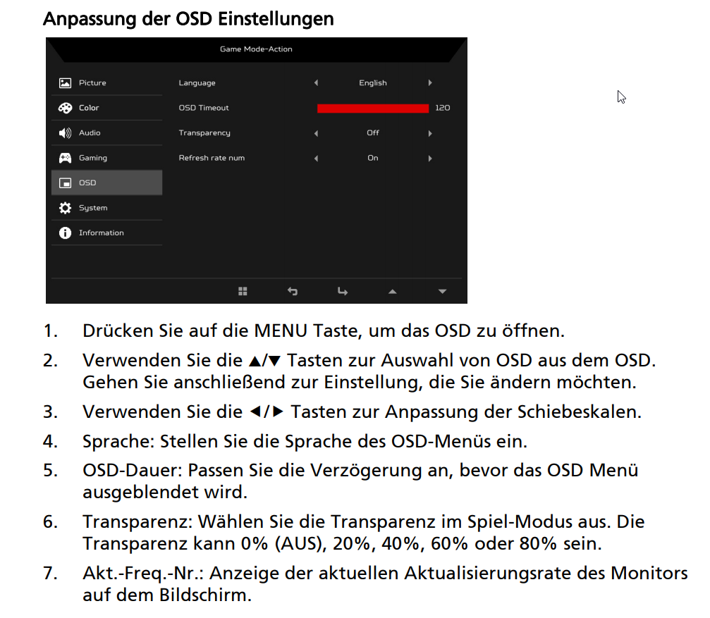

Die etwas schnellere Prüfmöglichkeit:
Du könntest auch noch während eines Spieles mal die Info-Site im Monitormenü aufmachen auf welcher er dir die aktuelle Auflösung anzeigt, da müsste er auch die gerade eben angelegte Vertikale-Frequenz anzeigen.
Der Monitor müsste auch noch einen FPS bzw. Hz-Counter haben, schalte den ebenfalls mal mit dazu dann kannst du prüfen.
Die Frequenz müsste sich variabel bewegen und bei jedem aufrufen des Info-Menüs unterschiedlich sein.
Wogegen auf dem Windows-Desktop dann 144 Hz angezeigt werden sollten.

Kannst du mal trotzdem noch die Frequenz am Monitor überprüfen, nur Interessehalber?
Du kannst dir über über die Nvidiasystemsteuerung auch anzeigen lassen wenn Gsync aktiv ist.

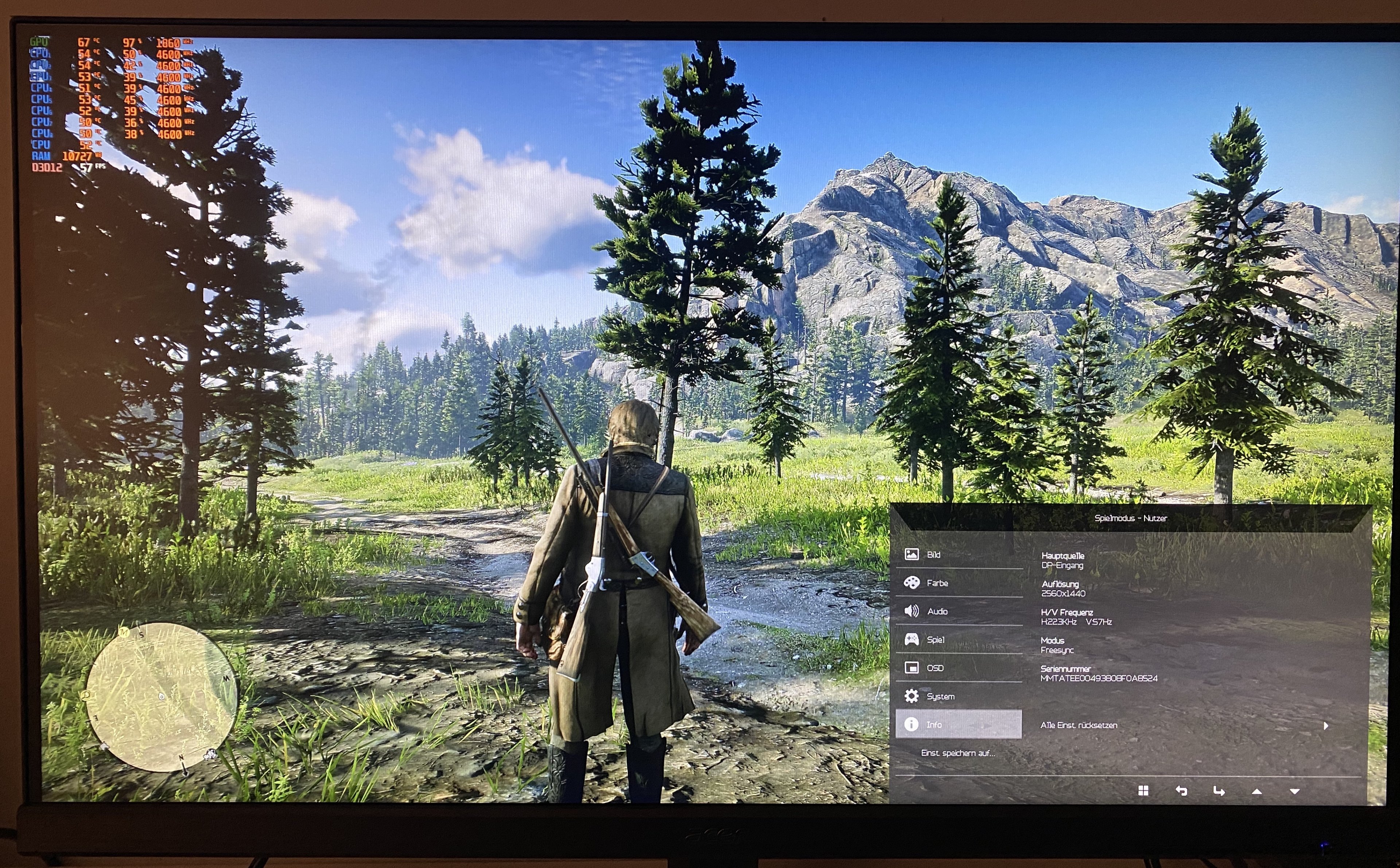

Ich bin mir nicht ganz sicher, ob richtig verstehe was du meinst. Anbei mal ein Foto vom Menü im Spiel.
Die Zahl (V57) ändert sich ständig, das scheint die FPS/Hz Anzeige zu sein, oder?
Ja richtig genau, du hast einmal die FPS vom RTSS oben links im Eck mit 57 FPS.
Und dein Monitor hatte just in dem Moment eine Frequenz von 57Hz anliegen.
Die beiden Werte müssten bei aktiviertem FreeSync immer "gematched" sein.
Auf dem Windows-Desktop müssten hingegen 144 Hz konstant anliegen.
Gegenprüfen kannst es dann auch noch indem du FreeSync deaktivierst, dir aber immer noch die FPS anzeigen lässt. Dann müssten deine FPS im Game variieren aber der Monitor konstante 144 Hz anzeigen.

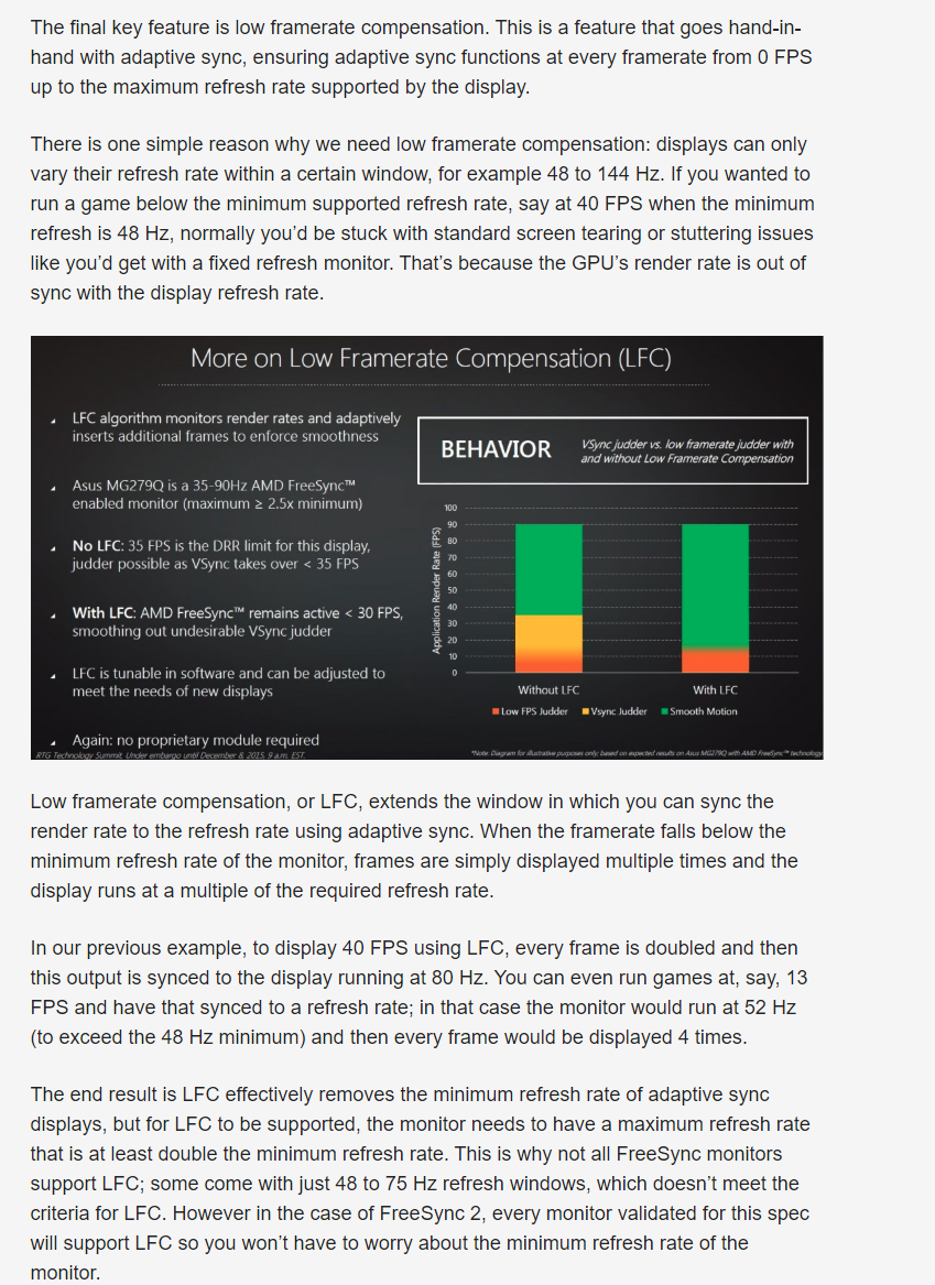

Ja, habe es eben nochmals getestet. Wenn ich zwischen 40 und 81 FPS liege (mehr habe ich gerade nicht erreicht) sind die FPS im RTSS und die Frequenz vom Monitor gleich.
Sobald ich unter 40 FPS falle, ändert sich das. Dann habe ich z.B. 35 FPS, aber eine Frequenz von über 70.
Das müsste dann das LFC sein welches greift wenn du unter die FreeSync-Range (bei dir 40-144Hz) fällst dann werden die Frames "gedoubled" meine ich noch zu wissen.
Welche Frequenz zeigt er denn an wenn du auf dem Desktop bist? 144?
Kommt so ziemlich genau hin mit den doppelten Frames.

Wenn man darauf verzichten kann das G-Sync schon ab 30 Hz greift und FreeSync halt erst ab 40, wobei hierfür ja LFC korrigieren soll.
