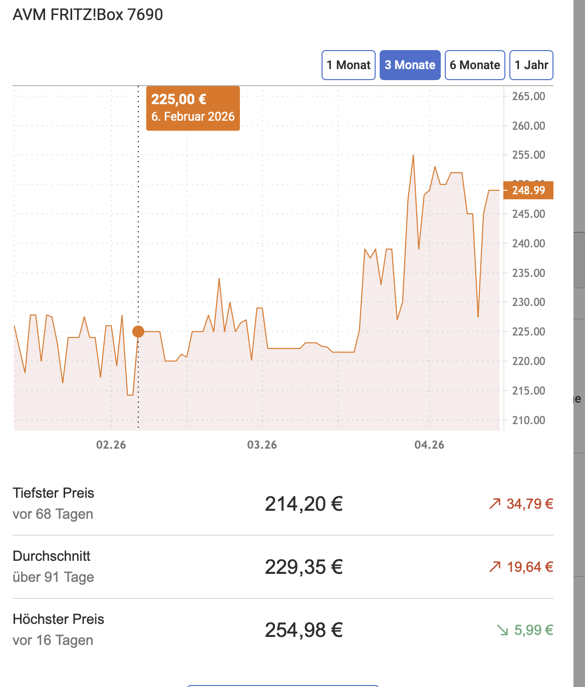

Die Fritzbox 7690 war in meinen Augen Anfang 2026 mit Preisen um 200 EUR schon ziemlich attraktiv bepreist:
Leider kennen momentan alle Preise nur den Weg nach oben...
