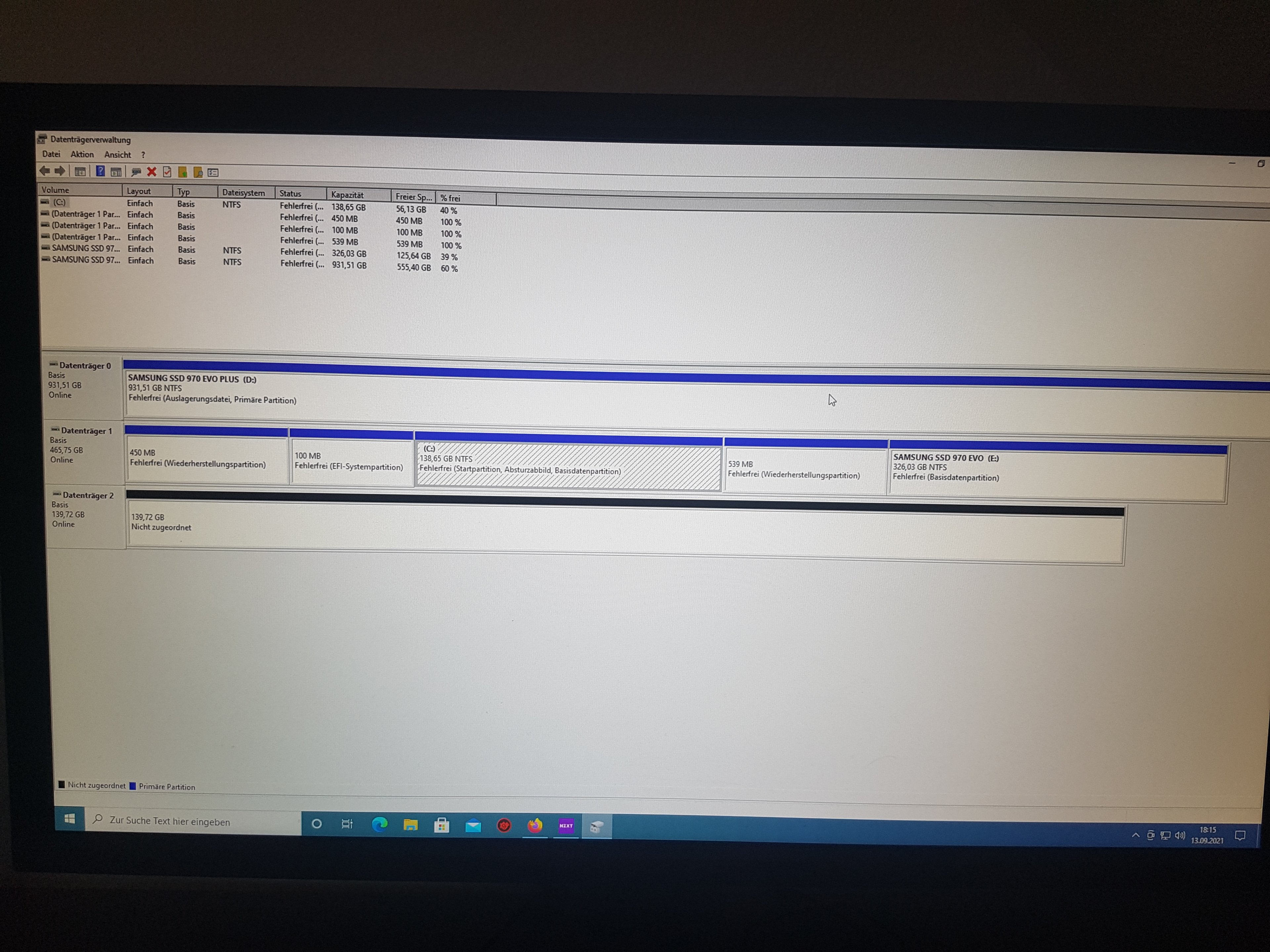

Ich habe die die ssd ausgebaut wo Windows 10 hinterlegt ist, da die ssd evo 970 zum evo 970 plus ssd etwas langsamer ist und ich die gern im meinem gaming pc beibehalten würde. Daher die Frage ob ich die gaming ssd noch plattmachen muss damit es vom gaming motherboard erkannt wird.
Hier ein screenshot vom datenträgerverwaltung.

Ok, Boot-Partition und Windows ist auf der gleichen SSD.
Welchen Datenträger hast du ausgebaut? 0 1 oder 2? Hast du nach dem Ausbau mal im UEFI auf die Bootreihenfolge geschaut.
Ich habe den Datenträger 1 aus dem gaming System entfernt um die ssd in my streaming pc einzufügen.
