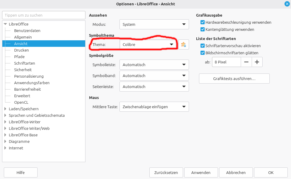

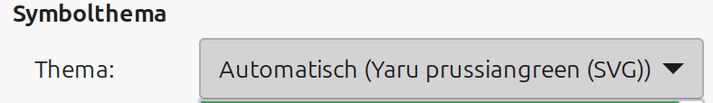

Ich bin 2023 endgültig von Office 2019 auf Libreoffice umgestiegen nach dem nach Mainboardwechsel die Lizent futsch war. Nach dem MS nur noch 5 Jahre Updates liefert macht es noch weniger SInn. AUßer dem Serienbrief habe ich bis her noch keine Probleme gehabt.Arboster schrieb:Hier ich.
Wie im Prinzip schon erwähnt wurde, liegt es an einem Bug, der dafür sorgt, dass die Dark Mode Icons in LibreOffice benutzt werden. Die sind natürlich mit weißen Linien gezogen, damit sie auf dunklem Hintergrund gut sichtbar sind. Und natürlich ist das eine mangelnde Qualitätskontrolle seitens Linux Mint - leider.
Das kann man aber leicht in den Optionen von LibreOffice manuell einstellen. Einfach statt "Automatisch" "Colibre" wählen. Dann sollte das Problem gelöst sein.

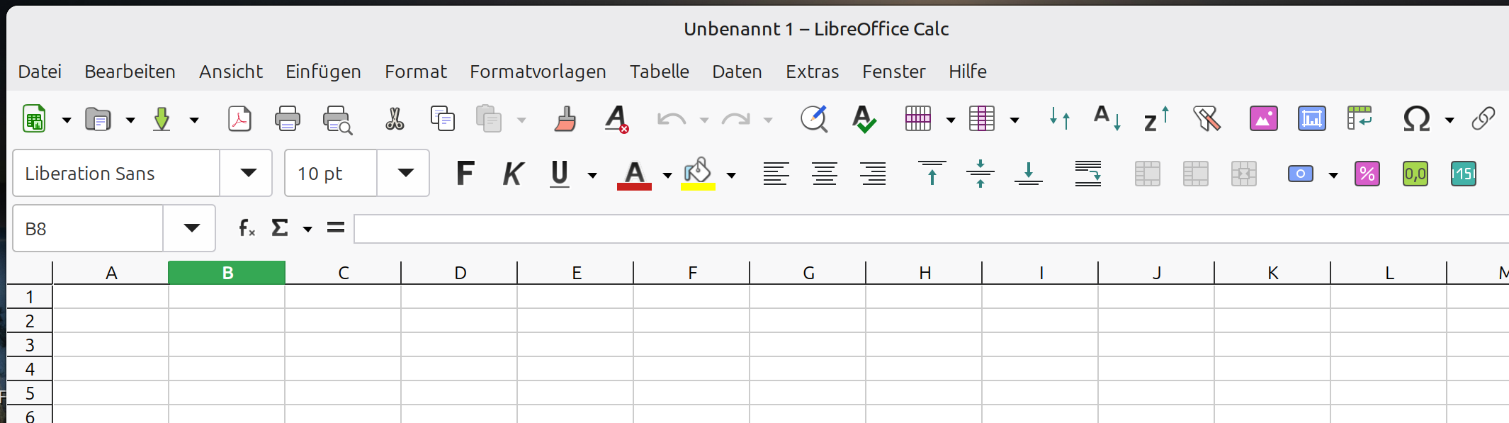

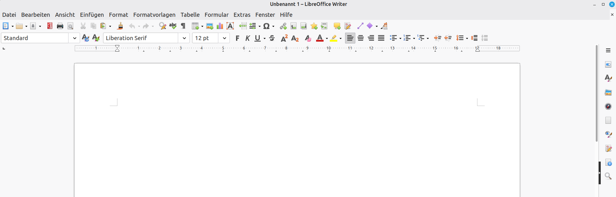

Roesi schrieb:Kaum schaut man sich aber Libre Office mal unter Linux Mint an, frägt man sich was die Programmierer oder die "Endkontrolle" sich dabei gedacht hat....
Hast du eigentlich dafür jetzt ein Issue eröffnet?
Roesi schrieb:Libre Office gewohnt unter Windows 10:
Ist die aktuelle Version von LibreOffice.
Roesi schrieb:Libre Office unter Linux Mint 22.3 Cinnamon:
Die Version ist von 2024.
Der Bug auf den du gestoßen bist stammt aus Mitte 2023 wenn man sich https://github.com/linuxmint/Cinnamon/issues/11762 anschaut. Ja, Cinnamon ist wohl laut https://projects.linuxmint.com/reporting-an-issue.html der offizielle Bug Tracker für Linux Mint.
Aber zurück zu der Frage wieso @Roesi keine Issue oder Bug Report eröffnet hat. Selbst der Nachfolger von der Version die du einsetzt ist Out of Support: https://endoflife.date/libreoffice
@Roesi : Wieso nutzt du eine so alte Version? Tritt der Fehler in der aktuellen Version mit Support auch auf?
