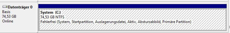

Was noch zu beachten wäre, abschließend sollte noch in der Datenträgerverwaltung die letzte Partition auf der neuen Hybrid-Platte angepasst werden, sofern du mehrere hast, da ein exaktes Abbild auch der Partitioniering erstellt wird. Das bedeutet in deinem Fall das nur 250GB belegt würden. Ist aber nur ein Klick, der auch nicht deine Daten beinträchtigt.

Solltest du nicht sicher sein, was du nun zu tun hast, mach doch bitte folgende Screenshots:
- Ein Bild von der Datenträgerverwaltung, damit ich deine Partitionsaufteilung erkennen kann, sofern überhaupt mehr als eine erstellt wurde.
- Die Festplattenbelegung aller Partitionen, wie auch in meinem Anhang

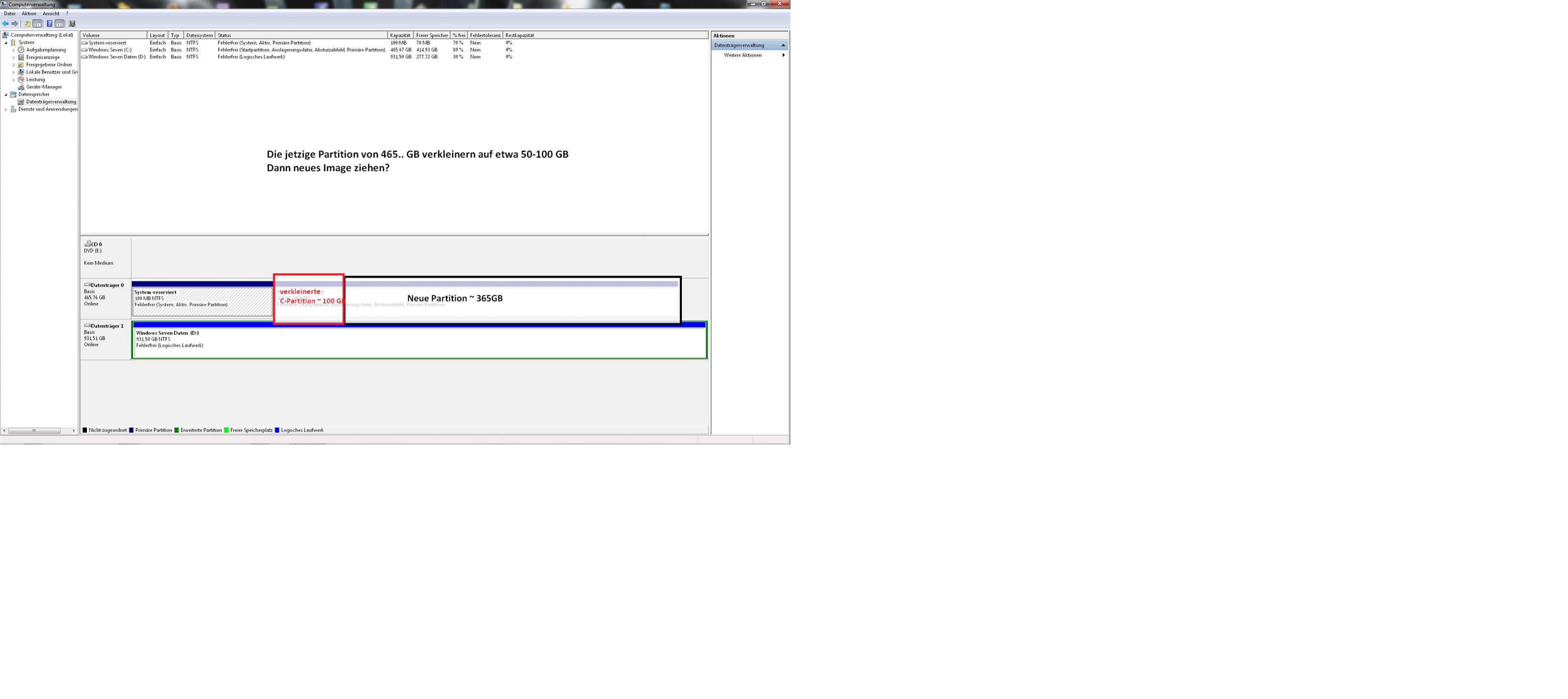

Also, wenn ich Dich jetzt richtig verstanden habe, muss ich nun die Systempartition (Windows Seven C) nun soweit verkleiner, dass sie kleiner als 320 GB groß ist. Am besten dann die reale größe meines Windowses? Also um die 50 GB- vielleicht auch 100 GB? und danach ein neues Image machen? richtig?

Das ist richtig, genau. Allerdings kann es sein das Windows sich dagegen sperrt, dann nämlich, wenn geöffnete/gesperrte Dateien wie z.B. die Auslagerungsdatei in den Bereich fallen, den du freigeben willst.
Wenn es mit 50/100GB nicht klappt, nimm halt bis zu 250 GB. Die neue Platte ist knapp 300GB groß, sollte kein Problem sein.
Also ausprobieren. Datenverlust brauchst du eigentlich nicht zu befürchten, wenn du das Abbild noch hast.
Allgemein gesprochen, nicht nur die Systempartition. Die letzte Partition auf der Festplatte, darf in deinem Fall die 320GB Grenze nicht überschreiten. Alles darüber hinaus muss unpartitioniert sein, wenn Du das Systemabbild erstellst.
Da die Festplattenhersteller bei den Größenangaben anders rechnen als Windows darf das Ende der letzten Partition wie es Windows berechnet nicht über 295 GiB hinaus gehen. 80 bis 100 GiB ist für die Systempartition eine ausgewogene Größe. Für die Umrechnung kannst Du auch den Wikipedia Artikel zum Thema Dezimalpräfix und Binärpräfix lesen.

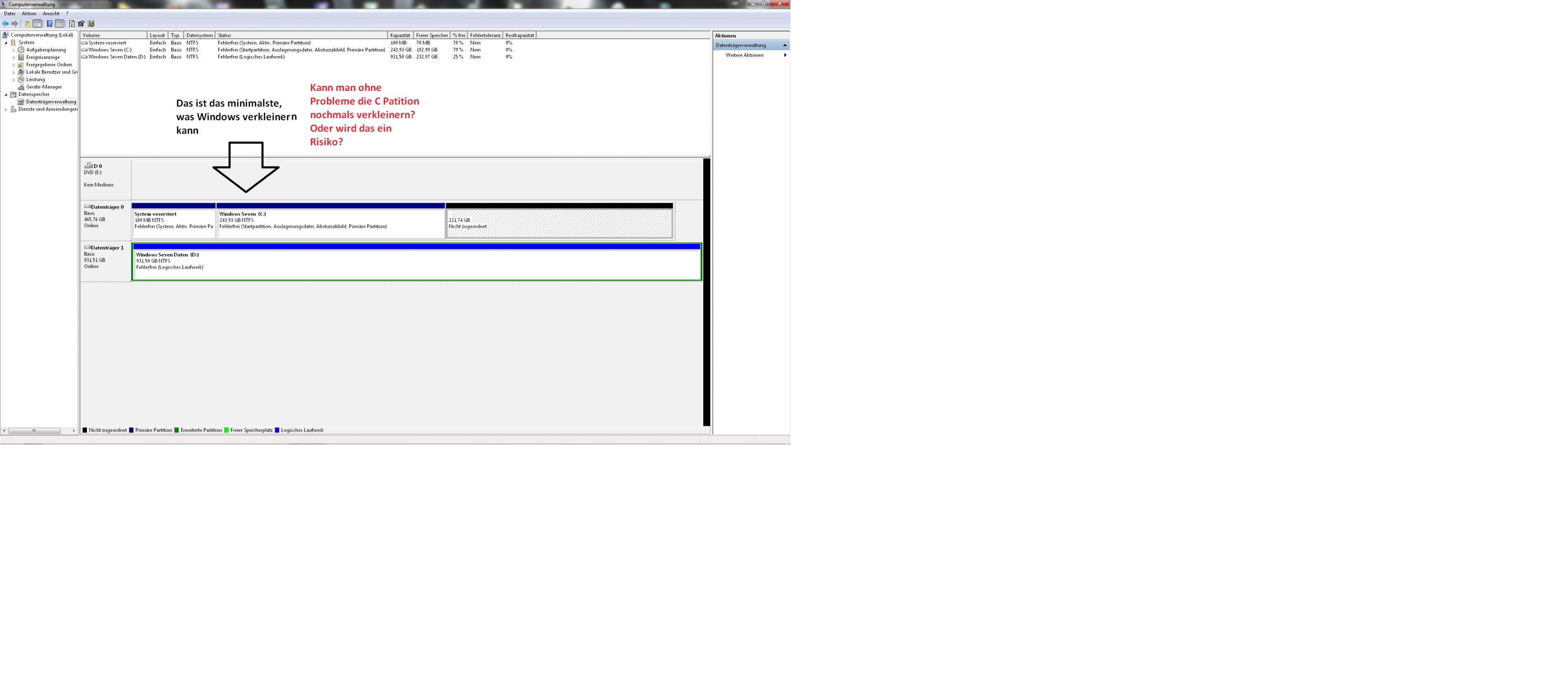

Also ich habe soebend die Basisplatte C auf die von Windows angegebene Größe verkleinert. Kann ich davon nicht einfach nochmal eine Volumeverkleinerung machen, ohne Probleme zu bekommen?
Und davon ein komplettes Systemabbild machen und gut is es ?!?

Die 100 MB Partition wird beim Systemabbild erstellen automatisch mit gesichert.
Wenn Windows Deine C Partition nicht weiter verkleinern kann, dann liegt das daran, dass Daten in diesem Bereich verwendet werden. Einzige Abhilfe wären dann zusätzliche Tools. Ich hab da immer zu wenig vertrauen. Mit der jetzigen Partitionierung sollte es aber auch funktionieren, jedenfalls nach dem, was ich über die Funktion Systemabbild erstellen weiß.
Gruß
Jau Danke - habe es schon versucht , nochmal zu verkleinern.. geht nicht- wie du schon sagst :schluck:
Ist auch völlig uninteressant die Partition noch weiter zu verkleinern, da es ja schon für die neue Platte reicht. Zudem wird das Image dadurch auch nicht kleiner, da nur die Daten berücksichtigt werden und nicht der freie Speicherplatz.
