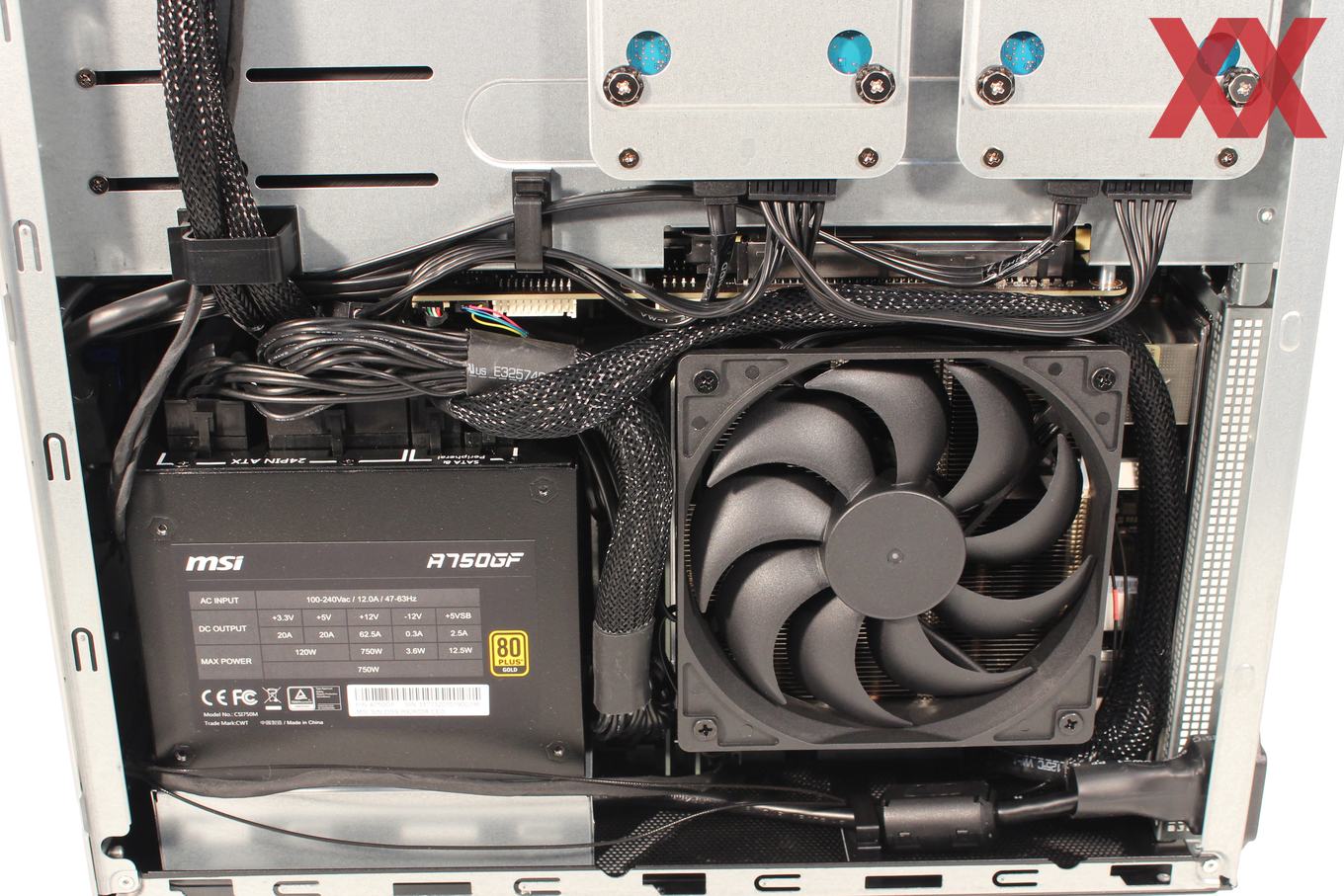

Das System gibt es ab Werk sogar etwas kühler https://www.hardwareluxx.de/index.p...-und-ampere-schneller-und-lauter.html?start=8
Und wenn man sich die Bildergalerie anschaut gibt es ab Werk sogar einen großen topblower mit mind 120mm Lüfter.

Das ist die Schwesterserie "X", die noch leistungsfähigere Komponenten hat (i9, RTX 3080 ect.).
Und die bekommt dennoch laut mehreren Tests eine gute Kühlung hin, mittels eines größeren, guten CPU-Kühlers und eines zusätzlichen 8x1,5cm-Lüfters im Boden unter der CPU.
Die Tests sagen dann alle, welch überraschend gute Kühlung dieses kleine Gehäuse da hinbekommt. Leider sagt niemand, dass in meiner A-Serie kühlungstechnisch einiges anders ist... Und da ist es schlicht zu wenig, wie auch @Der Nachbar in post 27 festgestellt hat.
Das ist der größere aus der X-Serie. Der passt dort und vermutlich bei mir auf Kante gerade so noch rein, aber gerade oben geht er dann wohl exakt vom RAM links zu dem "Metallkästchen" rechts oben. Und bei einem schon fertigen PC im Nachhinein das hineinzupfriemeln, wo ich eher übervorsichtig bin und das noch nie gemacht habe (die Noctua-Anleitung ist gut zum Glück)...
Die Mainboards sind bei meinem und denen der X-Serie definitiv anders (Z und B).
Wie viel von einem 120er dann auch die M.2 profitiert, wer weiß, so richtig erfasst würde sie nicht vom großen Lüfter, jedenfalls nicht bei mir. Platz für einen SSD-Kühler würde dann wohl auch nicht mehr sein.
Drei Käufer meines PC haben den kleineren Noctua genommen und waren damit sehr zufrieden, laut Rezension. Einer von denen kannte sich wohl gut aus und hat noch einige Nacharbeit reingesteckt, z.B. zwei zusätzliche Gehäuselüfter, einen hinten oben und einen im Boden (unter der CPU). Ich vermute stark, wenn der einen 120er reinbekommen hätte, hätte er das gemacht. Mit dem Ergebnis seines Noctua + 2 Gehäuselüfter war er sehr zufrieden. Details sagt er nicht.

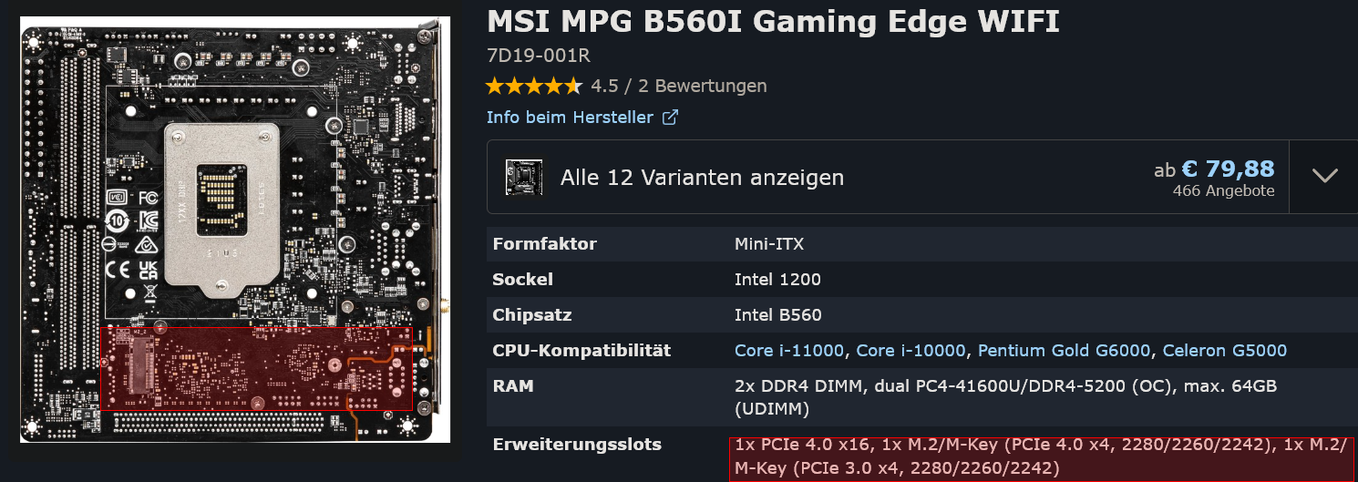

Mann kann die NVMe auch auf den zweiten M.2 setzen. Da sollte ein flacher Kühlkörper sicher drauf passen.
Das ist interessant. Wo sollte da noch ein freier Platz für eine zweite M.2 sein? Das MB ist ein MSI MPG B560I Gaming Edge WiFi (wobei ich das MB auf Fotos hier bei mir ehrlich gesagt überhaupt nicht wiedererkenne).
Auslesen per Software oder genau hingucken.
Vielleicht erkennst du es nicht wieder, da alle Kühlkörper demontiert sind 😅

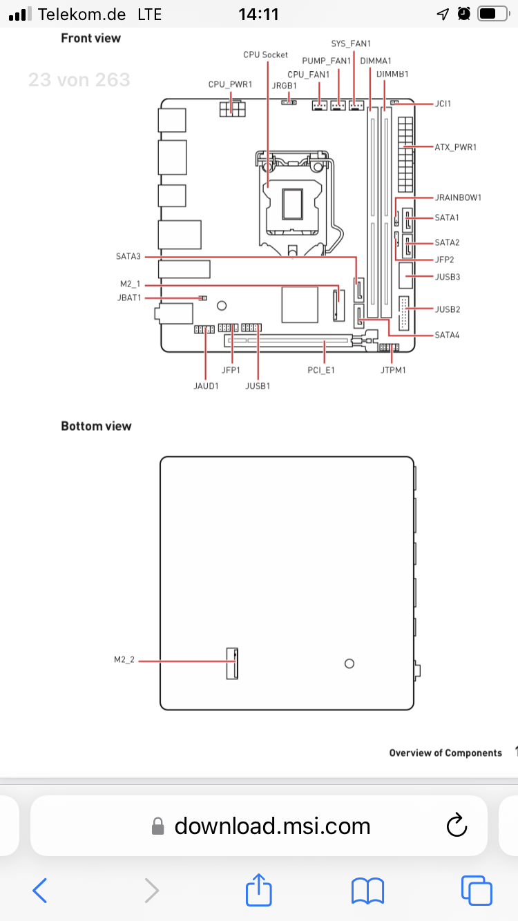

Laut Handbuch des Mainboards wäre der 2 M2 Auf der Rückseite des Mainboards .
Reaktionen: Martinus33

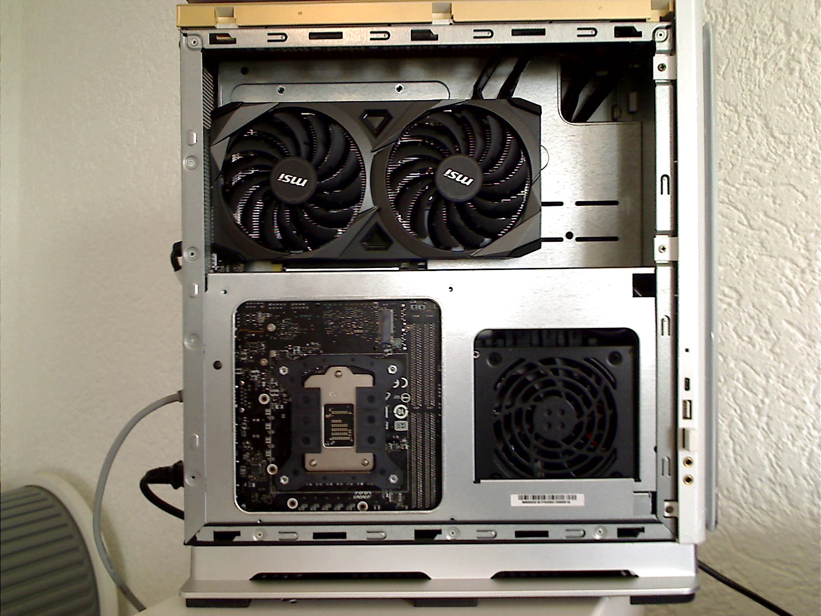

Das auch, v.a. aber weil Vieles zugebaut ist und auf dem Kopf steht gegenüber den Grafiken/Bildern.
Auf der Rückseite, Mamma Mia, da kann ich natürlich lange suchen.
Auf der Rückseite wäre die M.2 dann zwar nicht mehr oberhalb der CPU und in derem Abluftstrom, aber da kommt dann nach ca. 5-7mm die Seitenplatte, siehe screenshot.
Also kein Platz für einen ordentlichen SSD-Kühler oben drauf. Schade.
