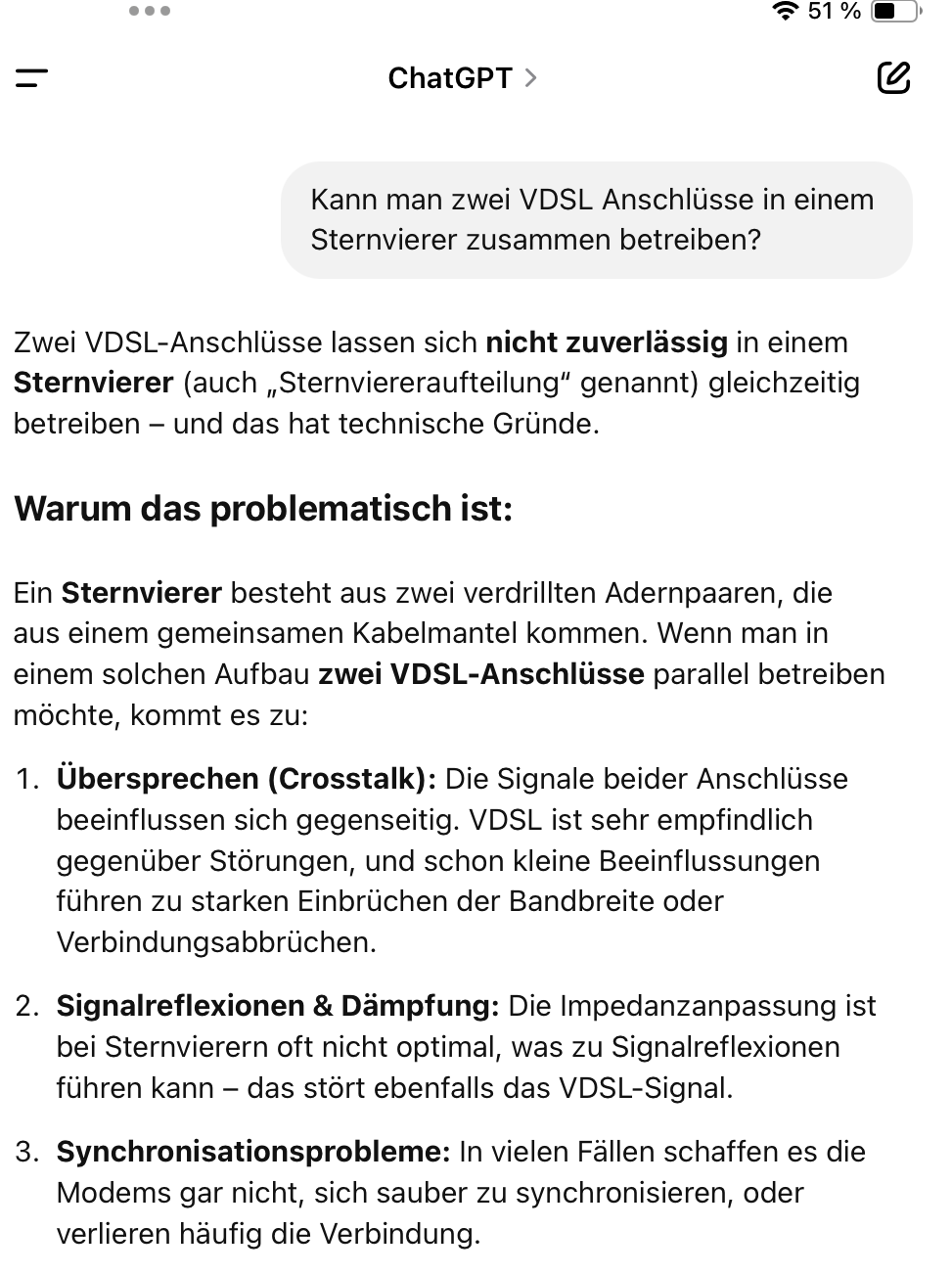

Eine Einschränkung gibt es allerdings: Die Endleitungen zu den Wohnungen sind meistens sogenannte „Sternvierer“, das kann ein Problem sein und dem TE helfen.
Hier eine schnelle Anfrage an chatGPT, wie immer mit Vorsichtig zu genießen…
@eifelman85: Was sagst Du dazu?
