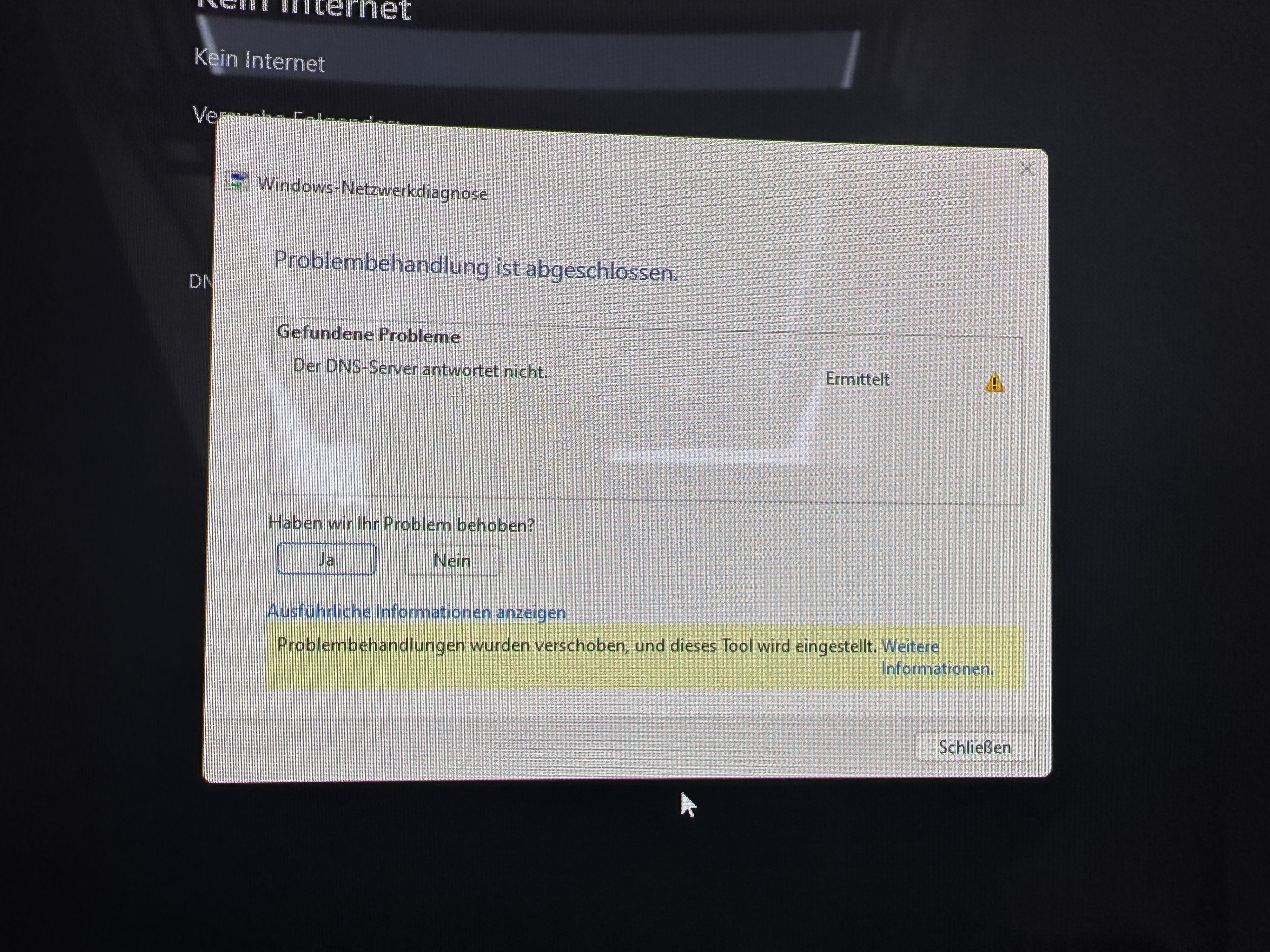

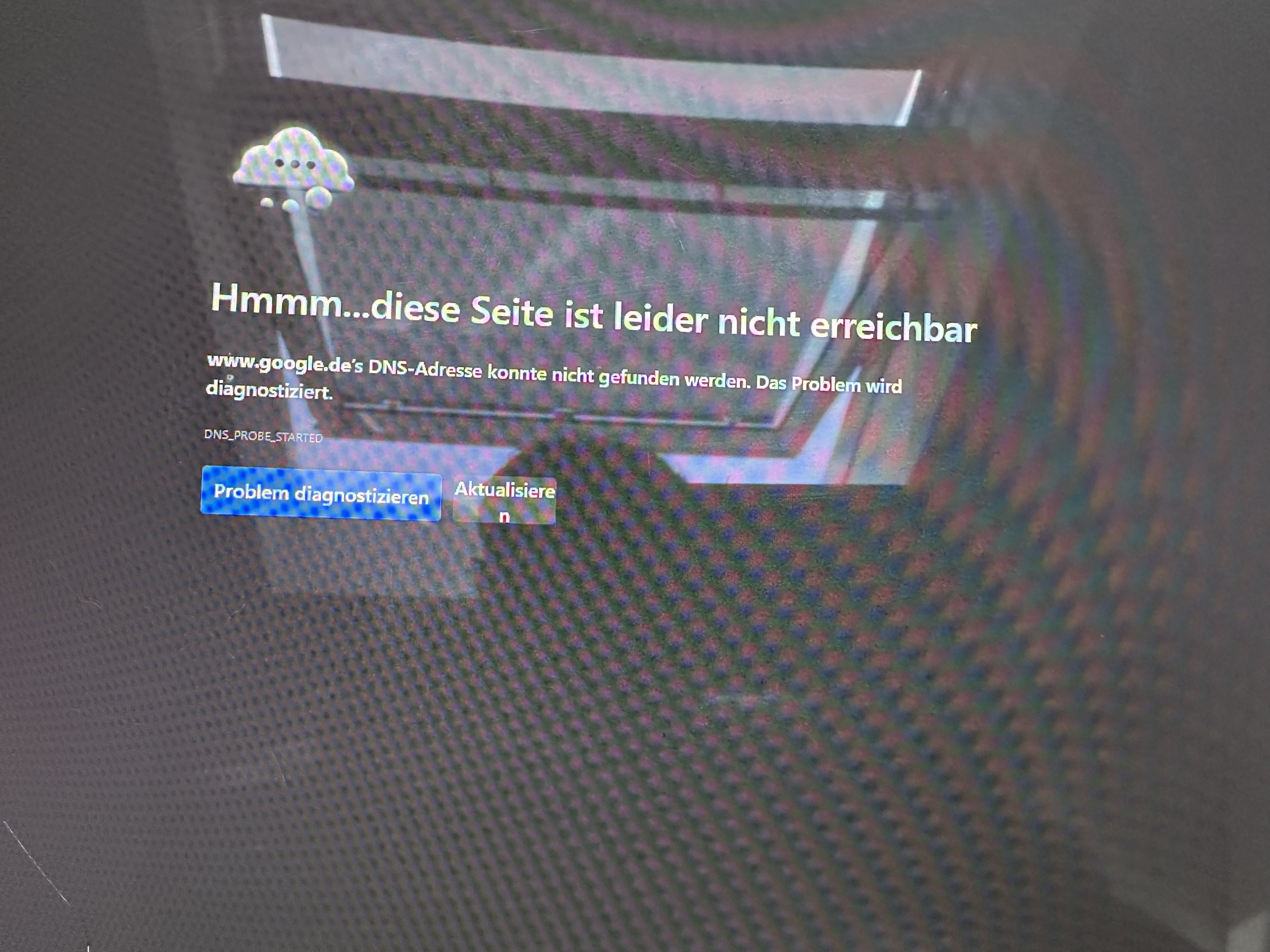

Grüße Euch Zusammen,
ich bin gestern zu meiner Freundin gezogen und habe den Rechner nun per Ethernetkabel (CAT8, falls das wichtig ist) verbunden.
Siehe da kein Internet. WLAN funktioniert ist aber sehr lahm und bricht oft weg, wegen der Raumsituation.
Router und Pc wurden neu gestartet und auch vom Strom getrennt.
Der Router selber ist von der Telekom.

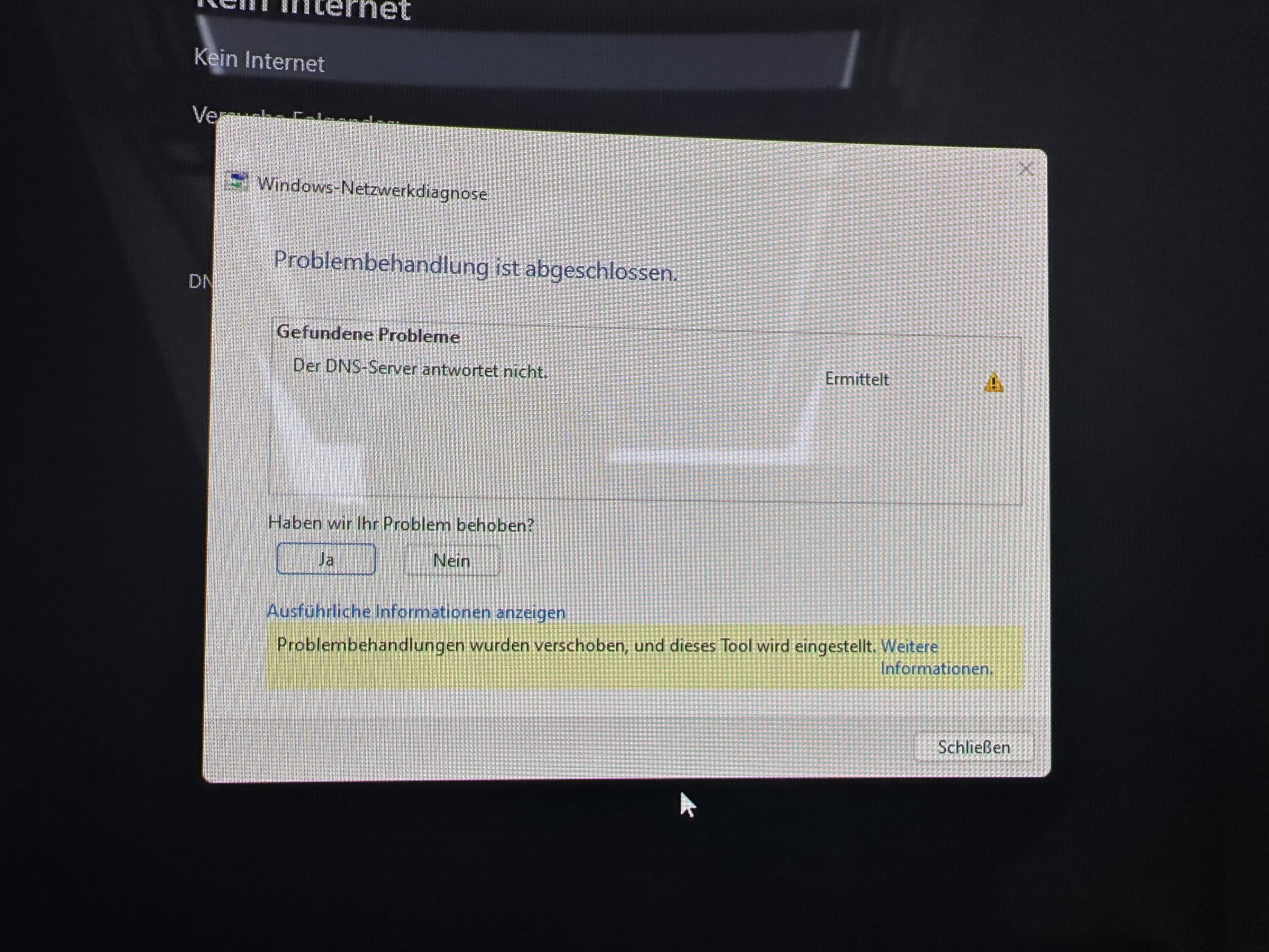

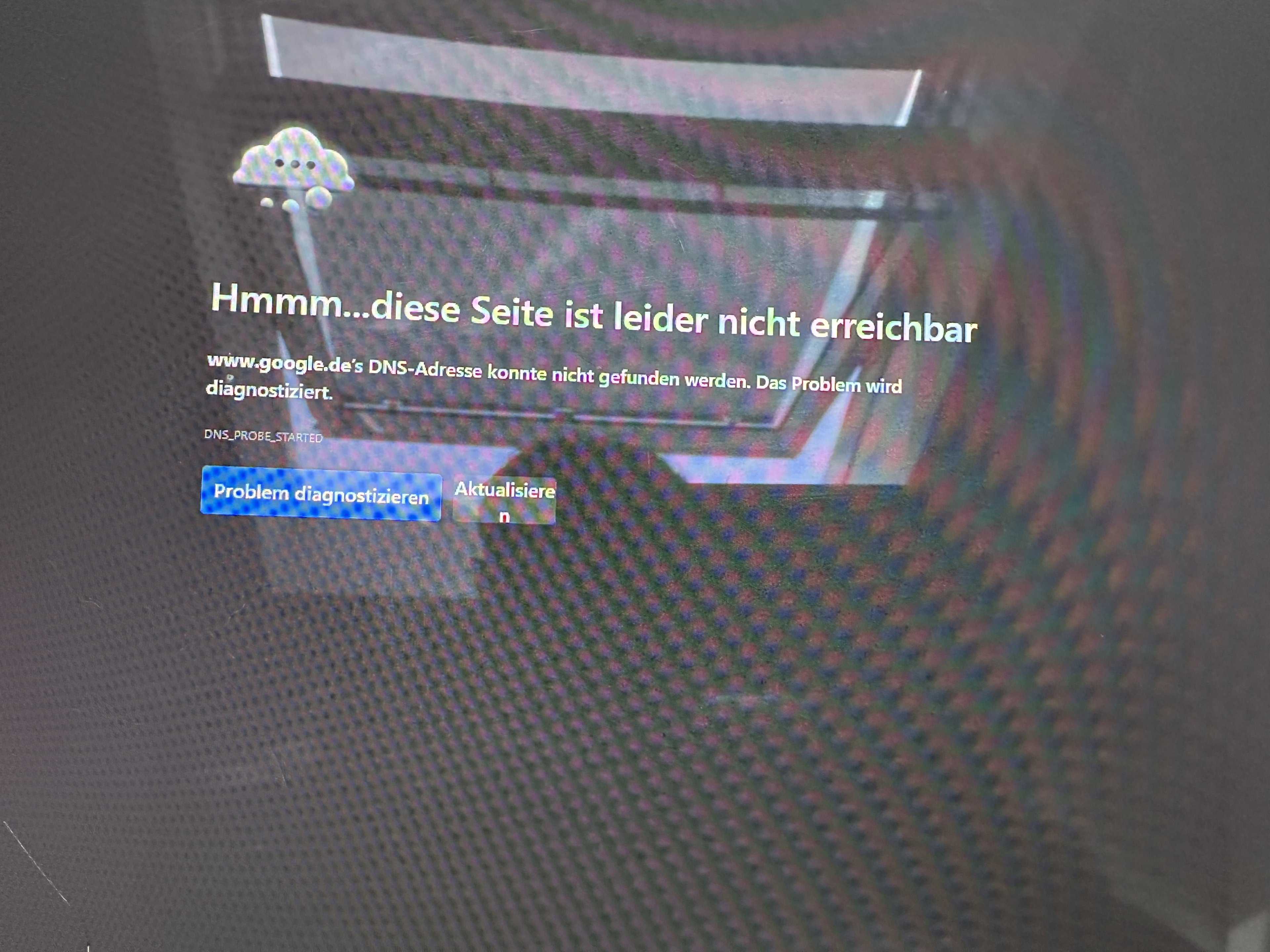

Der DNS Cache wurde geleert, aber mehr auch nicht. Bei der Problemsuche trat nämlich das auf „DNS antwortet nicht“ oder sowas ähnliches. 😅
Irgendein Adapter habe ich auch neu gestartet am PC.
Browserwechsel fand auch statt.

Fehler steht ja dort, DNS-Server überprüfen. (Das kann auch heißen, dass eine statische IP auf dem Rechner vergeben wurde und die nicht aufs neue Netz übertragbar ist. Dann einfach mal DHCP am Rechner aktivieren!)
Notfalls einen eigenen festlegen:
9.9.9.9 (Quad9)
1.1.1.1 (Cloudflare)
8.8.8.8 (Google)

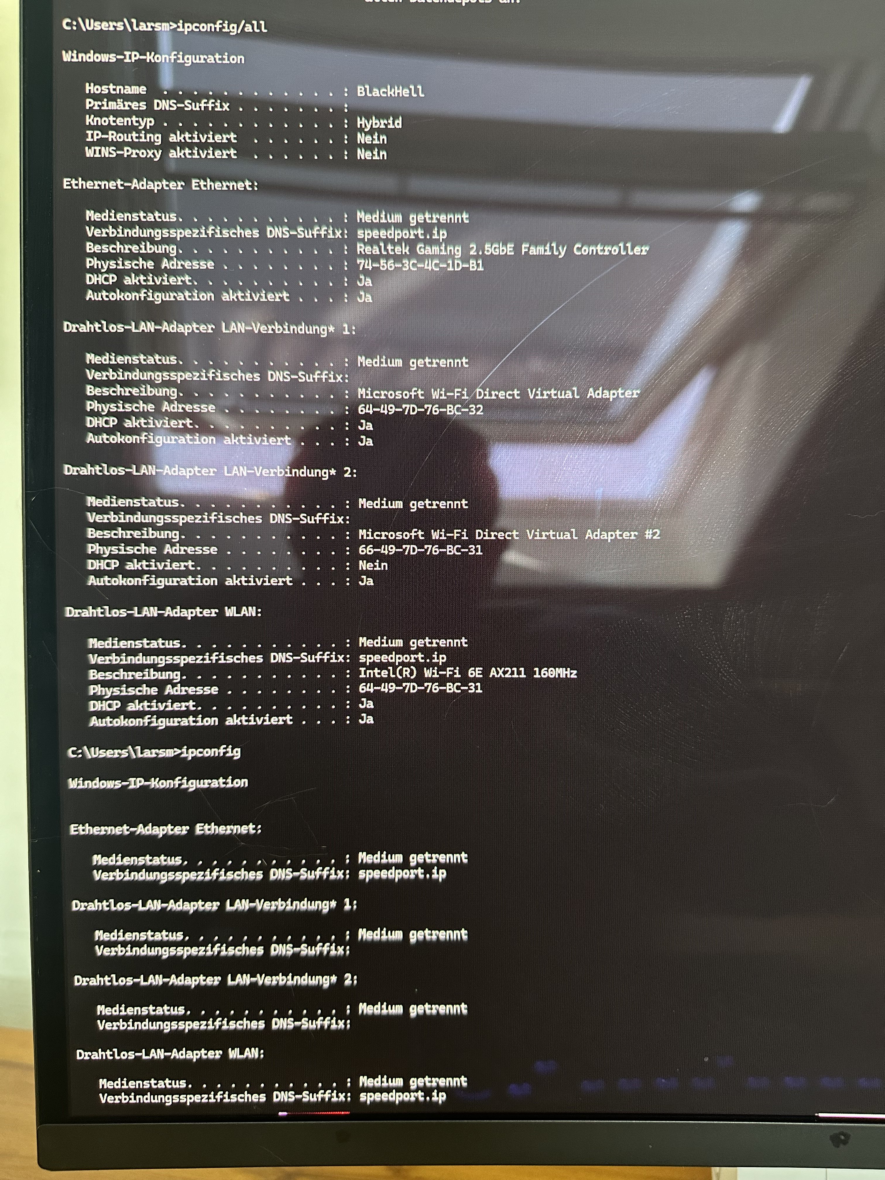

2. bekommst du denn überhaupt eine IP vom Router -> ipconfig im einer Eingabeaufforderung

Wollte grade Fragen, ist vielleicht eine feste IP an deinem Rechner eingestellt? Ist am Router DHCP aktiviert?
Je nach Routermodell kann man den lan1 Port als wanport konfigurieren, so dass du dort nur ein Modem anschliessen kannst oder den Anschluss an einen zweiten Router mit getrenntem Netzwerk konfigurieren kannst.
Also schau mal im routermenü was lan1 „ist“ ….
Danach den pc auf dhcp stellen (keine statische ip) und warten bis du Internet hast

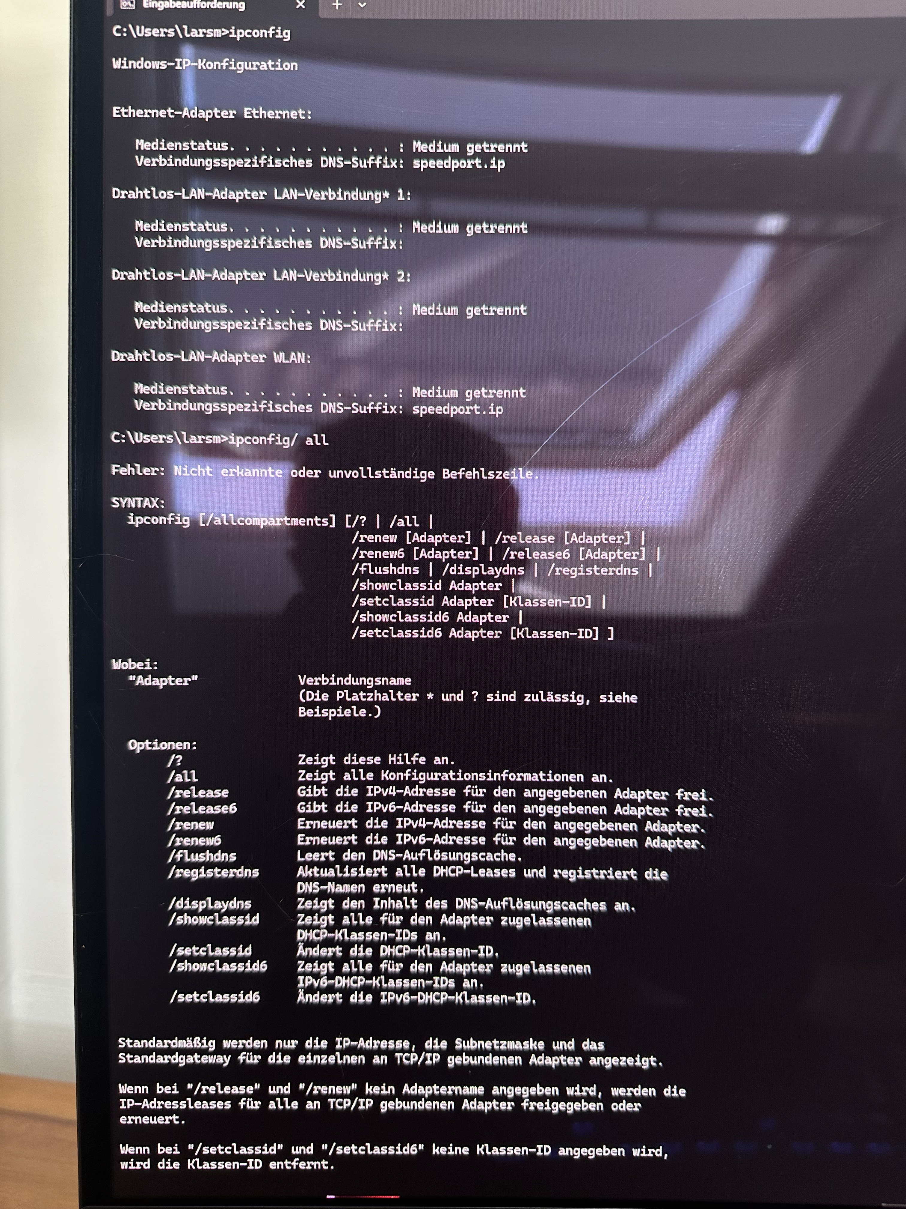

Zeige uns einen Screenshot von
Code:
ipconfig /all
Benutze dafür eine Eingabeaufforderung cmd.

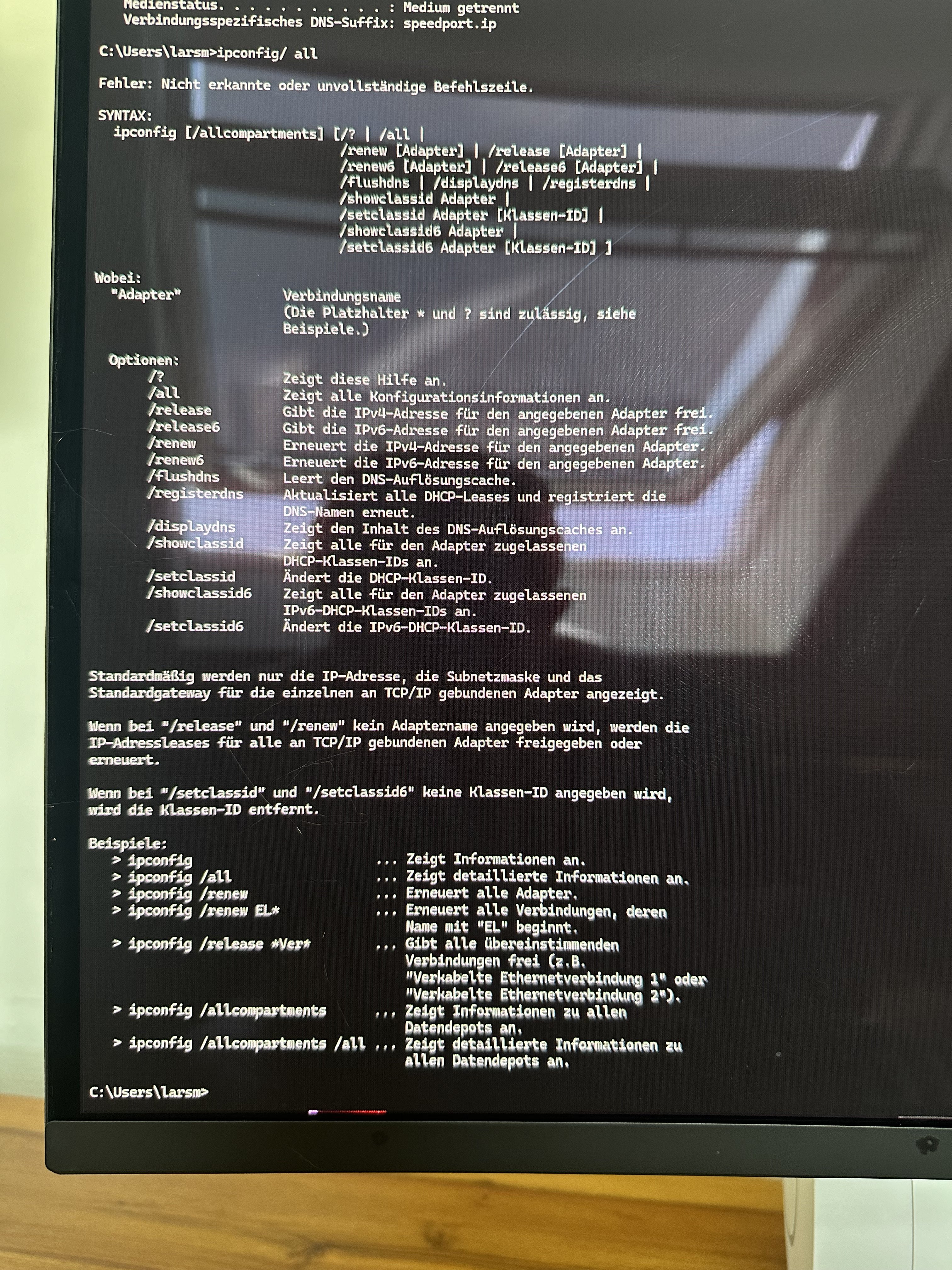

Also DHCP steht auf automatisch.
Ich habe es auch mal mit 8.8.8.8 probiert.
In den Routermenü komme ich nicht hinein.

Leute, das Problem von Lars 46 hat nichts mit dem Kabel zu tun - das wisst ihr. Also hört doch bitte auf, in einem Newbie-Thread hier eurer Wissen zu spammen. Ich erinnere dran, dass Neulinge, die sich hier als "totaler Anfänger" bezeichnen, grundsätzlich alles ernst nehmen, was ihnen gesagt wird. Wird ein Nebenschauplatz breit thematisiert, hilft das nur dem eigenen Ego, aber nicht dem Threadersteller.
[Ja, das klingt ein bisschen nach "strenger Vater" oder so. Vielleicht Alterserscheinung :D]

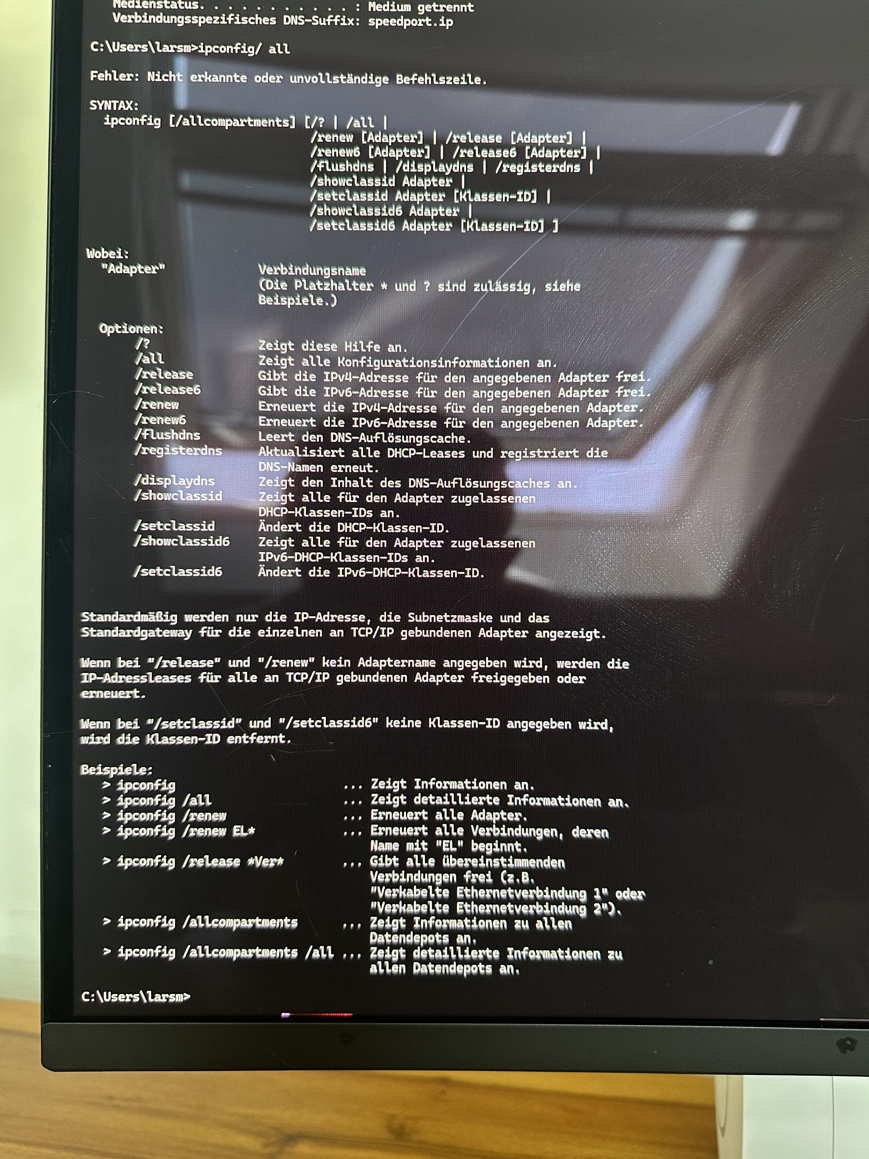

Edit: @lars 46: Du hast den Befehl nicht ganz richtig eingegeben: Es muss
ipconfig /all
heissen, nicht
ipconfig/ all
Reaktionen: d0.ob, TomH22, rezzler und 10 andere

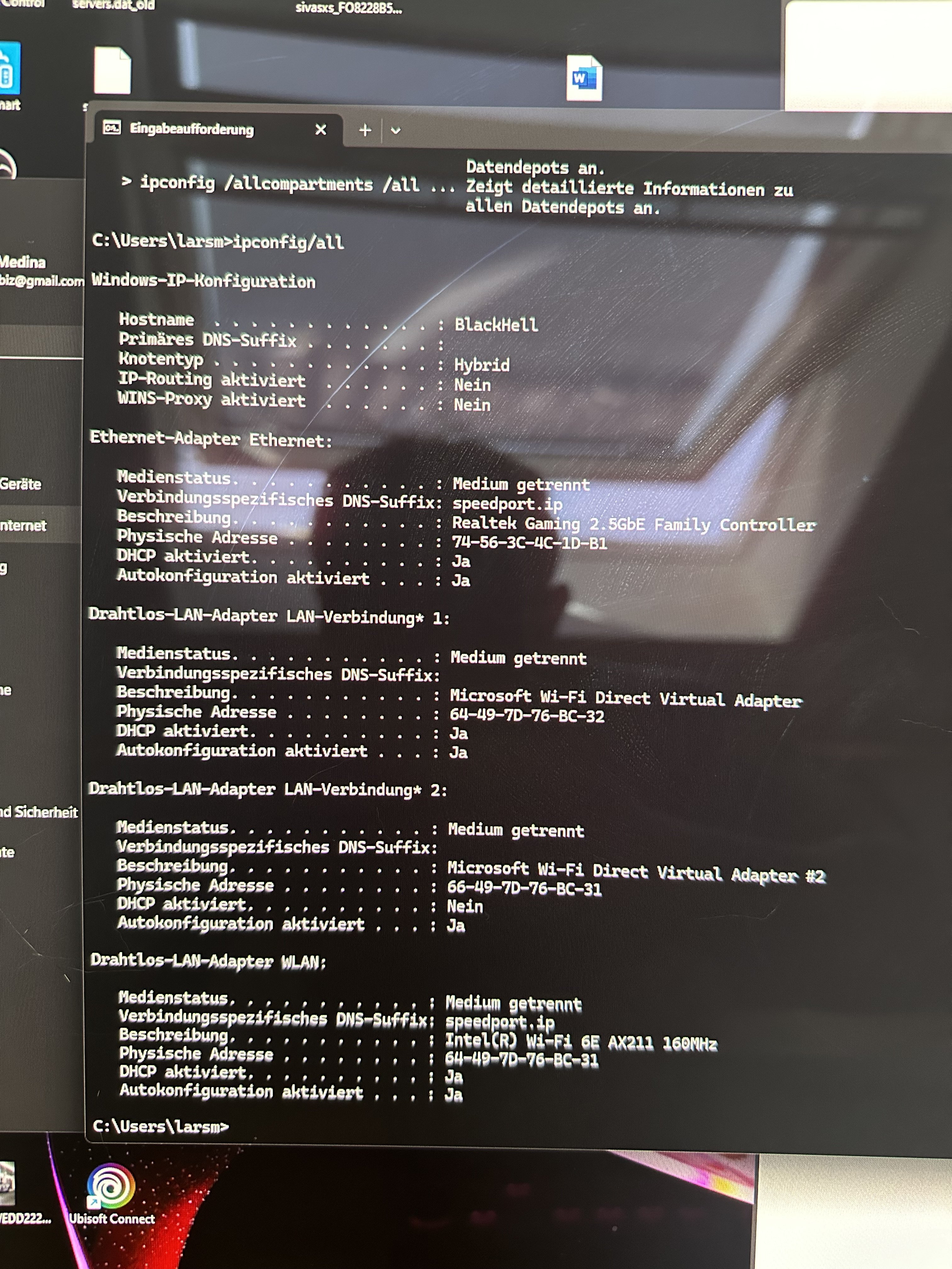

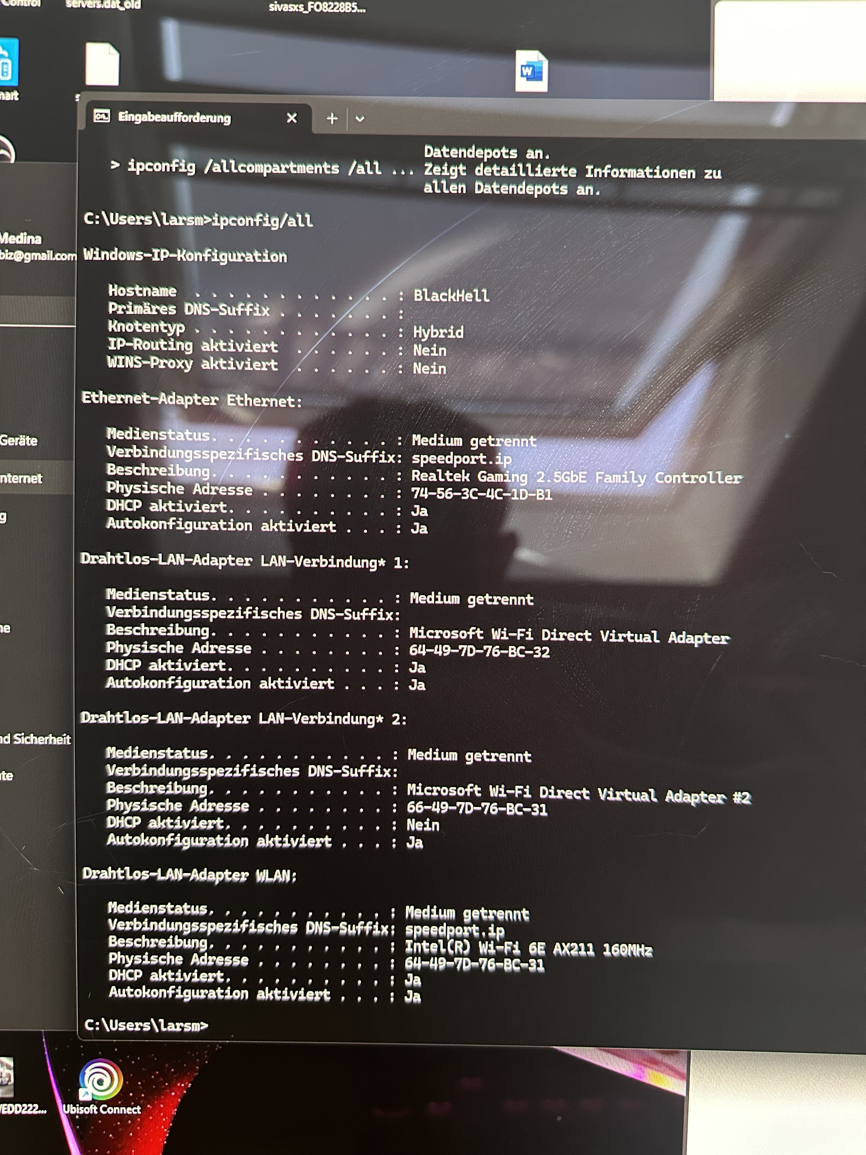

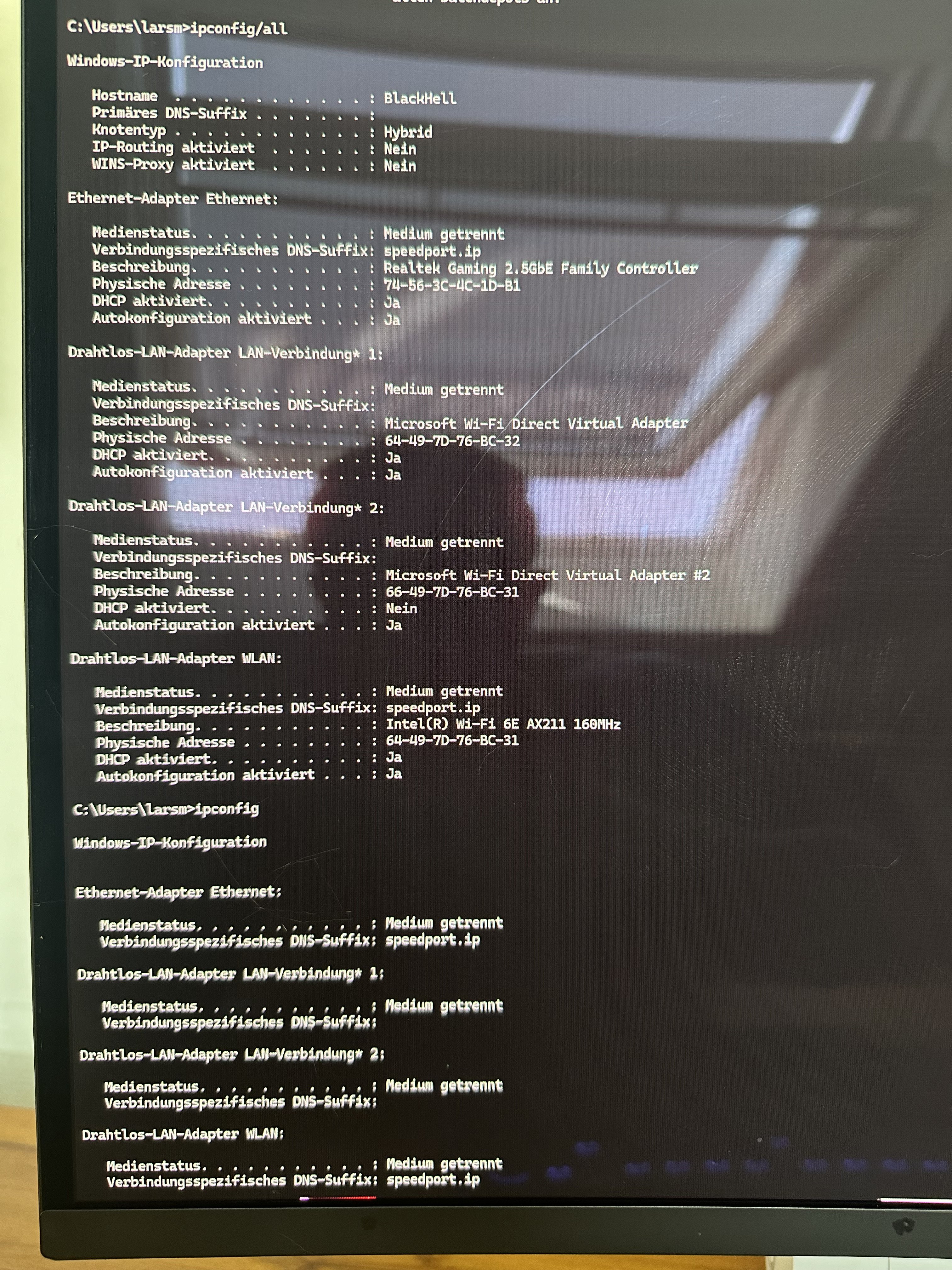

Ahh sehe gerade ich habe es nicht richtig eingegeben. Hier nochmal die Fotos.

@CoMo Ich habe es vorhin wieder auf DSL gestellt, weil es beim Speedport so stand.
@CoMo Sorry, also, ich habe vorhin das Ethernetkabel am Router von „LAN1“ auf „DSL“ umgesteckt. Falls das irgendwie helfen sollte.
CoMo schrieb:
Das kann nicht funktionieren. An den DSL-Port kommt ein externes Modem oder das Telefonkabel. Steck dich an einen der LAN-Ports.
Okay, es steckt jetzt im LAN3 drin.
