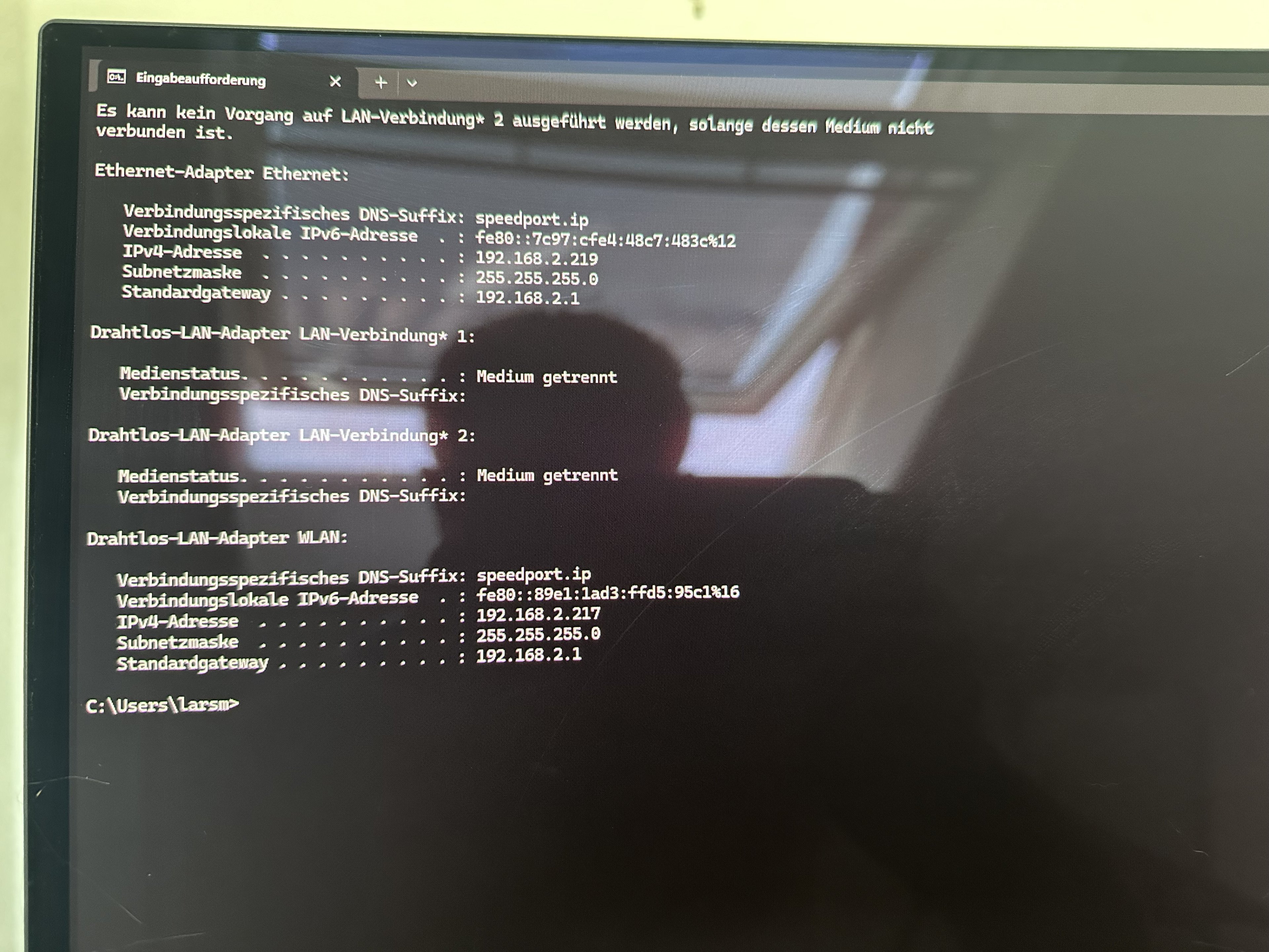

Gib doch nochmal ipconfig /renew ein, während das Kabel an LAN3 steckt.
Wenn kein DHCP-Server aktiv ist, muss manuell eine IP zugewiesen werden.

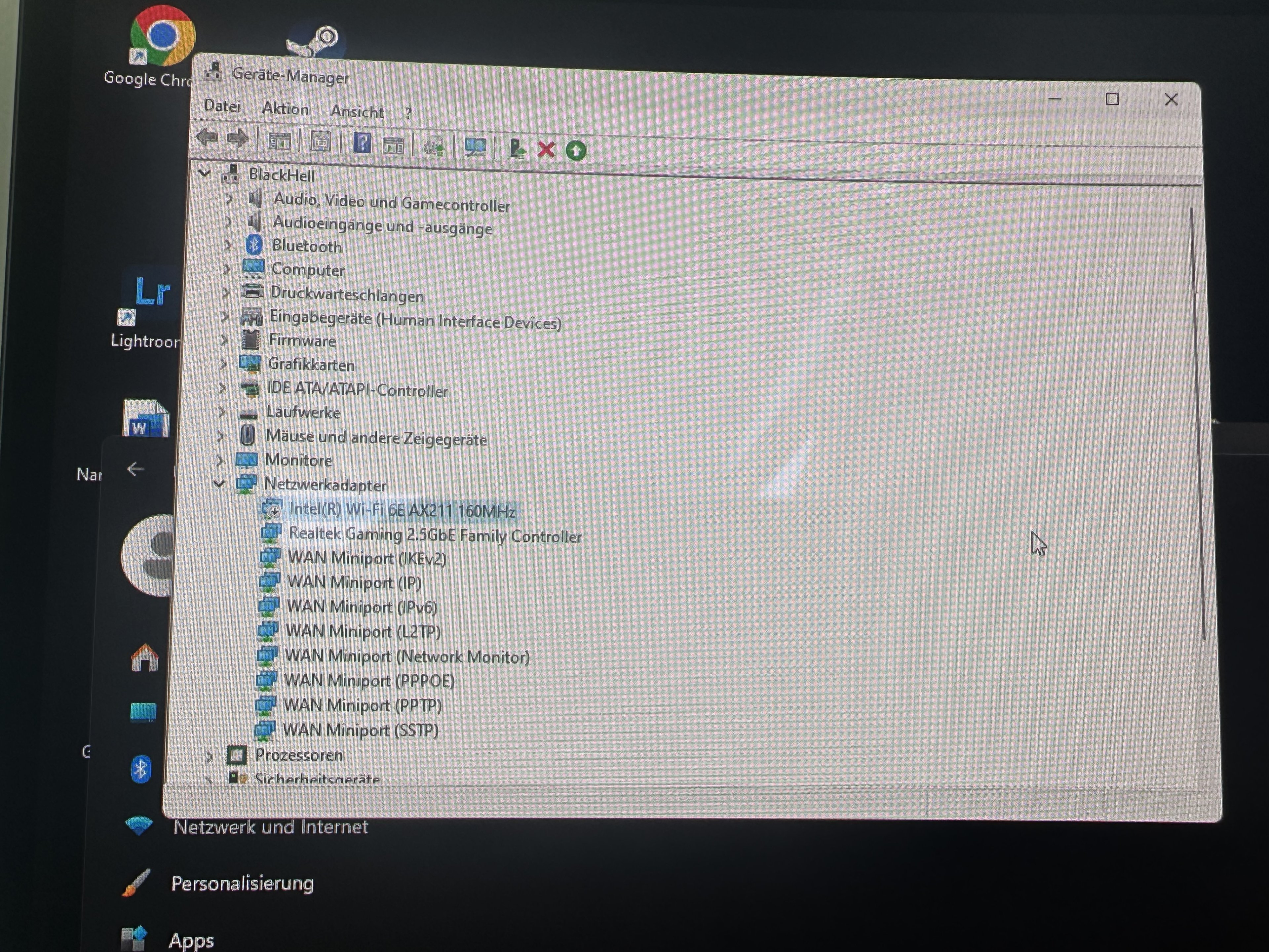

Schalte mal bitte im Windows Gerätemanager den "Intel AX211" WLAN Adapter aus (-> Rechtsklick -> Deaktivieren). Nicht, dass sich das beisst, wenn Du mit dem Realtek LAN (Onboard Netzwerkchip) und dem Intel WLAN Adapter gleichzeitig am Router hängst.

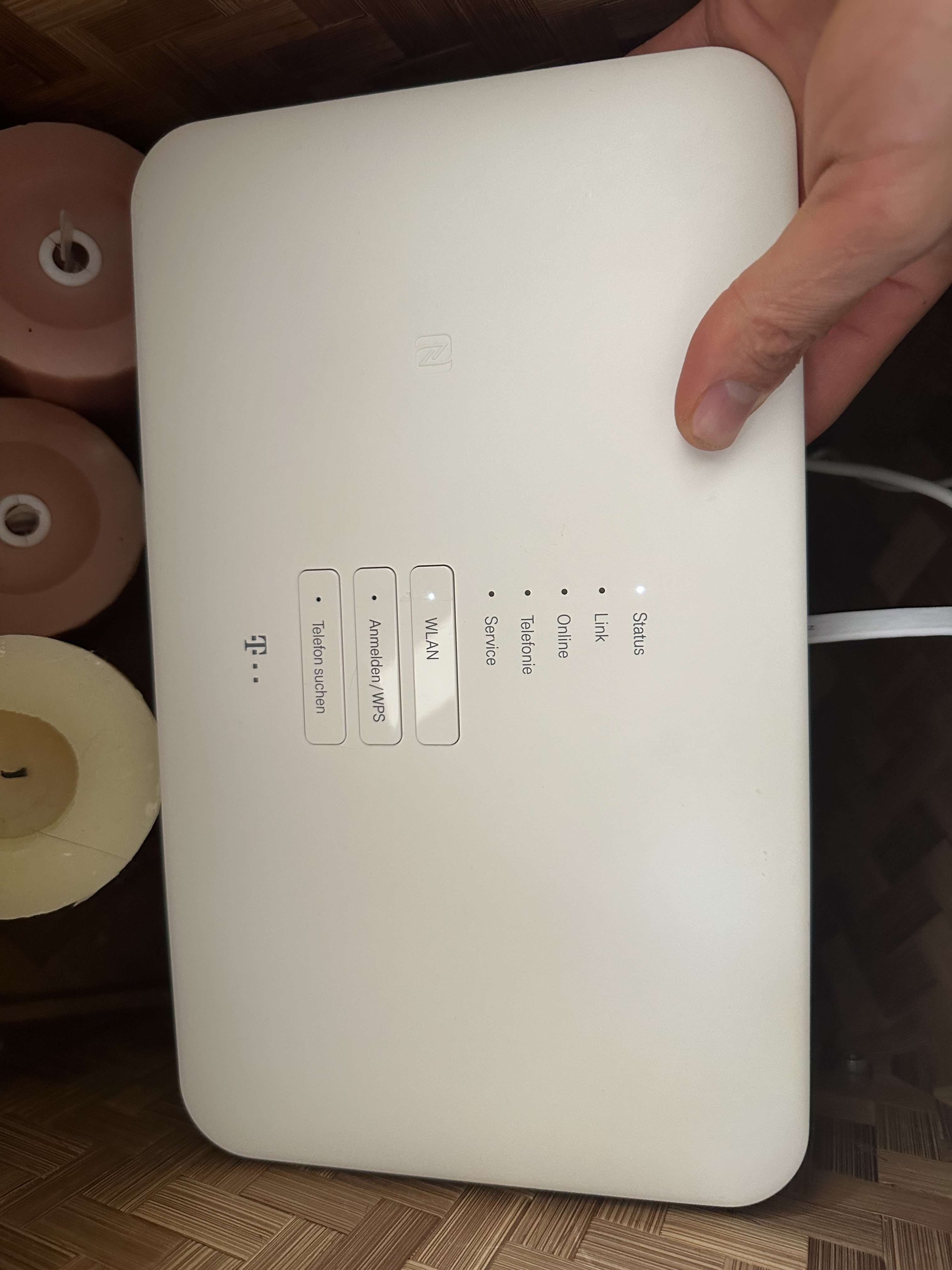

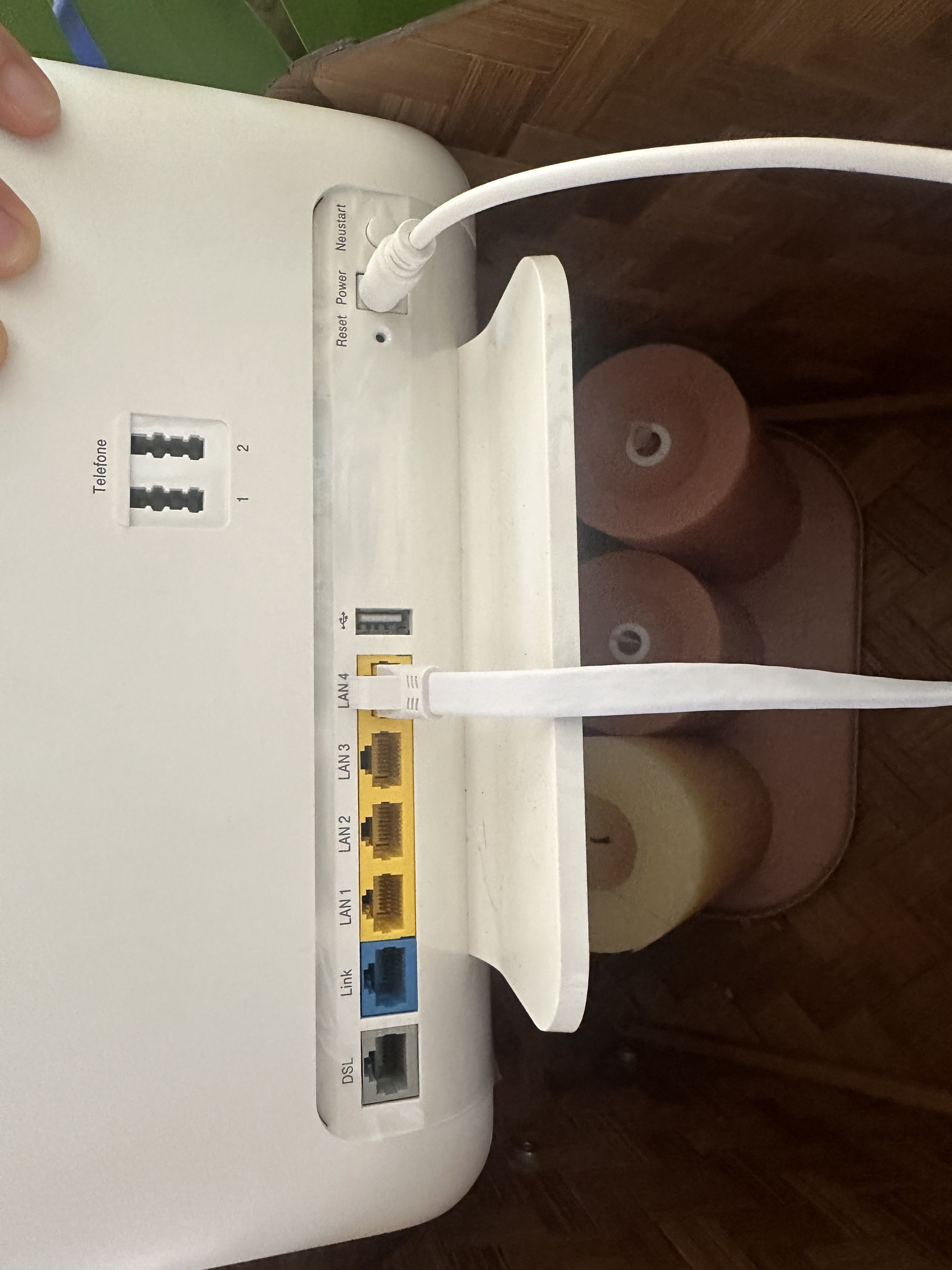

Und mach mal ein Foto vom Router und der Kabelsituation, sonst bleibt das hier grosses Rätselraten.
Reaktionen: 00Julius
Welcher Router ist das und vor allem, leuchtet DSL (Online) am Router durchgängig oder blinkt es?
Hier die Dotos

Der Router ist doch gar nicht mit dem Internet verbunden. Wo ist das Kabel, das aus der Telefondose kommt? Das muss in den DSL Port.
Reaktionen: UK Monkey, TomH22, blastinMot und 7 andere
Da stimmt ja auch was nicht, der Router ist nicht online, zu sehen an der Diode Online
Reaktionen: UK Monkey, TomH22 und blastinMot

Wenn WLAN funktioniert, dann bist du sehr sicher mit einem anderen Router verbunden, denn der auf den Fotos hat keine Verbindung zum Internet.
Es steckt kein Kabel in DSL.
Leute, das ist jetzt peinlich.
Es funktioniert. 😅
Ich habe gar nicht darauf geachtet, ob es drin steckt. 😅
Ich danke Euch vielmals und entschuldige mich für die Aufruhr.

Ist jetzt die Online-Led dauerhaft an oder immer noch nicht.
Die ist jetzt dauerhaft an.
