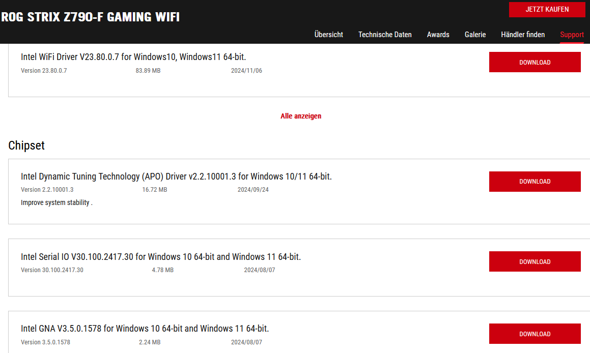

Danke für den Tip, dadurch habe ich herausgefunden, das es der Intel SerialIO Software V30.100.2131.26 for Windows 10 64-bit & Win11 64-bit---(WHQL) gewesen ist. Alles iO jetzt...Danke
Übrigens nicht auf der Support Seite meines Mainboards vorhanden :confused_alt:
ahja...
man muss auch die augen richtig aufmachen und ggf. die menüs aufklappen...

Und ich dachte das unter "aufklappen" alte Versionen sind....Sorry, mein Fehler...
