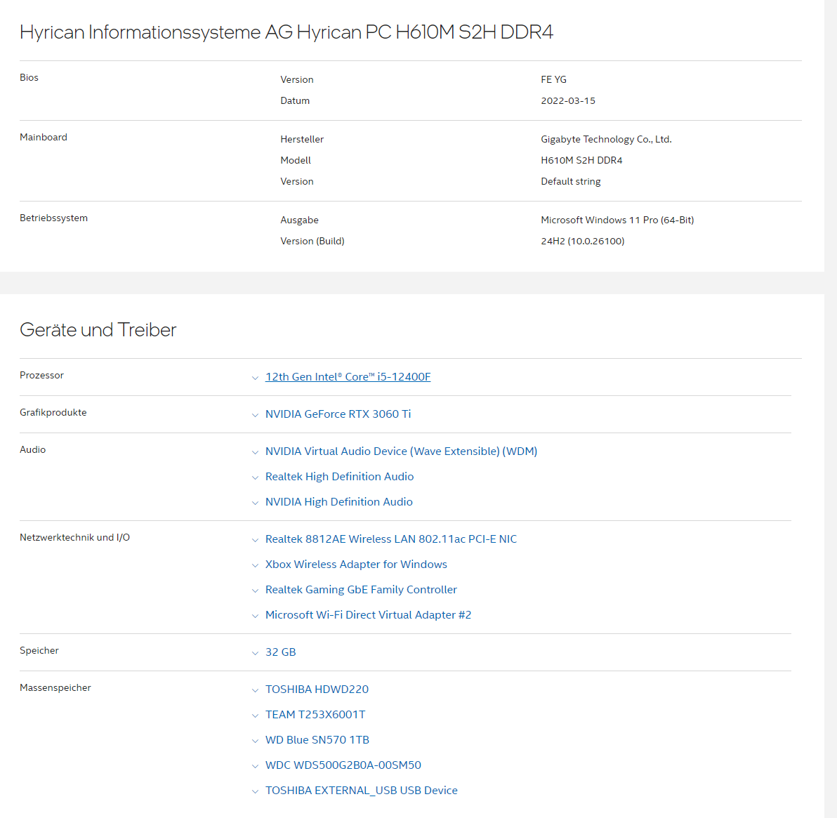

Hallo Zusammen,
auf der Suche nach einem Absturz von EA Sports FC 25 ist mir aufgefallen das im Gerätemanager einige neue Geräte auftauchen die keinen Treiber haben, zunächst habe ich versucht die Windows eigene Funktion zu nutzen, diese fand nichts. Danach habe ich nach Hardware Id´s gesucht und diese führten zur Intelseite mit einem Tool für den Treibersupport.
Das Tool habe ich installiert, anbei ein Bild der Auswertung, das Tool sagt das keine Treiberupdates zur Verfügung stehen bzw. keine fehlen.
Ich habe ein Bios Update überlegt, jedoch gibt es mehrere Revisionen des Boards und ich bin nicht sicher welche ich habe, Tools wie HWiNFO geben leider nur den Namen des aus und ich bin mir unsicher.
Da diese Schritte meistens als Lösung genannt wurden und sie leider nicht helfen möchte ich hier um Hilfe ersuchen.

Schaue Herstellerseite des Gerätes bzw. des Mainboard nach den Chipsatz-Treiber und installiere diese.
Starte das System danach neu und schau dann wie es im Gerätemanager aussieht.

Habe ich gerade probiert, scheitert an der Intel® Dynamic Tuning Technology die ich im Bios aktivieren soll, diese gibt es an der angegebenen Stelle leider nicht, vermutlich muss ich das Bios updaten um die Funktion zu erhalten.

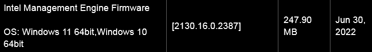

Der Chipsatztreiber ist dieser hier (Intel INF installation):
Als nächstes würde ich mir dann die Intel Management Engine Firmware vornehmen und die bei Bedarf aktualisieren:
Downloads hier: https://www.gigabyte.com/Motherboard/H610M-S2H-DDR4-rev-10/support#support-dl-driver-chipset

Danke für eure Antworten, ich werde das morgen Schritt für Schritt durchgehen.
Bei Intel stolpern die Usern gerne über die Intel-Management-Engine.
Das müsste aber eigentlich aus der Geräte-ID zu sehen sein. (Die Du uns nicht zeigen möchtest, warum auch immer).
Und dafür gibts bestimmt auch einen passenden Treiber auf der Mainboard-Seite.
Reaktionen: Terrier
Danke für die Hilfen, die Geräte sind jetzt mit Treibern versorgt und tauchen nicht mehr als unbekannt auf.
