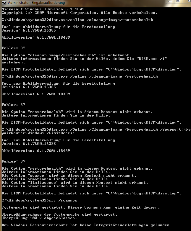

Von welchen Tools sprichst du?
Laut der Anleitung kriege ich 2 Fehlermeldungen raus mit:
Problembehandlung mit Tool aus den links:
UpdateFehler 0x800F081F
und diesem hier:
EDIT: Was mir noch aufgefallen ist, ist das ich im abgesicherten Modus keinerlei Probleme mit Hoch-und runterfahren habe. Es geschieht nur wenn ich den PC normal starte.
