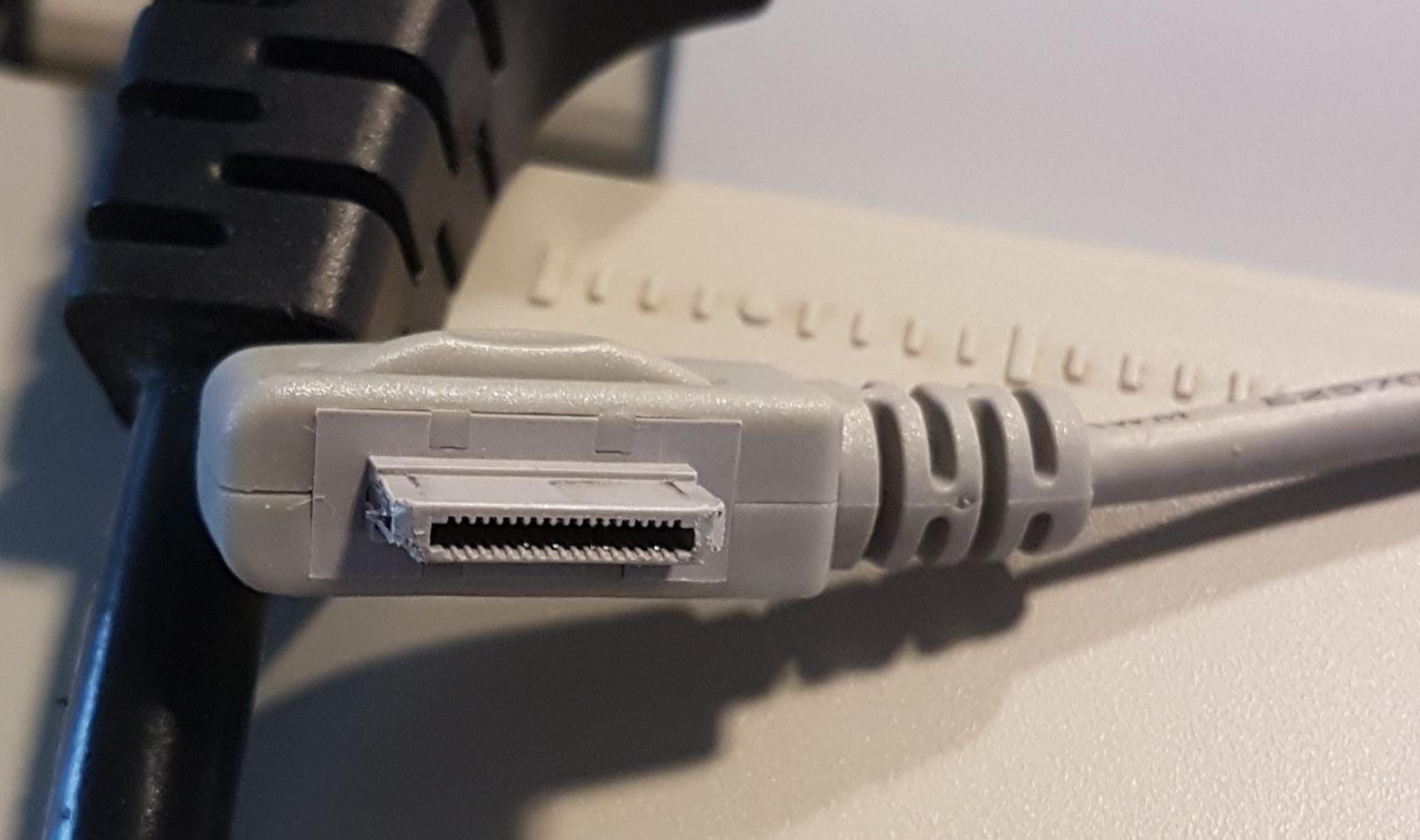

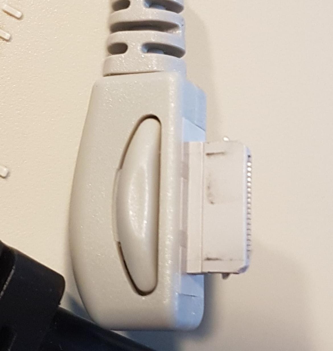

ich habe mir einen alten Nadeldrucker (Nec Pinwriter P2X) gekauft. Dieser hat eine parallele Schnittstelle (ieee 1284). Das Druckerkabel hat auf der einen Seite auch den passenden Anschluss. Auf der anderen Seite, die zum PC führt, weist das Kabel jedoch eine mir unbekannte Schnittstelle auf. Erkennt das jemand auf den Bildern? Würde mich sehr interessieren was das ist und wie ich das an den PC anschließen kann oder evtl. auch auf USB umlöten kann.

Ich kenne den Anschluss zwar nicht, aber was willst Du an diesem Stecker umlöten?
Wenn der Drucker einen Parallelport hat, kauf ein passendes Kabel oder mach an die nicht passende Seite vom Kabel den passenden Stecker.
Falls der Rechner keinen Parallelport hat, USB zu Parallel Adapter kaufen.
8bit Parallel (Centronics) laut Datenblatt, es gab optional aber nen ganz normalen RS232

Wenn ich mich richtig erinnere, hieß das "Mini-Centronics"

@Loopy78
Der Adapter passt nicht. USB-A auf 50-pol. Centronics.
Es hat keine 50-pol.Centronis Buchse am Drucker.
Gesucht wird Mini-Centronics.
Danke für die Infos. Dann handelt es sich also um einen Mini-Centronics Anschluss - Interessant.
