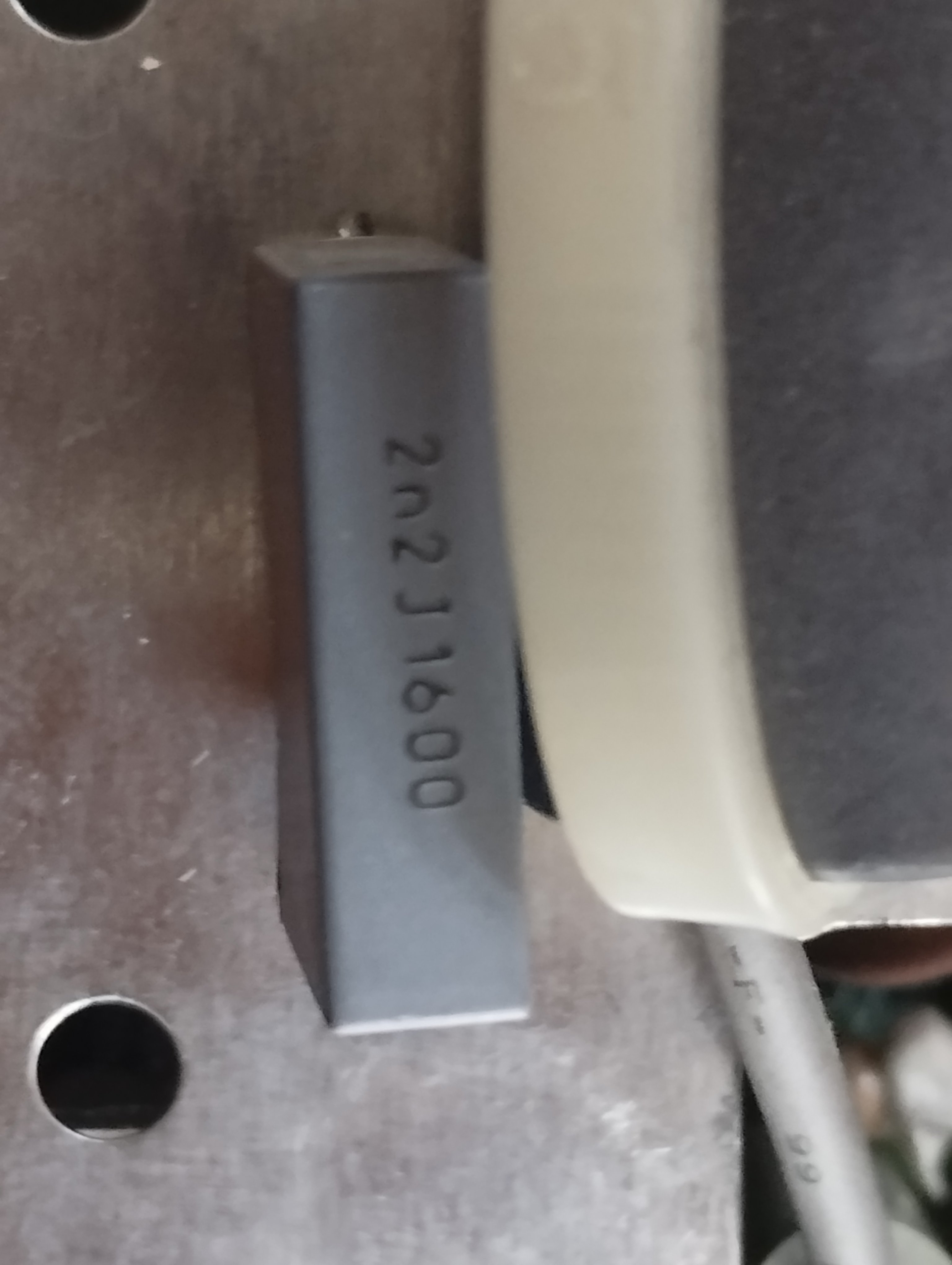

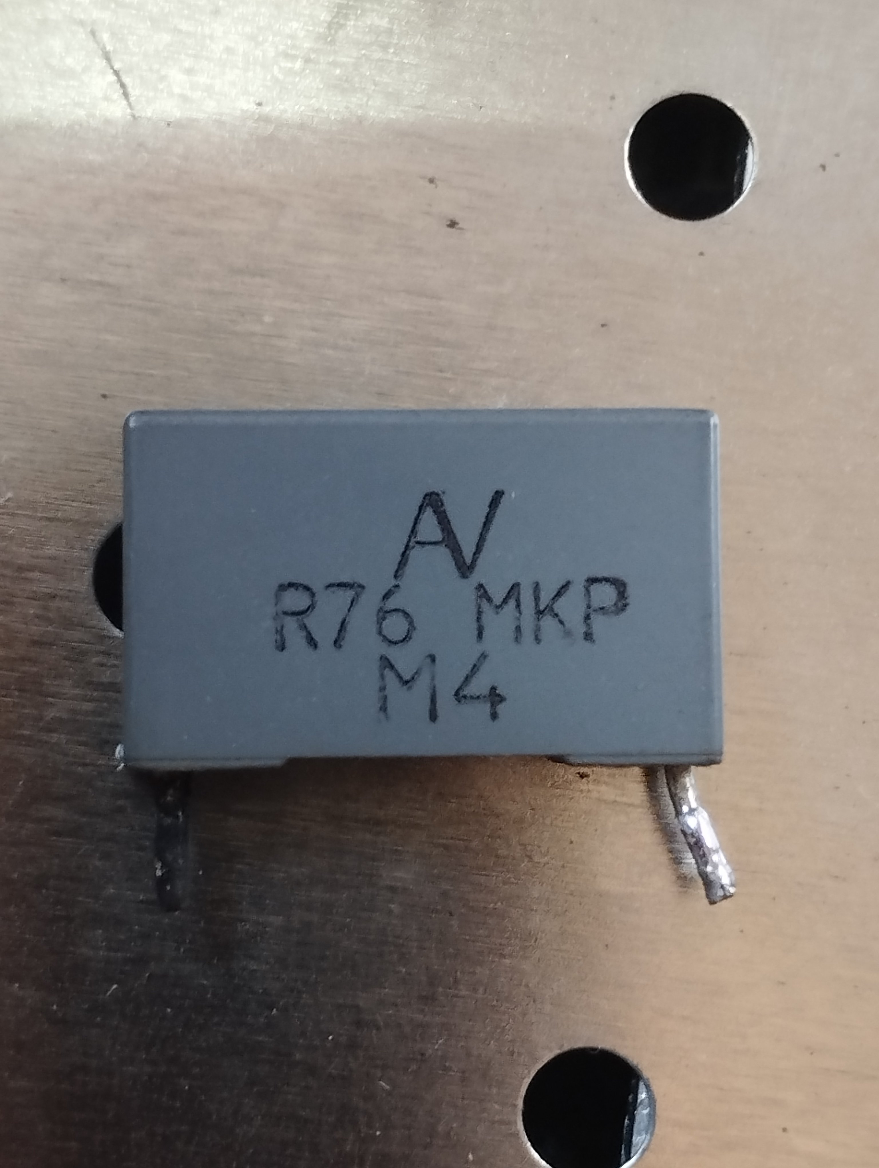

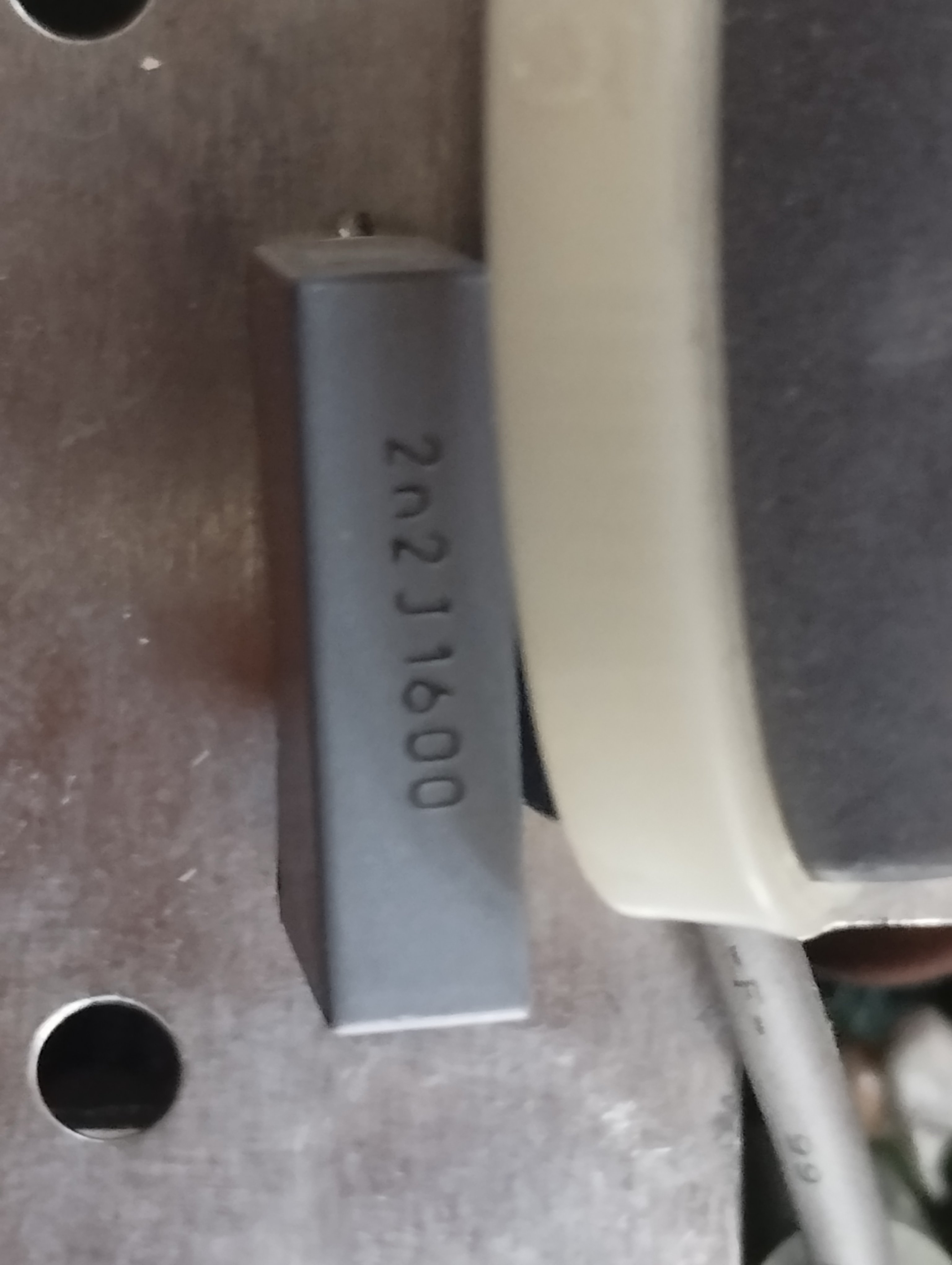

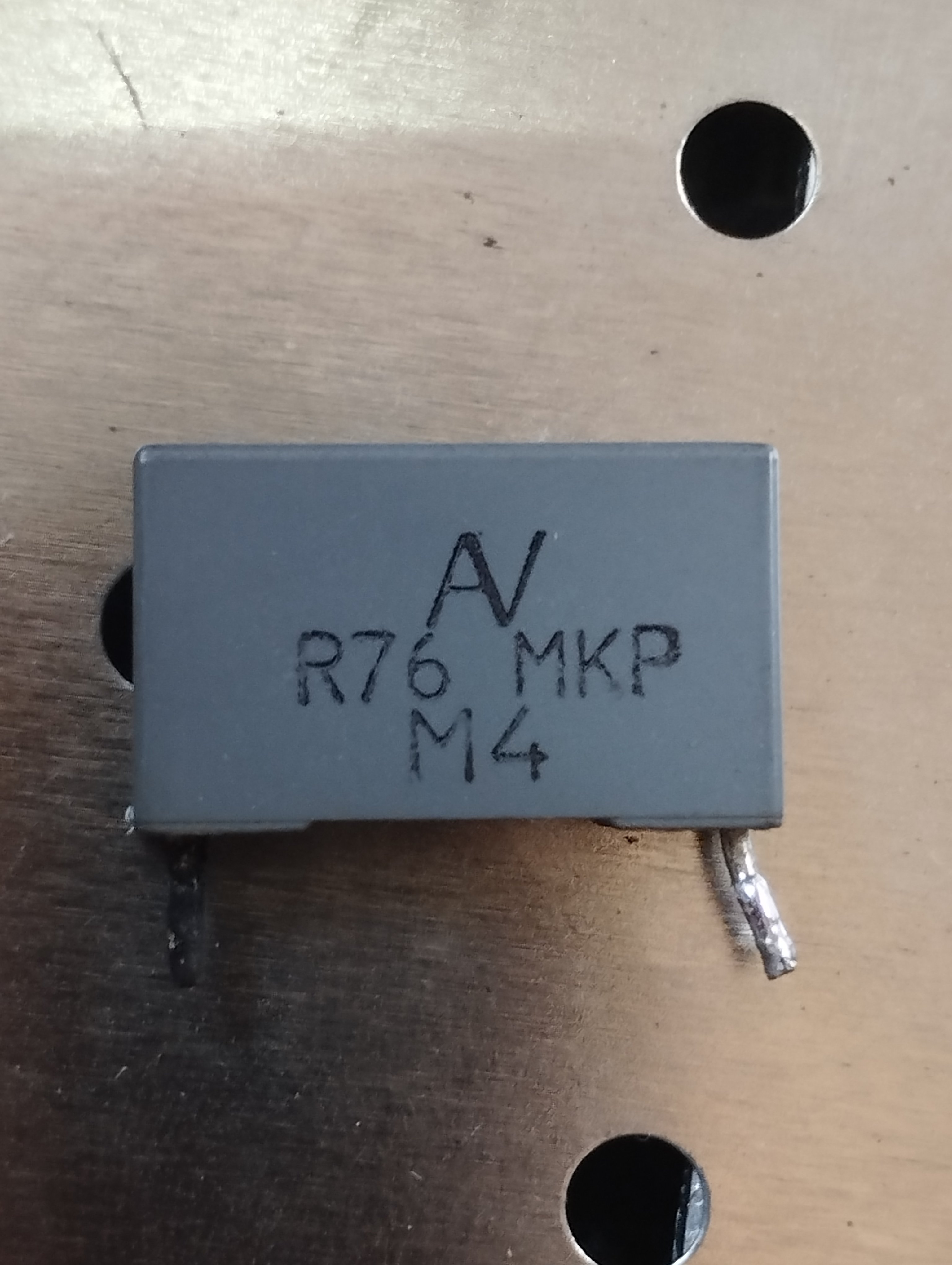

Bei meinem VGA Röhrenmonitor ist ein Folienkondensator abgeraucht. Habe versucht im Internet den Code zu entziffern und Ersatz zu finden, bin aber gescheitert. Das einzige was ich vermutlich raus gefunden habe ist 1600V.
Kann mir bitte jemand weiterhelfen,danke.

Das sagt die Ki dazu:
The full marking shows that this is a 2.2 nF, 5% tolerance, 1600 V film capacitor.
Marking interpretation​
  • “2n2” means 2.2 nF (2.2 × 10⁻⁹ F).
  • “J” is the tolerance code for ±5%.
  • “1600” indicates a 1600 V (1.6 kV) rating, typically DC for the KEMET R76 MKP series capacitors
Reaktionen: bluricane
Ahoi,
das ist ein KEMET (heute YAGEO, früher Arcotronics) Foliekondensator der R76 Baureihe, Die technischen Daten kannst du ja ablesen. 2,2nF 1600Vdc 5% Toleranz usw.
Click
Die verschiedene Varianten sind vom Prinzip her die Drahtlänge, die kannst ja passend abschneiden.
Gruß
thornhill
Reaktionen: Fusionator, Ntukwe und f00bar
Reaktionen: Ned Flanders, quaaaak, SaxnPaule und eine weitere Person

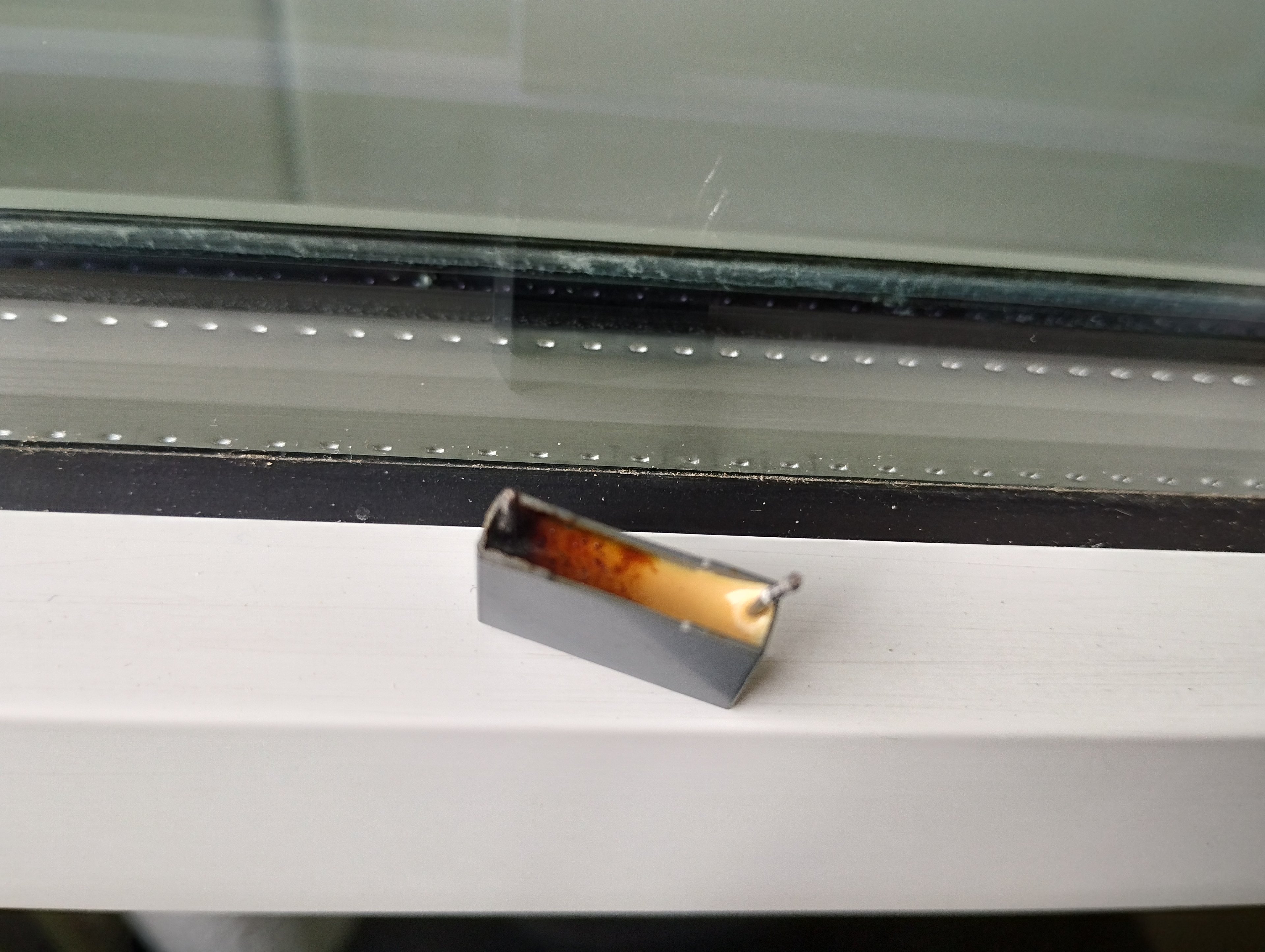

Ist das verbreitet, dass die durchbrutzeln; dachte nur Elkos machen Probleme? Soll ich gleich alle erneuern oder war das ein Montagsmodel und kann mir die Heidenarbeit ersparen?
Bist du sicher, daß dieser Kondensator defekt ist? Wo ist dieser beschädigt?
MKP-Kondensatoren sind eigentlich selbstheilend.
Um welchen Monitor handelt es sich und wie alt ist dieser.
Der linke Draht ist verkohlt und hat ein Loch in die Platine gebrannt; hat ganz schön gequalmt und gestunken.

ich würde eher vermuten, das die Lötstelle versagt hat und daher die Verbrennungen.
Klar, den Kondensator würde ich schon auch tauschen.
