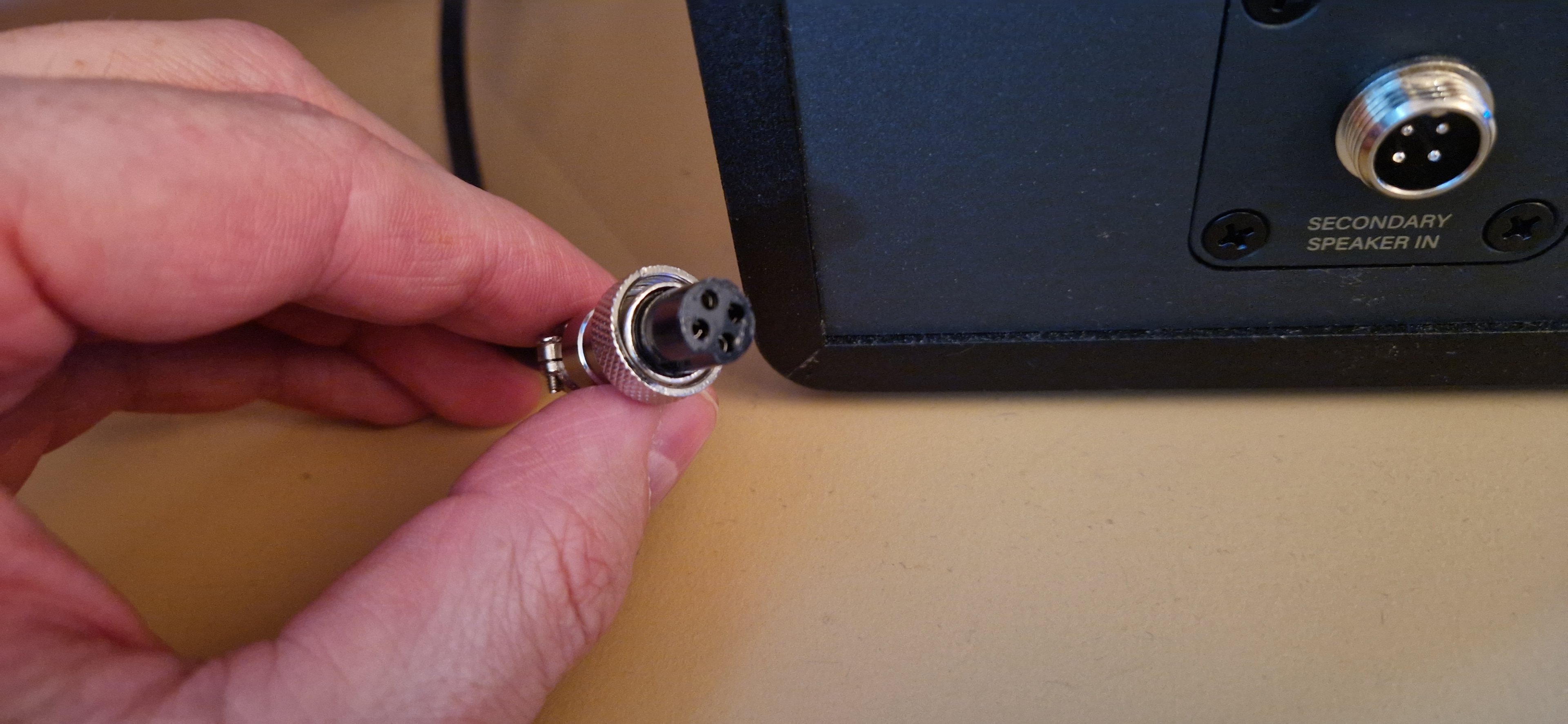

Ich habe mir ein Paar Regallautsprecher von Onkyo (GX-30ARC) gekauft, das Verbindungskabel zwischen den beiden Boxen ist allerdings ein wenig kurz. Kann mir jemand sagen wie genau dieser Stecker heißt? Ich finde nirgens Kabel dazu.
Danke im Vorraus.
Ah, ist wohl so ein GX 4 polig, muss nur noch den richtigen Durchmesser rausfinden. Danke für die schnellen Antworten.

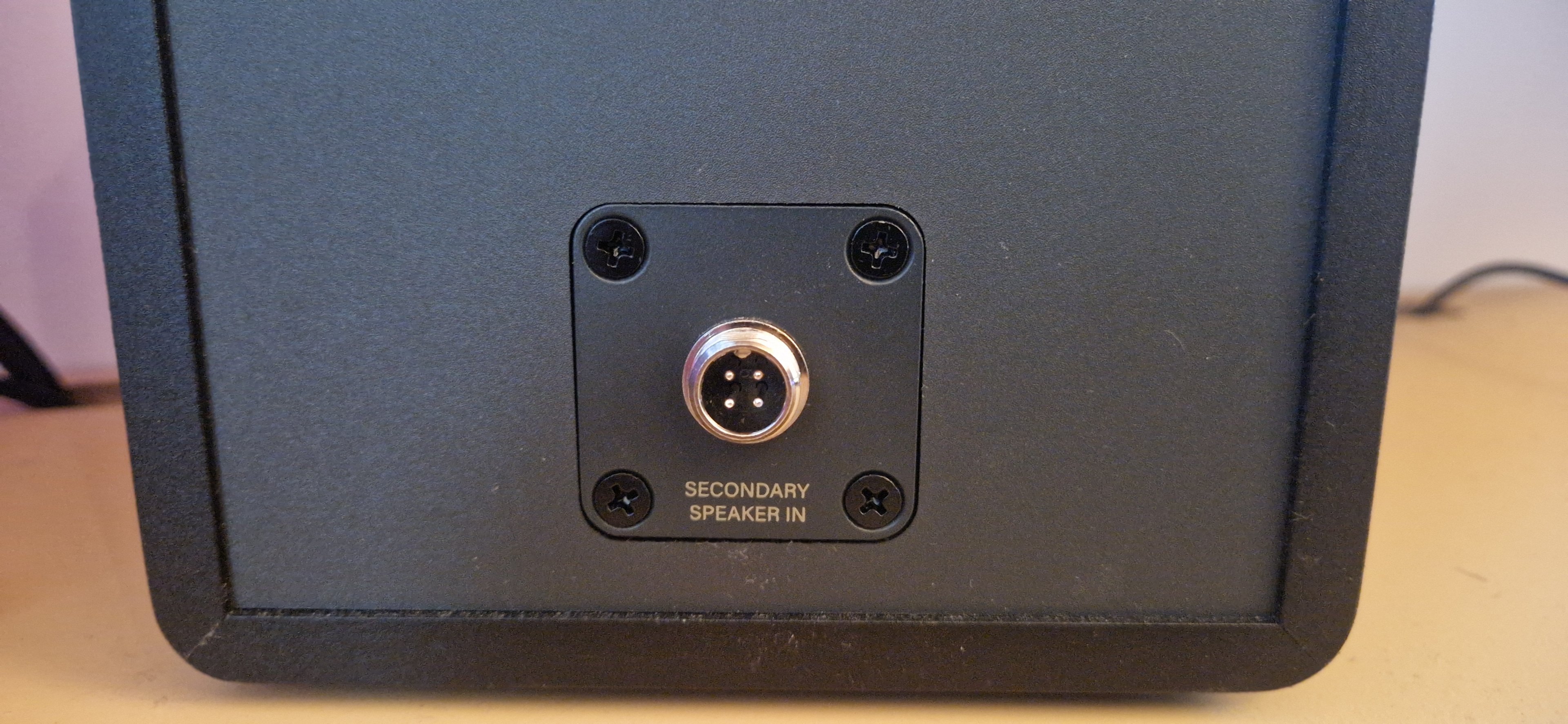

Tippe auch auf GX12 (4-polig)
Laut Google haben die Onkyo (GX-30ARC) so einen GX12 (4-polig) Anschluss.
Einfach Verlängerungskabel bzw. Neues kabel aussuchen,fertig.

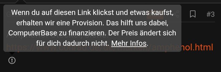

CoMo schrieb:
Computerbase macht Conrad Links kaputt.
Das ist eher das Aufbereiten als Partnerschaftlink.
Dein uBlock macht es kaputt. 😉
CB macht aus (fast) allen Links zu Shops einen Affiliate-Link IMG_20260305_073653.jpg

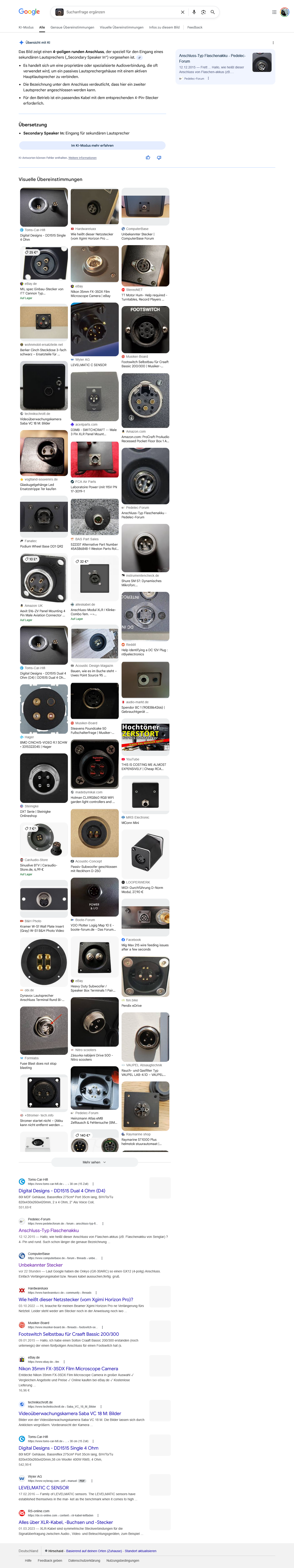

Tip für's nächste Mal: Google Bildersuche verwenden (PC), ggf. weitere Stichworte dazu, bzw. "Lens" oder ähnliche Dienste nutzen
Wäre viel zu kompliziert weil dabei muss man etwas „denken“ aka vorher messen. 😉 @eYc
