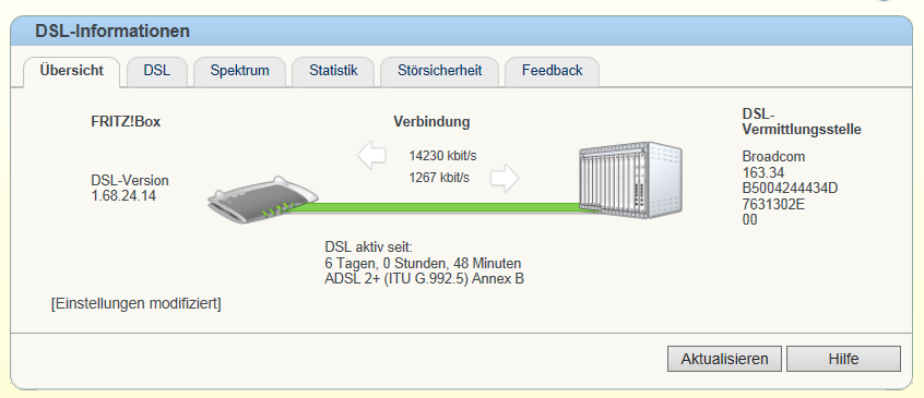

Ist zwar ungewöhnlich, aber dann wird sich der Chipsatz des Speedports besser mit den Linecards ((Infineon, Alcatel, Broadcom, Texas Instruments etc.) des DSLAM verstehen, als es der der FRITZ!Box tut. Mit diversen Tools (z. B. OrbMT) läßt sich der Chipsatz der Gegenstelle auslesen. Wenn man dann noch den kennt, den das eigene Modem verwendet, kann man sich im Vorfeld schon günstige Paarungen aussuchen und ungünstige ausschließen. Hilfreich dabei ist z. B. die Linecardübersicht aus dem onlinekosten-Forum.

So wenn ich das jetzt richtig verstehe habe ich Broadcom Version 163
mein DSL Anbieter ist Bayern DSL
Laut Linecard nicht optimal.
Denke ich sollte einen Router Wechsel in Betracht ziehen
