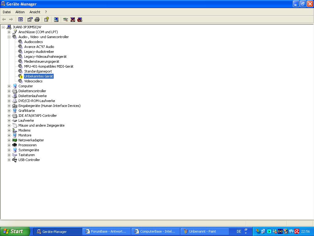

ich habe ein Problem und das macht mich verrückt, ich habe mein PC formatiert, danach habe ich kein Sound mehr, ich bin auf den Geräte-Manager gegangen, dort habe ich die Soundkatre aktiviert, aber darunter steht "Unbekanntes Gerät" das soll Microsoft Kernel-Audiowavemanager heißen, dieses bekomme ich nicht aktiviert mit allen CD´s :freak:

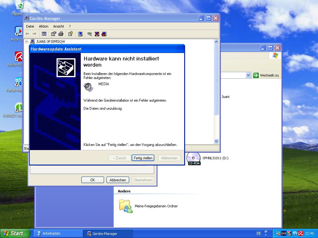

Die Soundkarte heißt Avance AC´97 Audio, die ist schon aktiviert im Geräte-Manager, aber darunter steht eingelbes Fragezeichen auf Unbekanntes Gerät und das ist ein Sund-Zeichen! hab mehrmals versucht zu reparieren bzw. zu aktivieren es geht aber nicht, eine Meldung kommt und sagt MEDIA konnte nicht aktiviert werdden.
Beim Formatieren ist mir was aufgefallen, zwar stand während der Ladung " ijuv_32.dll " konnte nicht gefunden drücken Sie ESC um die Installation fortzusetzen! hat das damit zu tun?
Auch am Ende kommt eine Meldung " Beim Installieren der folgenden Hardwarekomponente ist ein Fehler aufgetreten"
MEDIA
Dateien sind nicht zulässig.

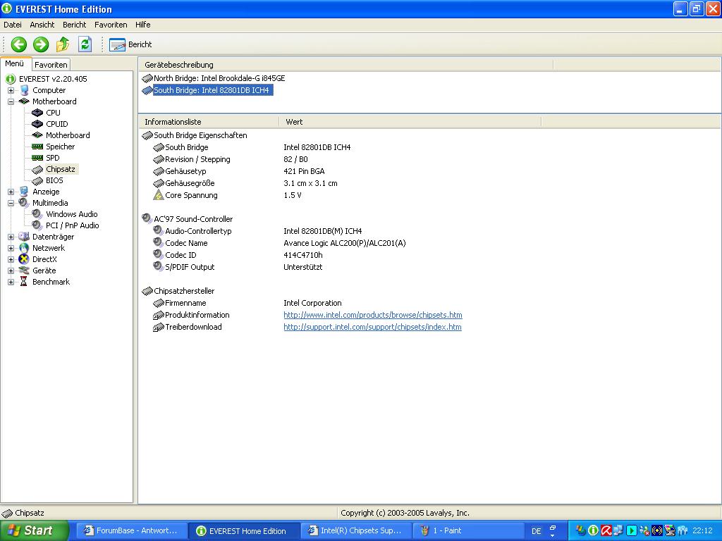

Das sollte im Handbuch stehen, beim Start des Rechners kommt ein schwarzer Bildschirm mit weisser Schrift, da steht es auch. Sonst lade Dir mal "everest" runter, das Programm zeigt es Dir auch an.
Hallo Werkam,
ich habe das Programm EVEREST heruntergeladen, folgende Informationen habe ich von bekommen, davon habe ich zwei Bilder gemacht. siehe:
MfG
ich habe den Treiber downgeloadet: Intel Chipsatztreiber (offiziell) für Win98/Me/2000/XP
uns installiert, der benötigte die Datei "usbehci.sys" ich habe sie auch besorgt die Installation ging weiter und musste neustarten. Nachdem Neustart bin auf Geräte-Manager gegangen hab dort geguckt, das Unbekannte Gerät ist immer noch unaktiv.:freak:

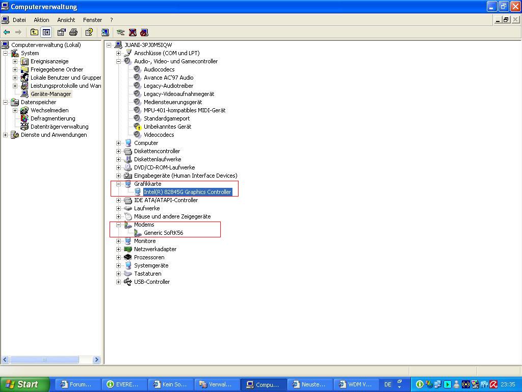

Bei Dir ist ein Modem im Gerätemanager, welches ist es? Kann es evtl ein Wavemodemtreiber sein, der fehlt? Welche Graka ist es, da könnte evtl für TV out der Treiber fehlen?

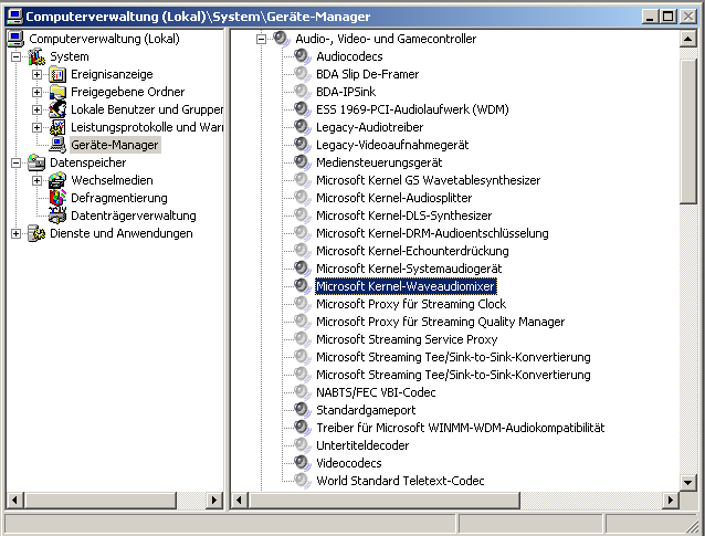

Microsoft Kernel-Audiowavemixer kann ich nirgends entdecken, nur ein unbekanntes Gerät.
Sieh mal nach ob Du irgendwo einen "kmixer.sys" auftreiben kannst, der ist der Treiber für den "Microsoft Kernel-waveaudiomixer "
Hier mal ein paar Infos:
http://support.microsoft.com/kb/289226/de
Du solltest also mal versuchen WDM Treiber für den Sound zu bekommen und installieren.
das sind die Soundkarte und die Grafikkarte.
MfG
Ich hab den PC nochmal formatiert, aber mit einer anderen Windows-CD. Das problem ist gelöst.
