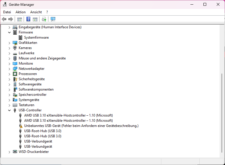

Bei meinem Laptop wird mir im Windows 11 Gerätemanager folgendes angezeigt:
"Unbekanntes USB-Gerät (Fehler beim Anfordern einer Gerätebeschreibung.)"

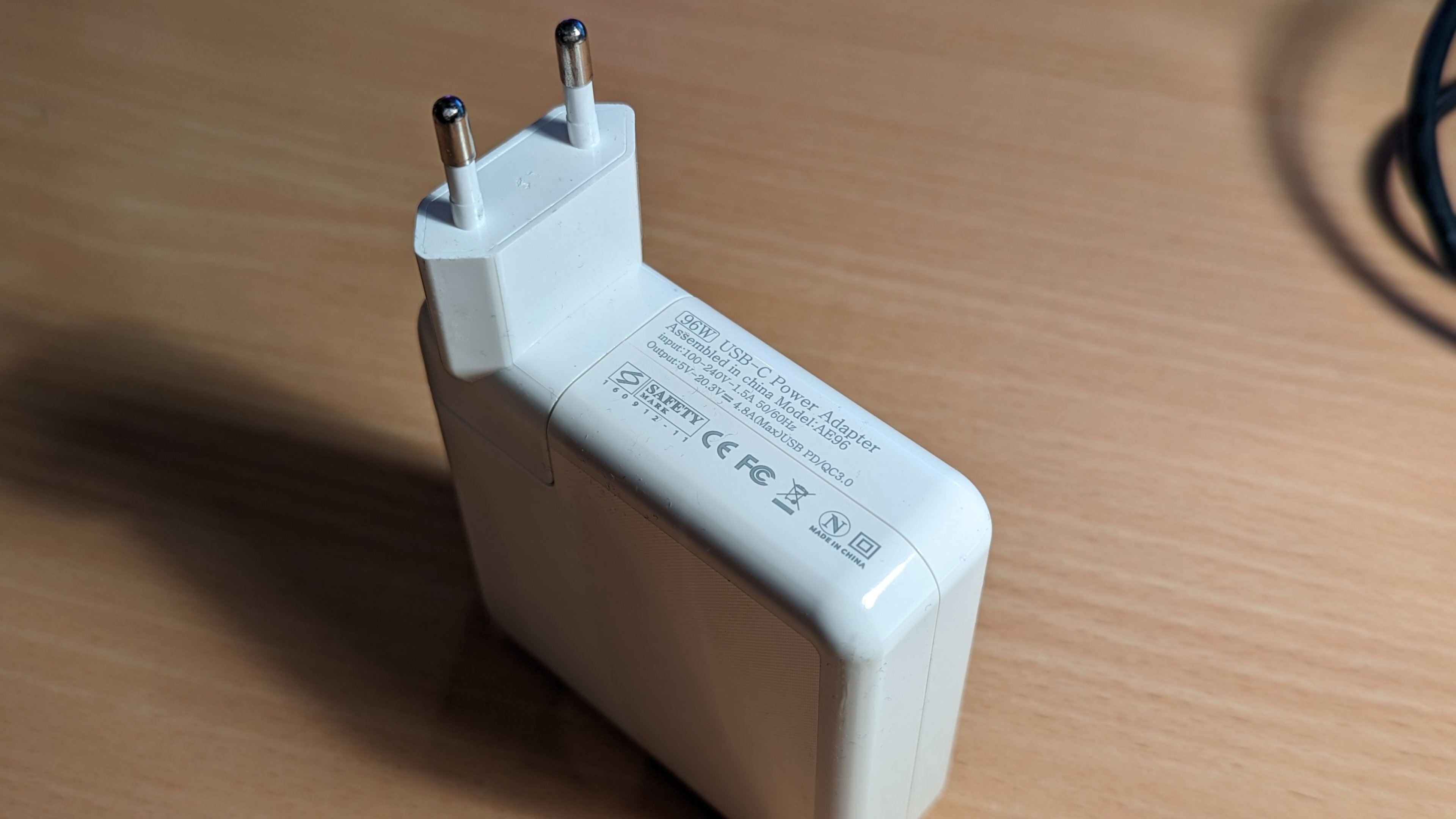

Ich konnte nicht herausfinden um welches Gerät es sich genau handeln soll. Hab jetzt schon einige Stunden gesucht, ausprobiert, Treiber geupdatet etc. - vergebens. Zufällig ist mir dann aufgefallen, dass das Gerät plötzlich verschwunden ist, wenn ich den USB C Stecker vom Laptop abziehe. Dran hängt ein USB-C Laptop-Netzteil aus China. Offenbar taucht dieses im Gerätemanager auf. Wenn ich ein anderes Netzteil anstecke, passiert das nicht. Zusätzlich verwirrt noch, dass das im Gerätemanager nicht auftaucht, wenn ich den USB-C-Stecker am Netzteil um 180° Gedreht einstecke.
Sehr merkwürdig. Hat jemand eine Idee, wie das zu erklären ist?
Hat jemand sowas schon gehabt?

Um was für ein ominöses Netzteil handelt es sich denn.
Reaktionen: whats4
Original Netzteil "Made in China" oder "echte" Chinaware?
Wenn letzteres; besseres oder Original-Netzteil kaufen.
Die Frage ist eher wie gut es geladen wird wenn das Netzteil mit dem Laptop nicht kommunizieren kann.
Chinaware. Lief jetzt 1 Jahr zuverlässig..
Also der Laptop ist immer gut geladen, egal wie rum der Stecker ist. Weiß nur nicht ob das so bleibt, oder ob Gefahr für den Laptop besteht...

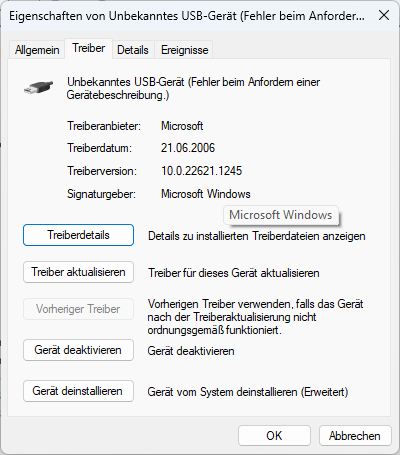

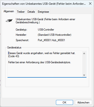

Rein aus Interesse.
Was steht da im Geraetemanager bei dem Teil als Vendorinformation?
Und schau mal ob Du ausgeblendete Geraete hast unter USB.
Hilft das weiter?

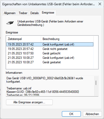

Unter Ereignisse / Informationen:
Das Gerät USB\VID_0000&PID_0002\6&d02b5b2&0&1 wurde konfiguriert.
Treibername: usb.inf
Klassen-GUID: {36fc9e60-c465-11cf-8056-444553540000}
Treiberdatum: 06/21/2006
Treiberversion: 10.0.22621.1245
Treiberanbieter: Microsoft
Treiberabschnitt: BADDEVICE.Dev.NT
Treiberrang: 0xFF0000
Passende Geräte-ID: USB\DEVICE_DESCRIPTOR_FAILURE
Treiber mit niedrigerem Rang: usb.inf:USB\DEVICE_DESCRIPTOR_FAILURE:00FF2000
Gerät wurde aktualisiert: false
Übergeordnetes Gerät: USB\ROOT_HUB30\5&31ac212d&0&0

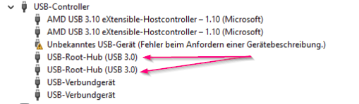

Seit wann ist das so?
Was ist das konkret fuer ein Notebook? Rein zufaellig ein Acer?
Reich mal bitte das genaue Modell rueber. @itsmeagain
Ausgeblendete Geraete anzeigen lassen im Geraetemanager.
Loesch die beiden Root Hub mal weg.
Geht mit Rechtsklick -> Geraet deinstallieren -> Haken rein bei Treibersoftware -> Deinstallieren
Keine Angst. Die kommen wieder nach Neustart.
Zusaetzlich die die das eventuel ausgegraut erscheinen. Die sollten nicht wieder kommen.
Nach Neustart kontrollieren. Auch mal das WindowsUpdate kontrollieren ob da Treiber nachgeladen wurden bzw. das WindowsUpdate nach Treibern suchen lassen.

Ich glau eher das Dein NT nicht das meldet was erwartet wird vom OS (weil billig) oder umgedreht.
Also eines/mehreres von denen im Bild nicht aushandelt.
Arbeite das im Post #13 mal ab. Klappt das alles nicht, besorg ein passendes NT.

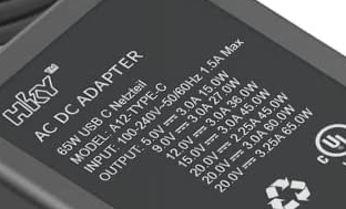

96W beim Chinateil, das HLYL-WFP9 kam mal mit einem 65W.
Eigentlich sollte das Notebook sich mit jedem vernuenftigen 65W USB-C PD Netzteil anstaendig laden.
Das koennte passen.
https://www.amazon.de/Netzteil-Ladekabel-Elitebook-ThinkPad-Latitude/dp/B0BWY6DYVS/
Es gibt auch sowas.
https://www.csi-elektronik.de/USB-C...Book-Pro-HYLR-WFQ9-Notebook-65W-USB-C-PD-EURO
Mehr als 65W wird Dein Notebook vermutlich eh nicht nehmen.
Also, hab Post 13 mal abgearbeitet. Nach dem Neustart ist alles wieder wie vorher.
Nach Treiber suchen lassen bringt nichts, weil das Gerät ja keine Beschreibung liefert. :(
