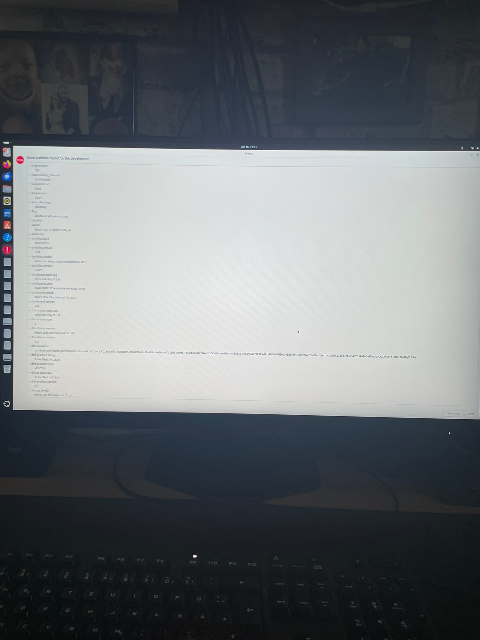

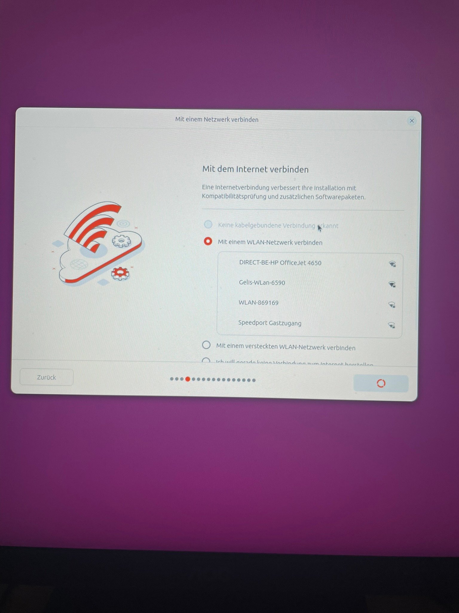

ich wollte Unbutu Desktop 26.04 auf meinem PC installieren. Eine Verbindung mit dem Netzwerk per WLan funktioniert anscheinend auch nur schleppend. Die besteht, aber die Installation läuft nicht weiter.
Wenn ich dan auf "ich will im moment keine Internetverbindung" ändere, bricht die Installation bricht diese ohne weitere Angaben mit der Meldung ab:
"Es ist ein Fehler aufgetreten"
und lande, nachdem ich CANCEL angeklickt habe, auf dem Desktop mit einer WLan verbindung, alledings dann vom USB-Stick.
Die Bilder sind nicht besonders gut, musste die mit dem Handy machen.

Du hast mehrere Möglichkeiten (von einfach zu kompliziert):
  • Eine Ethernet-Verbindung statt WLAN verwenden
  • Secure Boot im BIOS ausschalten (Ubuntu kann zwar grundsätzlich mit Secure Boot umgehen, aber ich habe auch schon Pferde vor der Apotheke kotzen gesehen)
  • Den Installations-Stick neu machen; nach dem Download des Ubuntu-Images die Checksummen prüfen!

Rein testweise würde ich mal versuchen die WLAN Verbindung erst im Zuge des Installers einzurichten, nicht vorher (falls das der Fall war).
Das Problem hatte ich letztens bei Mint auch

Was passiert wenn vor diesen Punkt die Installation von Updates abwählt und auch die Codecs, dann müsste Ubuntu bei der Installation nichts aus dem Internet beziehen.
