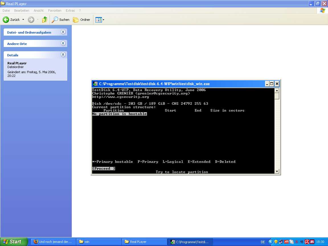

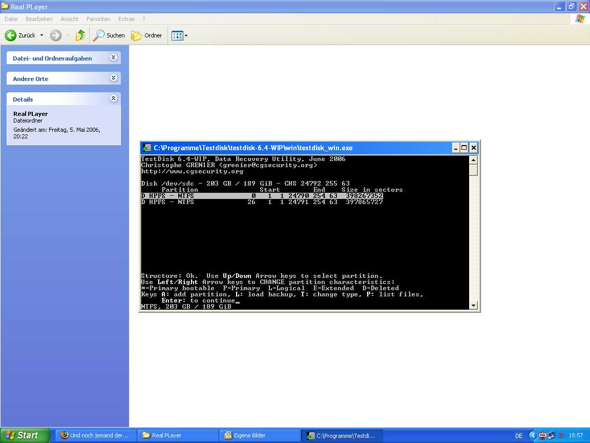

so nun gibt er mir 2 Partitionen zur Auswahl wie man hier sehen kann snap3.jpg
wenn ich die obere markiert habe und p drücke sehe ich tatsächlich die Dateien ohne Fehlermeldung.

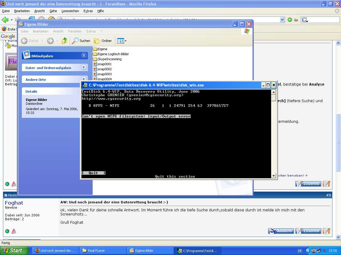

Markiere ich die untere Partition und drücke p bekomme ich diese Meldung hier
Gruß Foghat
Sieht so aus das bei dir nur die Partitionstabelle defekt war.
Siehst du auf deinem ersten Screen da dort keine Partition gelistet ist.
Die wurde schon bei bestätigen mit Proceed gefunden.
Repariere es mal.
Ich gehe davon aus das die externe Festplatte (Partition) nicht bootfähig sein muß.
Markiere die obere Partition und setze die einfach mal mit der Links oder Rechtstaste auf der Tastatur auf P für nur primär.
Siehst du an den Buchstaben bei der Partition ganz links und ist jetzt auf D für deleted.
Ist daher da zwei Partitionen gefunden wurden und zwei Partitionen nicht denselben Speicherplatz belegen können.
Daher werden beide mit D angezeigt damit du wählen kannst welche wiederhergestellt wird.
Bestätige dann mit Enter und gehe mit dem Pfeil auf das Menü [Write].
Bestätige dort mit Enter, y und Ok.
Beende Testdisk und starte den Computer neu.
Überprüfe das Ergebnis und teile es mit.

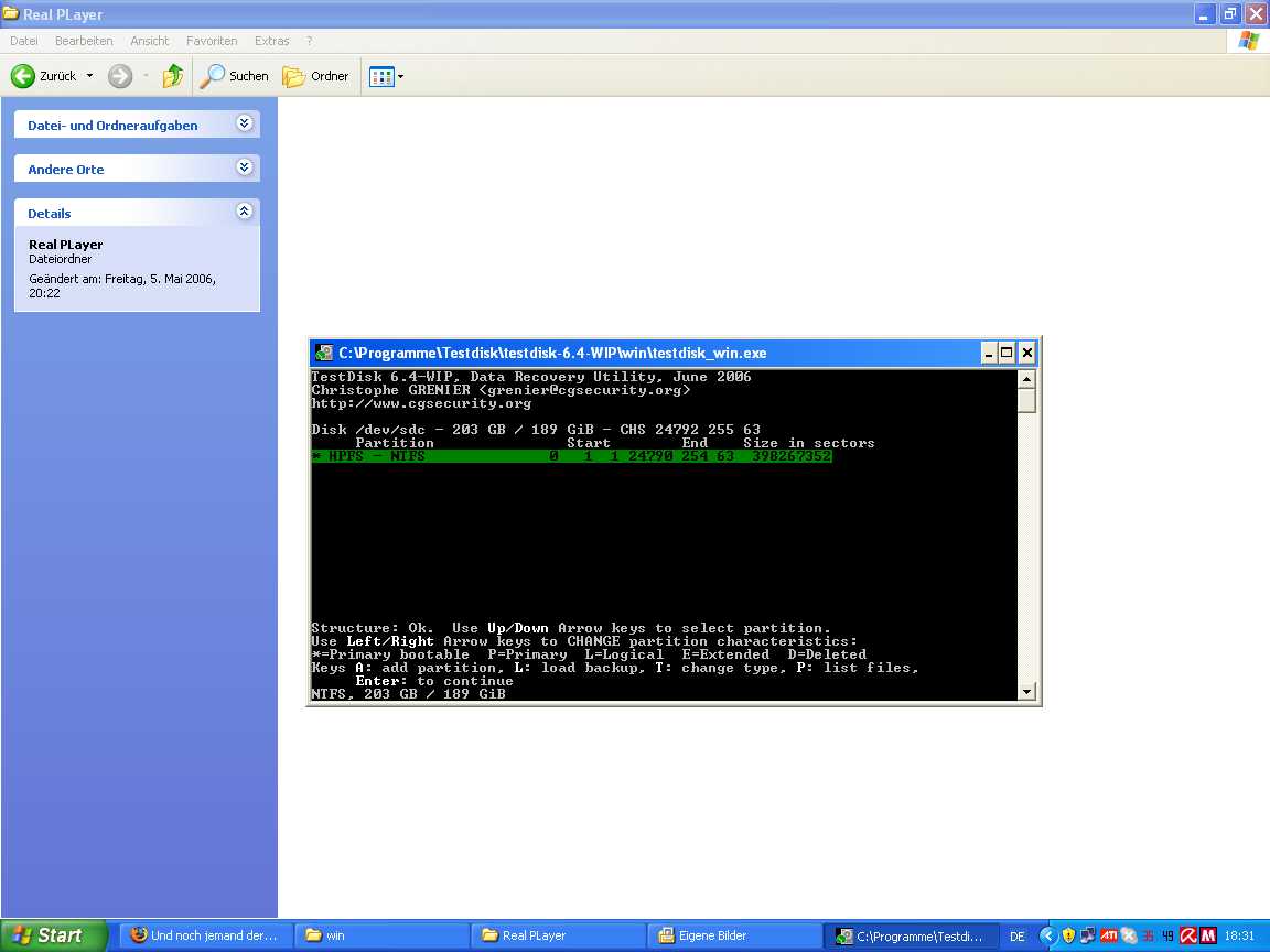

Da reicht schon dein zweiter Screen nach bestätigen bei Proceed.
Setze die dort einfach von Stern wenn du von der Platte nicht bootest auf P (wie beschrieben).
Bestätige dann einfach mit Enter und gehe wie beschrieben auf Write.
Dann sparst du die tiefere Suche.
