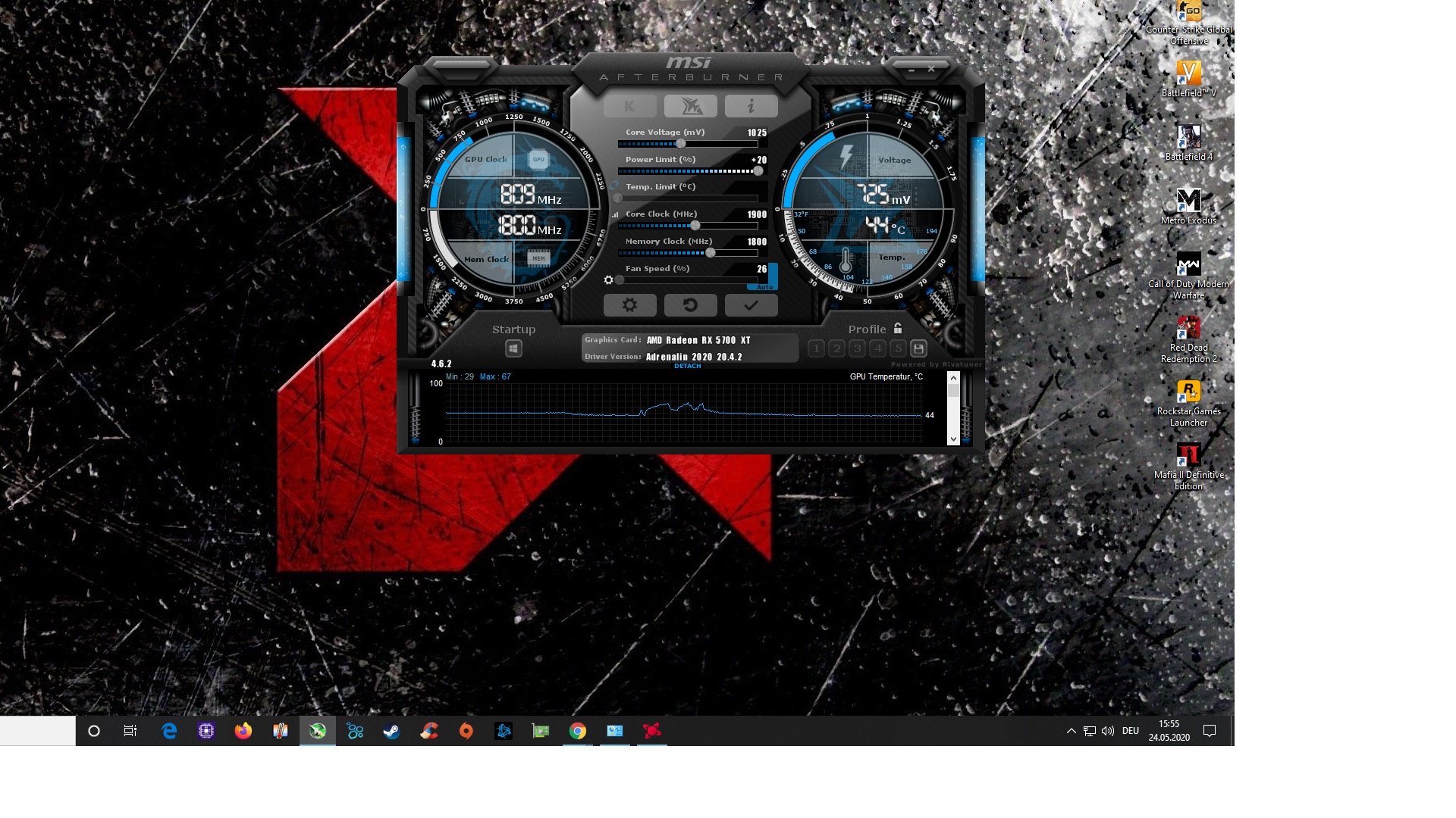

Ich habe meine RX5700XT ein wenig undervolted(jedenfalls dachte ich das).
Momentan läuft meine Mech OC laut MSI Afterburner mit 1900Mhz,1025V und 1800 Speichertakt.

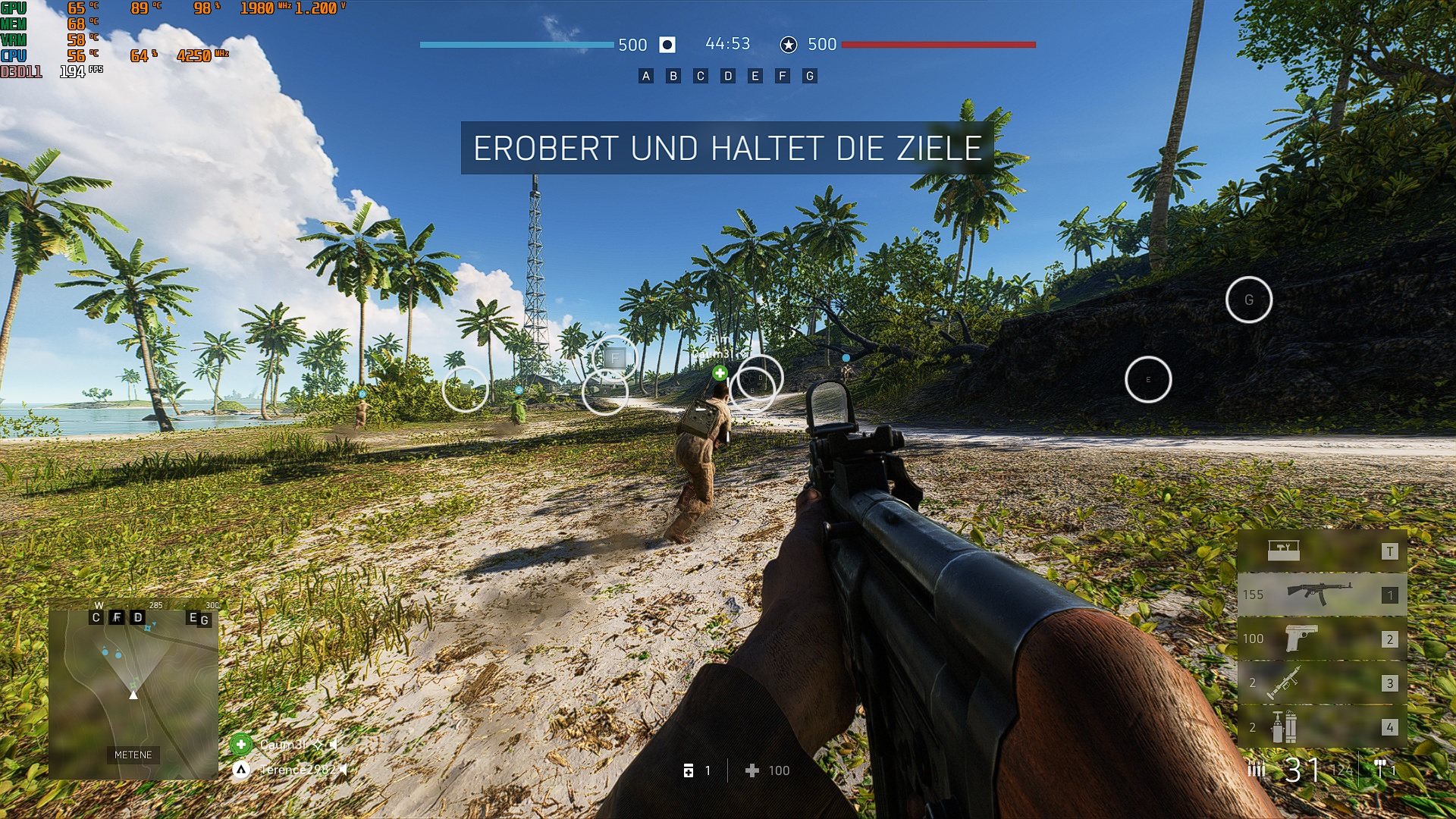

Ich habe jetzt mal den Afterburner im Spiel mit laufen lassen und sehe das sie mit 1200V läuft.
Was ist da schief gelaufen,habe im Afterburner 1025V eingestellt.
So läuft sie momentan:
Konnte es gerade lösen indem ich inGame kurz raus getabbt bin und die Einstellung im Afterburner neu eingegeben habe,ist ja voll nervig.
