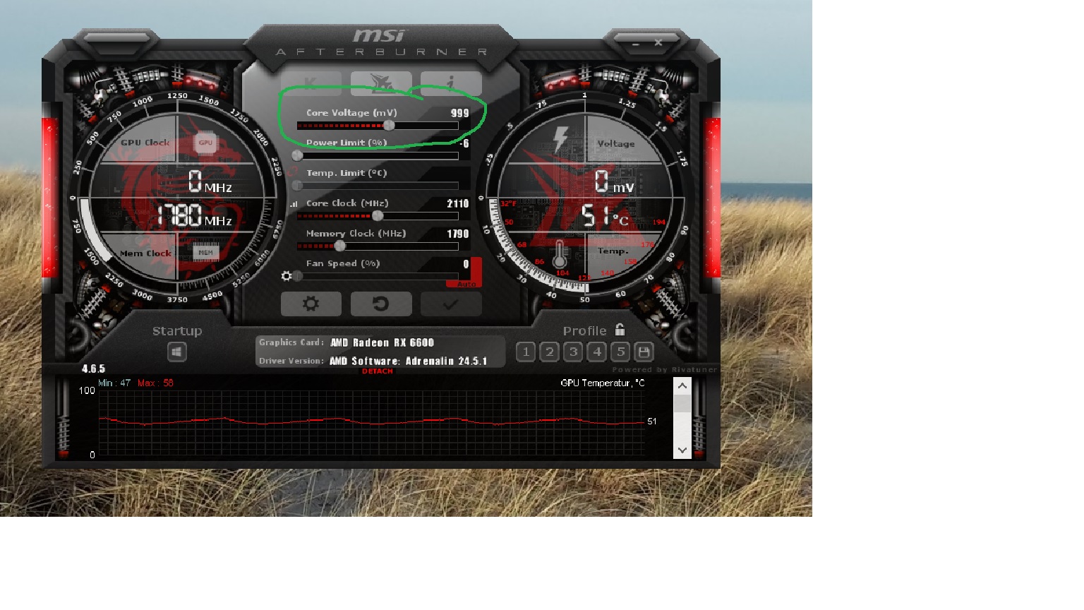

Unter dem letzten PCGH Video, diskutieren gerade Leute über Undervolting per Spannungsoffset. Bei Amd geht das ja z.B. ganz einfach per Afterburner, wie hier bei mir als Beispiel (Bild 1). Oder auch in der Treibersoftware
Standardmäßig ist die Karte bei 1130mv eingestell, mein momentanes Profil hat 999mv, wie in Bild eins zu sehen. Ddamit zieht die karte nur noch etwa 50-75watt, je nach Spiel.

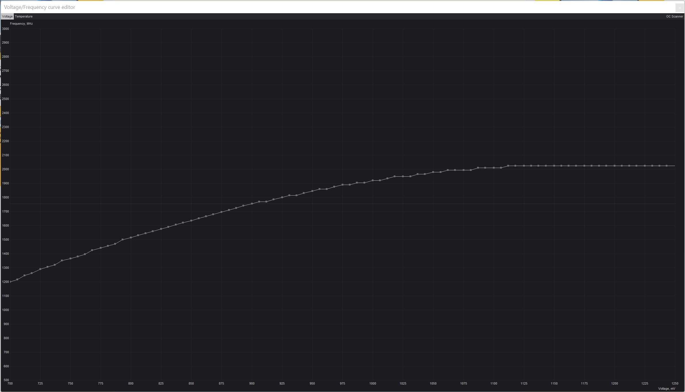

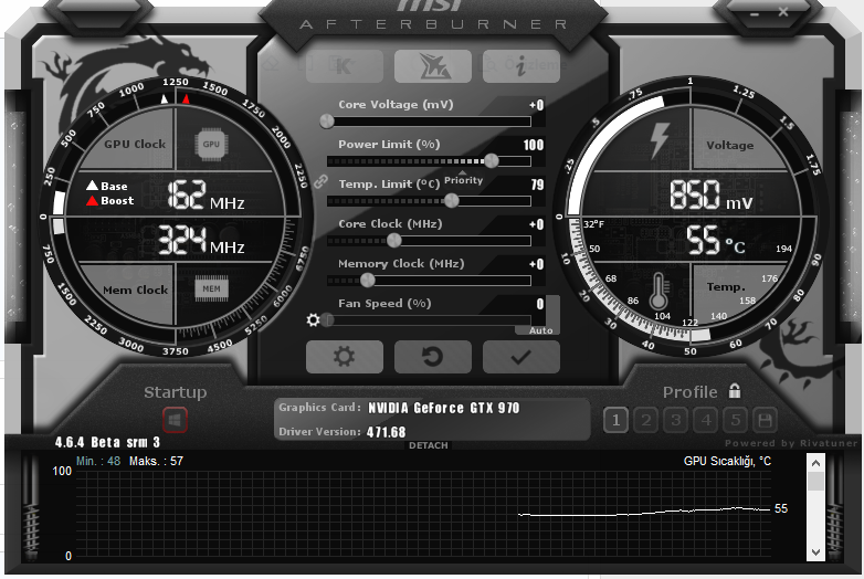

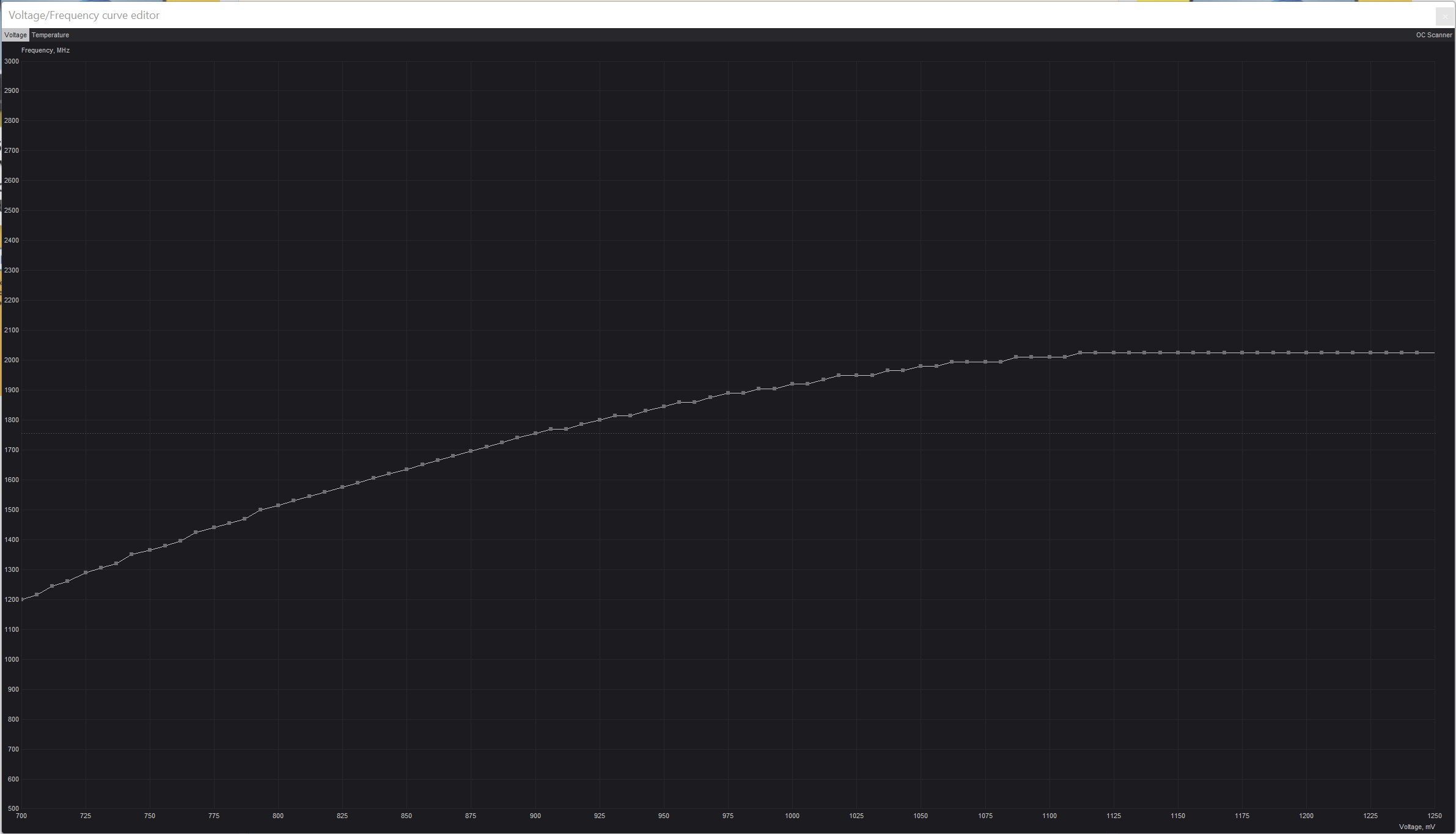

Und mit dem Curve Editor wird ja im Grunde auch nicht die Spannung reduziert, die Karte geht nur bei gleicher Voltage (Bild 3) früher in höhere Taktraten. Was ja kein klassisches Offset Undervolting ist.

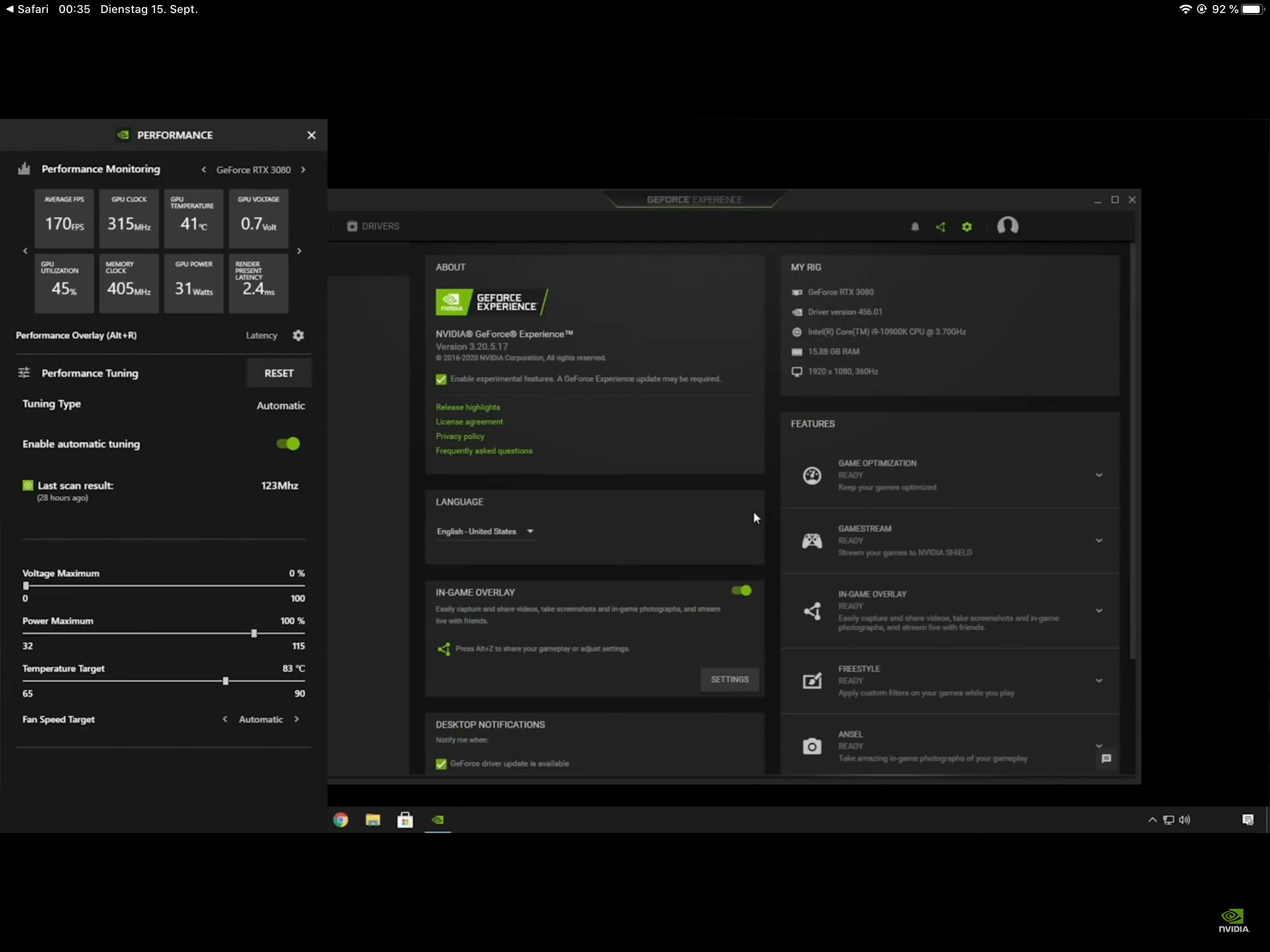

Und in Geforce Experience kann man die Voltage doch auch nur erhöhen, nicht reduzieren (siehe Bild 2, Voltage maximum) Also zurück zur Frage, kann man Nvidia Karten klassisch undervolten? Wenn ja wo? Vllt auch mit Bild, weil ich im Moment keine NvidiaKarte daheim habe, um es selber zu prüfen Danke im Vorraus.

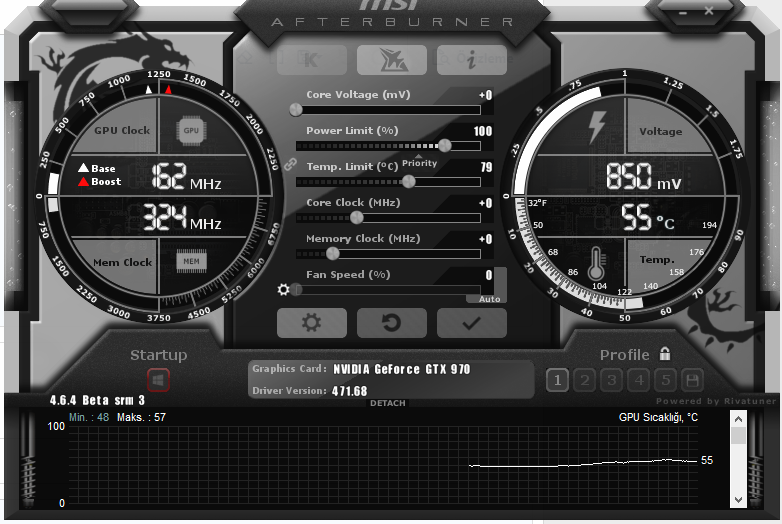

Dann bin ich wohl zu doof. Ich hatte schon eine 750ti, 1060, 1070ti und kurzeitig eine RTX 2070, bei keiner konnte ich einfach die Spannung reduzieren, selbst wenn ich im Afterburner die Spannungsregulierung freigeschaltet habe, in den Settings.

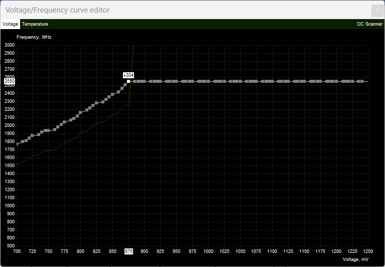

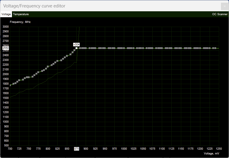

Hier mein 'daily' UV zu 2550 MHz @ 875 mV für die RTX 4090.
Solange die Frequenzkurve keinen höheren Takt aufweisen kann, wird auch keine höhere Spannung abgerufen.
2550 MHz ist auf der default Kurve bei 960 mV, womit das ein 85 mV UV ist - in diesem Fall mit einem ca. 200 MHz Underclock kombiniert ggü. dem üblichen Betriebspunkt von 2760 MHz @ 1050 mV.

So sah dass bei all meinen Nvidia karten immer aus. Core Voltage Regler ist schon ganz links. Trotz Spannungsregulierung freigeschaltet.

Ja doch ist es - solange man zusätzlich den maximalen Takt begrenzt.

Und hast du die kurve händisch für jeden punkt angepasst? Danke schonmal für deine Antwort!
Hmm
1) Deinen Betriebspunkt (bei mir 2550@875) im Kurveneditor eintüten -> Apply
2) per Shift+linke Maustaste ziehen alle Punkte rechts vom Betriebspunkt gleichzeitig markieren und dann weit nach unten ziehen damit alle unterhalb 2550 MHz sind -> Apply
Damit bist du eigentlich schon fertig.
Ich hatte glaube ich mit dem core clock Slider rumgespielt um die Punkte unterhalb meinem Betriebspunkt etwas hoch zu ziehen, aber alles halb so wichtig.
