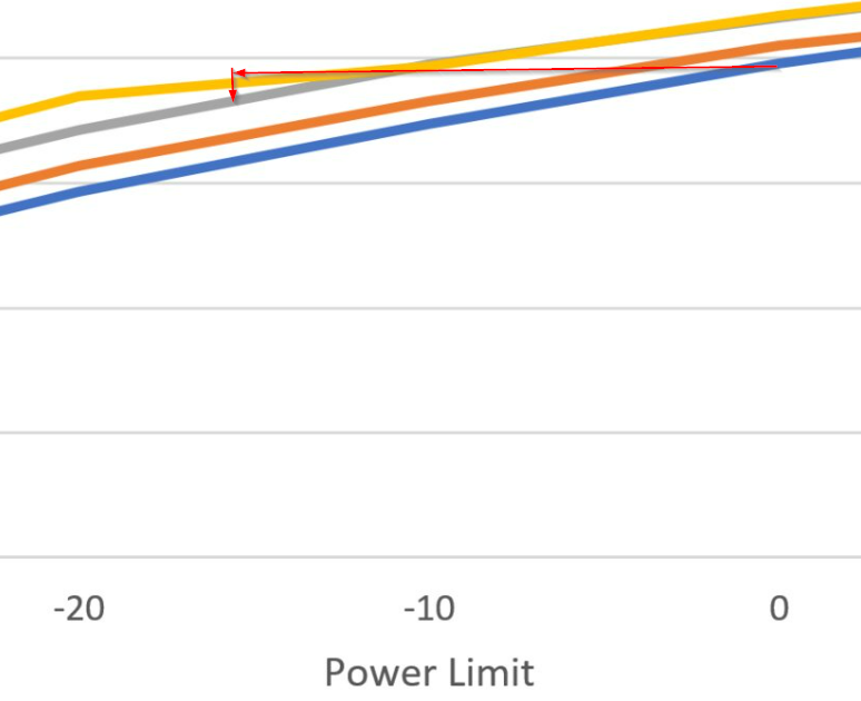

Simanova schrieb:
Bei der 9070XT Nitro+ erreicht man bei -55mV und -15% PL etwa die Leistung im Auslieferungszustand
Lese ich den Graphen im Beitrag falsch?
Bei -50mV und PL bei -15% kommen doch etwa 15% Verlust raus verglichen mit -0mV und PL 100%?
Nö?
Nicht jede Karte ist gleich und hier wäre von maximal -5% Leistung auszugehen.
Wir müssen von der blauen auf die graue Kurve springen:
Wenn wir auf die Daten im Leserartikel schauen:
0/0: 69,8 fps
-10%/-50mV: 69,77 fps
-20%/-50mV: 67,15 fps
Wenn wir vom Mittelwert ausgehen wären das 68,5 fps, was -2% Leistung bedeutet. Für 15% geringeren Stromverbrauch ein solider Wert.
Reaktionen: aid0nex, ~Rake~, Jagdwurst und 3 andere
