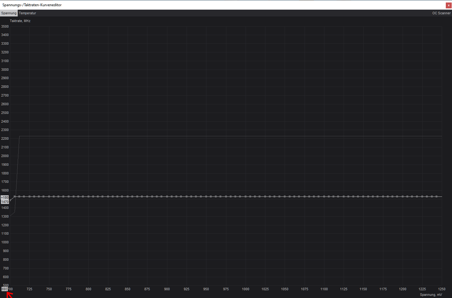

Nur als Information, man kann für MSI Afterburner wenn man die Zugriffsrechte der Config-Datei anpasst, die minimale mV senken, allerdings führt das zu Problemen wenn man keine Begrenzung der Taktfrequenz haben will bzw. Übertakten möchte, man kann also leider nicht gleichzeitig ein Profil für Undervolting und eines für Overclocking haben, also im AB haben kann man es schon, nur sind dann die mV Werte für die hohen Taktfrequenzen zu niedrig, zumindest bei mir.^^
Außerdem habe zumindest ich einen Bug bei der mir der erste "Punkt" mit der niedrigsten Taktfrequenz nicht angezeigt wird, man kann zu diesem Punkt auch nicht einfach per Shift+Tab wechseln, man muss schätzen wo der ungefähr liegt und dann den Punkt "erklicken".^^
Und man sollte das Fenster zum Curve-Editor dafür schon relativ groß ziehen.^^

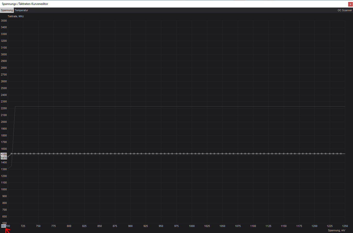

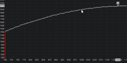

Ich hatte per Config-Datei den Beginn der mV auf 700 mV gesenkt, hier sieht man der erste Punkt beginnt aber bereits bei 693 mV, sprich es ist unterhalb der 700 mV und außerhalb der eigentlichen Skala.^^
Das ist quasi mein Undervolting-Profil, wie man sieht liegt der niedrigste Punkt auf 693 mV bei 1470 MHz. Ich hatte es auch noch mit 600 mV (nicht mit 1470 MHz) anstatt 700 mV versucht, aber da gerate ich ab einem bestimmten Punkt (zwischen ca. 650 mV und 670 mV) in einen Konflikt mit den BIOS Einstellungen meiner Grafikkarte, und ich habe es auch nicht stabil bekommen so das sich Undervolting in dem Bereich bei mir gelohnt hätte.^^

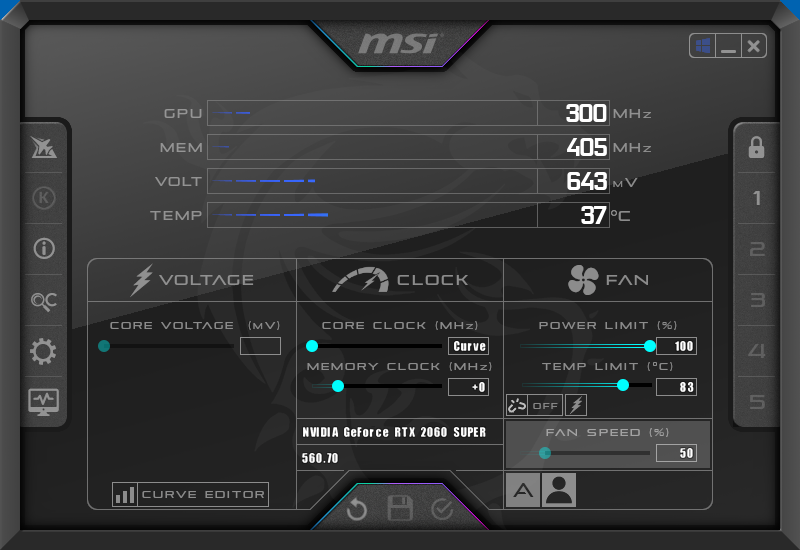

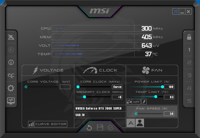

Standardmäßig liegt der niedrigste Takt der GPU bei mir bei 300 MHz mit 643 mV.
Wie gesagt um da was zu ändern müsste man wohl das BIOS der Grafikkarte überschreiben und vorher wissen welche Werte man braucht damit die Stabilität noch gewährleistet ist.^^
Edit: Ich sehe gerade das alle hier die den Curve-Editor gepostet haben bereits bei 700 mV beginnen, ist das mittlerweile Standard? Egal, das mit dem Punkt der nicht angezeigt wird war denke ich trotzdem erwähnenswert.^^

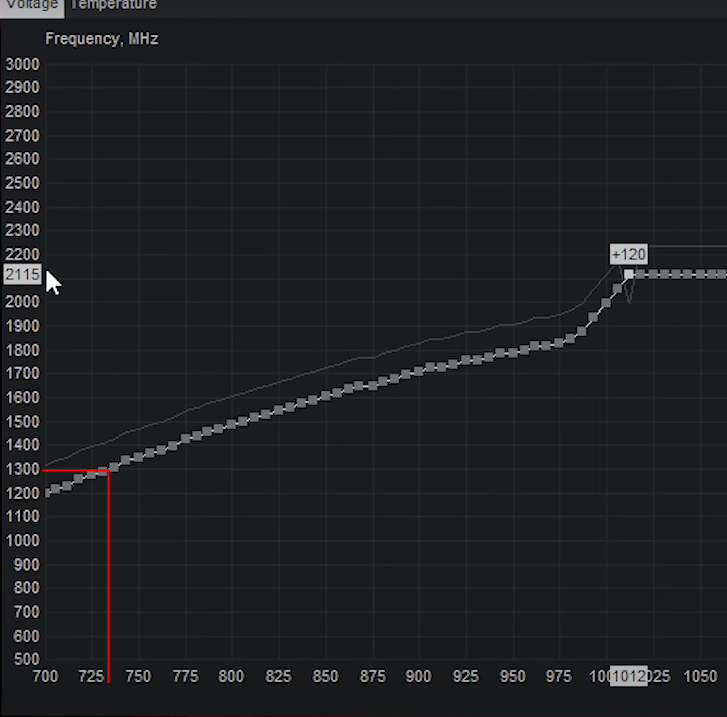

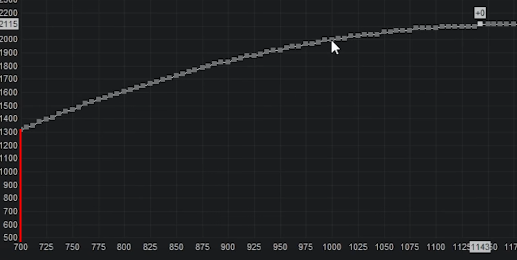

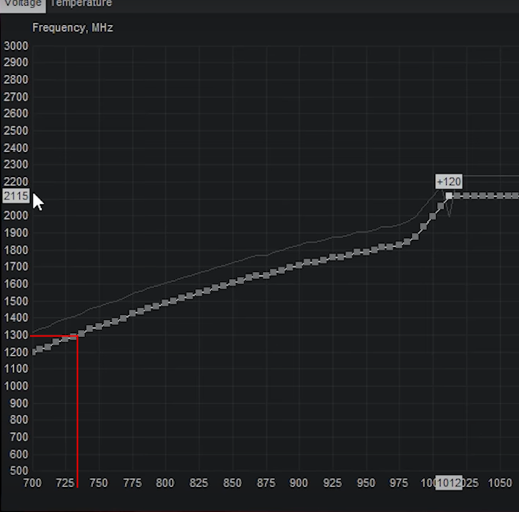

Kleine ergänzende Frage:
Kann mir einer erklären warum warum in Video 1 die Kurve von Basti generell erstmal um 120Mhz nach unten verschoben wurde?
Habe das so nur bei ihm gesehen und es scheint ja auch zu funktionieren, ich kann nur noch nicht ganz greifen warum oder was der Plan dahinter ist.
Die Glättung funktioniert, er hat aber faktisch u. A. die mV für 1300 MHz um ca. 30 mV erhöht.^^
Naja, das ist recht einfach zu erklären: Er hat nicht viel Ahnung. :freak: Das Video kann man getrost ignorieren.
Aber um es zu erklären, er zieht die ganze Kurve nach unten, damit der höchste taktpunkt ganz rechts nach unten kommt, und am Ende damit niedriger ist, als diese 1.000v + 2115 Mhz, die er testen wollte.
Blöd dabei: Er verändert damit die ganze Kurve, weil er nur diesen einen Punkt hoch zieht, und der punkt direkt daneben ist bereits deutlich niedriger getaktet. Er verändert also die abstufungen, was man ja genau nicht sollte. Der Kurvenverlauf sollte genau so bleiben, wie er ist ;)
Zudem sagt er am Anfang "es gibt 2 Ansätze, wir schauen erstmal was der maximaltakt der karte ist", und zeigt dann die Taktrate zum Spannungspunkt 1,143 Volt.
Ich hatte zwar nur eine GTX 1060, 1080 und nun 4070 Super, aber in der gesamten Spanne gab es soweit ich weiß kein einziges modell, welches ab Werk so deutlich über 1,1 Volt ging ab Werk. Die liegen je nach Kühler (temperatur, TDP, etc) meist bei 1,025 bis 1,085~ Volt grob, evtl kratzt mal ein starkes OC-Modell an der 1,1v Marke, aber 1,143v? Totaler Quatsch, die karte wird 100%ig niemals diesen Punkt erreichen. Man könnte auch den letzten Punkt bei 1,250 Volt auf 1 million Ghz hoch ziehen, dieser Punkt wird aber niemals aktiv werden.
Was er hier macht: Einfach blind den Punkt nehmen, der der höchste Takt-Punkt ist. Schaut aber nicht nach, ob die karte den überhaupt erreicht unter last.
Die Taktrate selbst ist nicht unrealistisch, aber bei DER hohen Spannung wäre der Stromverbrauch so hoch, dass sie wesentlich mehr Strom verbrauchen würde, als die Werks-TDP vorgesehen hat. Und selbst wenn im Bios mehr TDP eingestellt werden kann, die Temperatur wäre auch deutlich höher.
Man hätte also erstmal ne weile zocken müssen, Benchmarks etc, und dann schauen welcher maximale Takt anlag. Das kann man als Richtwert nehmen.
Aber der Weg mit "ganze kurve runterziehen, und nur den einen punkt ganz weit hoch" ist zwar technisch machbar, aber eben eher unoptimal. Nicht zu empfehlen.
Nur für den höchsten Punkt findet man dann die optimale Taktrate, die bei der Spannung noch stabil läuft. Nach Unten hin gibt's ein stärkeres Gefälle nach unten, und damit ist das theoretisch eher ein Overvolting, bzw umgekehrt Underclocking.
Unter dem gewünschten punkt hat man damit WENIGER Takt für die jeweilige Spannung, als @ Stock, womit man es so ziemlich nur verschlechtert, sobald der höchste Takt mal doch nicht gehalten wird.
Bei dem Video, wo die Kurve "nicht" verändert wird, ist es auch suboptimal, da auch er nur den einen höchsten Punkt nach oben zieht, und Spannung & Takt zueinander anpasst. Links vom Punkt wird die kurve also auch wieder verzerrt.
Am richtigsten von den 3 ist also natürlich, wo die Kurve hochgezogen wird, also simples Overclocking offset von + xxx mhz.
Hintergrund: ist es für jeden Takt-Punkt großzügig viel Spannung eingestellt immer, damit sichergestellt ist, dass ab werk auch schlechtere Chips stabil laufen.
Bzw anders herum: Für jede Spannung die anliegt, lieber etwas weniger Takt als möglich, um da den Puffer zu haben.
Takt hoch, bzw Kurve hoch sorgt also dafür, dass man diesen Puffer an seinen eigenen Chip optimiert, wo man die grenze noch nicht kennt. Evtl würde deine Karte stabil laufen, wenn du +100 Mhz machst, oder +180 Mhz, oder auch +60 Mhz. Oder ne andere Zahl.
Sobald was abstürzt, 1-3 Taktstufen runter, um sicher zu gehen, dass es evtl noch sensiblere Situationen geben könnte mit anderen Games.
In dem Video macht er es aber meiner Meinung nach leicht suboptimal. Er sucht sich den Wunschtakt raus, undversucht nach und nach einen niedrigeren Spannungspunkt, um genau diese eine Taktrate zu erreichen. Kann man machen, wenn dein wichtigeres Ziel ist, Takt Y zu erreichen.
Mein geschmack wäre es, wenn man sich eine bestimmte Spannung aussucht die man halten will, und dann schaut, welche Taktrate damit möglich ist.
Beispiel: Curve Editor öffnen, sich 0,950v aussuchen, komplette kurve auf einen exemplarischen Takt hoch ziehen, den man probieren will (z.B. +100 Mhz), anschließend alles rechts davon runter, damit das der höchste Punkt bleibt.
Testen ob stabil. Wenn alles passt, das gleiche wiederholen, aber +120 Mhz z.B.), bis es dann nicht mehr stabil läuft, und paar stufen runter als kleiner sicherheitspuffer.
Fertig. 0,950v UV ist optimal eingestellt.
Da Afterburner ja mehrere Profile speichern kann, kann man sich unterschiedlich starke UV-Stufen einstellen. etwas niedriger für Sommer, etwas höher für Winter.. Oder je nach Game.
Warum so rum? Ob der Chip nun optimiert (optimiert = möglichst viel takt Y für Spannung X) mit 1,000v läuft oder 0,975v, kann einen spürbaren Unterschied bringen was Temperatur und Lautstärke angeht, sowie Stromverbrauch.
Ob man aber 2200 oder 2150 Mhz am Ende erreicht, kann man vermutlich nur messen, wenn man mehrere durchläufe Misst und die Durchschnitts-fps anschaut. Spüren wird man das aber niemals.

Natürlich weiß ich warum man eine kurve nicht runterzieht, weil man es WENIGER effizient macht, wenn man bei der gleichen Spannung den Takt reduziert. das ist quatsch. Es existiert nicht ein einziges sinnvolles Argument, warum man beim Undervolting die ganze Kurve nach unten ziehen sollte. In keinem einzigne Schritt im gesamten Prozess ergibt das einen sinnvollen Sinn.
Dein Beispiel hat nen Unterschied von 180 Mhz bei nur einem Spannungspunkt, so einen großen Sprung macht keine Kurve. Nur, wenn du einen einzigen Punkt nach oben ziehst.
Bei meiner 4070 Super hab ich mal @ Stock geschaut, ich habe mit ein paar Stichproben maximal 30 Mhz unterschied zwischen 2 Spannungspunkten gefunden. Woher kommen deine 180 Mhz?
Wohl offensichtlich nur, wenn du nur den einen oberen Punkt hoch ziehst, und den Rest nicht.
Und genau das sorgt für schlechter ergebnisse. Wenn auch nur minimal. Weil die karte dann kurzzeitig mal den einen Spannungspunkt runter schalten kann, und direkt 180 Mhz verliert.
Der ganze Sinn davon ist ja, dass man diesen "steileren Anstieg" vermeidet.
Habu schrieb:
Mich interessiert nur, wie viel Takt ich bei meiner Wunschspannung halten kann. Um die Spannungen unterhalb dieser Grenze will ich mich eigentlich nicht kümmern müssen.
Und genau deswegen ziehst du die komplette Kurve mit.
Sonst verschenkst du eben ggf. Leistung.
Habu schrieb:
Ich will eben noch die letzten 50Mhz. :D
Das passt aber nicht zu "ich will mich um nix kümmern müssen, nur diesen einen Teil".
Wenn es dir um die letzten 50 Mhz geht, solltest du keine Leistung verschenken wollen, oder?
Zumal die 50 Mhz ein zufällig gewählter Wert war. Die 1-2 Spannungspunkte daneben werden sich ggf. realistisch eher um 10-20 Mhz voneinander unterscheiden häufig.
Habu schrieb:
Stabil wird es mit beiden Methoden, wenn man es richtig macht.
Es geht aber nicht um Stabilität, stabil ist die karte auch wenn du gar nichts machst.
Es geht darum, wie du die beste Effizienz erreichst, bzw das maximal mögliche an Takt bei der jeweiligen Wunsch-Spannung.
Stabil hast du es auch, wenn du auf die letzten 50 Mhz verzichtest.

Man kann per Konfigurationsdatei die minimalen mV in der Skala vom Afterburner abändern, dazu muss man nur die Berechtigung für die Datei ändern.^^
Allerdings kann sich das negativ auf die höheren Frequenzen auswirken, zumindest bei mir.^^
Und wenn man bereits Profile aktiv hat kann dies u. U. zu Blackscreens führen.^^
Edit: und man kann nicht beliebig weit runter mit den mV, ab einem bestimmten Wert wird das vom BIOS der Grafikkarte geregelt, da war bei mir jedenfalls nichts mehr stabil, bereits bei 5 mV weniger.^^
