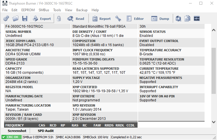

Laut Guide habe ich die "vorletz-schlechtesten" OC Stufe mit B1 erwischt :/
Kann man bei dem Kauf schon irgendwo sehen welches DIE verbaut ist oder ist das Zufall?
Direkt sehen nicht, höchstens Nachforschungen anstellen welche Dies verbaut werden bei dem Kit. Manchmal merkt man es auch an Timings, aber da gibts auch Unterschiede.
Auch das Kit kann man übertakten wenn man will, auch wenn es nicht mit einem B-Die bei Übertaktung mithält. So schlecht ist die Leistung bei dem nicht.
