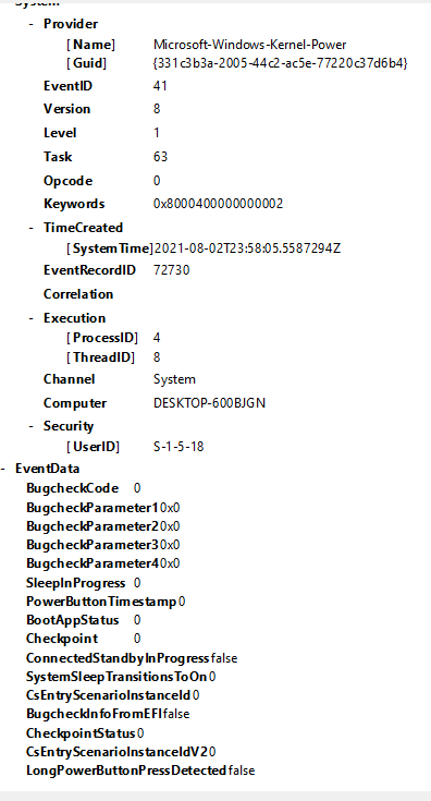

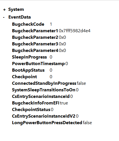

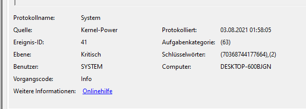

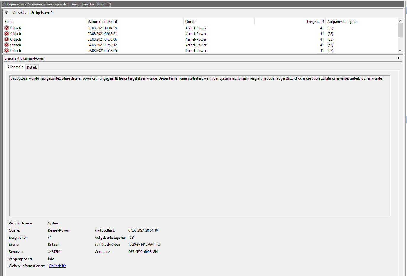

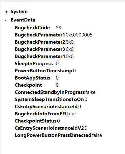

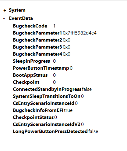

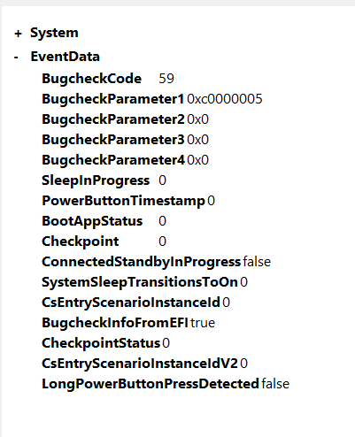

2) kannst du im eventlog bitte nicht nur die zusammengefasste anzahl der events screenshotten sondern exakt die gesamtmeldung des bluescreens, damit man auch weiß was das für ein bluescreen error code war? danke
und wenn es viele verschiedene messages sind dann zumindest von jedem typ mal eine auflisten.
ehm bin nicht sicher was genau aber:
RAM etwa Abends am 02.08.2021 eingebaut. Erster Freeze dann am gleichen Tag um 2Uhr. Usw..
(DER heute um 10UHR da hab ich den MEMTEST glaube ich abgewürgt weil das UEFI sich nach dem memtest-exit aufgehangen hat)
Und hier mal vom dem ersten am 03.08 ein Bild ka ob das reicht.
Redundanz schrieb:
in deinem screenshot hattest du in den letzten 7 tagen genau 3 kritische abstürze? das schreit auf jeden fall danach das ganze mit stocksettings mal dauerhaft und in VERSCHIEDENEN spielen zu testen.
Ja aber alle erst mit dem neuen RAM! läuft alles auf stock ohne xmp ohne probleme seit ~18h dauerbetrieb...

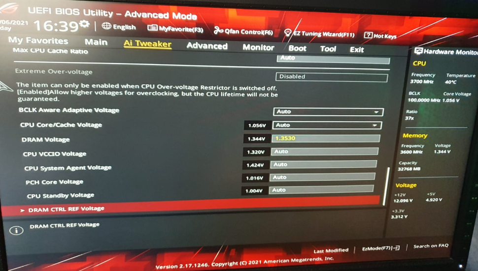

Sollten diese auch undervoltet sein, schrittweise erhöhen. VCCIO und VCCSA können bis 1.35 in einigen Fällen bis 1.4 v gehen, würde allerdings zwecks Langlebigkeit von einem dauerhaften Betrieb über 1.35 v bei den beiden absehen, ist auch meist gar nicht nötig da solche Spannungen erst für DDR4 4000+ und höher idR nötig werden.
Also ich habe die RAM Werte nicht angefasst, somit nicht undervoltet, nur den CPU VCore.
Traue mich da auch noch nichts umzustellen im RAM -Abteil solange ich nicht weiß was genau die werte machen.

Das sind keine RAM Werte sondern die Spannungsversorgung der CPU die mit dem Speicher zusammenhängt. VCCIO speist den in der CPU integrierten Memory Controller und die I/O-Pins, VCCSA den PCI Express Controller, IMC und display engine etc. Der Speicher ist ja nicht losgelöst von der CPU sondern wird von dieser durch den IMC verwaltet und angesprochen.
Aber wenn du da nichts umgestellt hast wird es wohl auf Auto sein.
Ich würde trotzdem die Werte überprüfen, es kann durchaus sein dass dein MB da zu viel draufgibt. Bei VCCIO und VCCSA kann sowohl zu viel als auch zu wenig Spannung Instabilität bedeuten, deswegen sollte man diese berücksichtigen wenn man schnelleren Speicher verwendet, der entweder mehr oder weniger braucht je nachdem wie die Spannungswerte sind.
In diesem Video wird es sehr gut erklärt, was es mit all den Spannungswerten auf sich hat, was sie bewirken und wie die Spannungsgrenzen sind, kann ich nur empfehlen es anzuschauen, auch für Undervolting.
Es kann durchaus sein dass du etwa mehr Spannung bei der CPU benötigst und dass das UV an der Stelle instabil ist (kann man auch mit diversen Tools rausfinden wie Aida64 Stability Test, OCCT oder auch Cinebench). Sollte es da zu Freezes, BSODs oder WHEA Fehler kommen, kann man Vcore erhöhen und schauen ob es weiterhin instabil ist.

ALSO nach dem Test mit BIOS Standardeinstellungen also "Load optimized settings" und XMP mit CL17 anstatt 16 lief jetzt ohne einen Absturz seit gestern Abend. Nachts war der PC mal Aus. Hab aber viel gezockt, viel GTA und auch etwas League of Legends. Aber was sagt das denn jetzt aus... ? Muss ich jetzt CL17fahren damits läuft?
EDIT: Hab dann jetzt wieder Standard + XMP auf CL16 reingemacht. Aber verschwunden wird das Problem ja nicht, es wurde ja sozusagen nichts geändert, aber ich schau mal. Wenns wieder abstürzt probiere ich deinen zweiten Vorschlag mit RAM Voltage erhöhen.
Genauso wie mein Asus MB hat auch deins viel zu hohe VCCIO und VCCSA Werte draufgepackt. So viel Voltage braucht man bei den beiden wenn man jenseits von 4000 DDR4 geht, aber nicht für nur 3600 MHz.
VCCSA dauerhaft auf 1.424 v kann überdies über kurz oder lang deine CPU verbraten. Würde sehr empfehlen es zu reduzieren.
Probiere die beiden auf 1.15 v zu setzen, sollte reichen.

also VCCSA ist der System Agent Voltage?
Heißt das also, dass ASUS die beiden Werte von sich aus setzt und XMP da garnichts ändert? :D
Aber 1.15V hört sich arg wenig an, denn im Video sagt er ja auch 1,4V und zuwenig ist auch schlecht.
Werde ich aber jetzt mal testen, Danke.

VCCSA ist ist System Agent Voltage, genau.
Wenn du es auf Auto Einstellungen belässt setzt es das MB automatisch, und es knallt von sich aus viel zu viel Spannung drauf, einfach der Stabilität wegen. Ob es gesund oder ungesund für die CPU ist, rangiert für das MB da an zweiter Stelle.
Es gab schon Berichte über z.B. 9900Ks die dauerhaft bei VCCSA und VCCIO bei 1.43v+ lagen, innerhalb drei-vier Monate waren sie durchgebrannt. Genauso ist es auch bei den anderen Lakes. Zu viel Spannung lässt den IMC stärker altern und beschleunigt die Elektromigration.
1.4 v ist das maximum was Buildzoid für VVCIO und VCCSA bei den Lakes zwecks OC empfiehlt (das braucht man wenn man hohe DDR4 Geschwindigkeiten fährt wie 4000+, wenn man das Core/Cache Ratio stark übertaktet etc). Braucht man die maximale Voltage immer anliegen? Nein. Die default Voltage ist übrigens bei 1.05 v - und je nach Silikongüte gibt es Anwender die bei der IO und SA Voltage auch nur das anliegen haben für beispielweise 3200 MHz. Aber jede CPU ist da verschieden, deswegen würde ich auch 1.15 v vorschlagen um danach mit Memory Test nachschauen ob es stabil ist.
OCCT hat auch dafür einen Test, Memory Test mit SSE damit testest du primär den IMC mitsamt Cache und falls IO und SA Spannung nicht reichen sollten siehst du es. Oder halt als Alternative den MemoryTest86 mit 4 Loops.
Wie gesagt, für meine 3600 MHz DDR4 habe ich bei VCCIO und VCCSA 1.11 v eingestellt und es reicht für einen stabilen Betrieb mit XMP. Kann sein dass du etwas mehr brauchst, aber sicherlich keine 1.4 v welche die Grenze für einen halbwegs sicheren 24/7 Betrieb sind.

@Klever Alles auf Auto bis auf VCCSA/VCCIO 1,15V und XMP läufts bisher ohne Probleme.
Habe 40min R23 und 60min OCCT SSE überstanden. Stunde GTAV ging auch.
Was mich halt wundert, wieso ich, als ich BIOS zurückgesetzt habe + XMP aktiv(vorgestern) danach noch 2 Bluescreens in kurzen Zeitabständen hatte. Nach dem zweiten hab ich sofort XMP deaktiviert und seitdem keine BSOD mehr oder freezes. Und jetzt (mit weniger VCCSA/VCCIO 1,15V + XMP)läufts.
