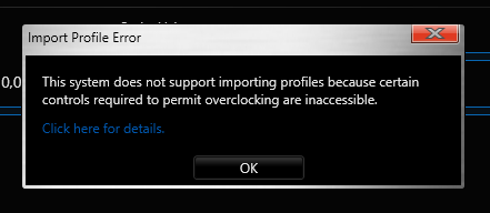

Ich habe hier einen Rechner, in dem ist ein MSI H110M PRO-VD in Kombination mit einem Core i3 6100 verbaut. Da Intel die CPU standardmäßig mit einer relativ hohen Spannung betreibt und dadurch der Energieverbrauch unnötig hoch ausfällt, habe ich mir gedacht, müsste man doch mal ausprobieren was sich da noch machen lässt. Tatsächlich lässt sich via Intel XTU die Spannung im Offset Modus um 175mV senken und so der Energieverbrauch des Systems im Stresstest von 71 auf etwa 60 Watt senken. Äußerst zufrieden mit dem Ergebnis wollte ich nun die Einstellung im Bios übernehmen, doch hier gibt es keine Möglichkeit die Spannung für den Prozessor einzustellen. Ich habe mich dann dran gemacht zumindest diese Spannung im XTU zu verankern und dem Autostart hinzuzufügen. Auch hier gibt es keine Möglichkeit. Der nächste Versuch war, meine abgesenkte Spannung in einem Profil zu speichern und so evtl. in den Autostart zu packen oder zumindest mit einem Klick im Windows vornehmen zu können. Auch hier Ernüchterung, folgende Fehlermeldung erscheint, sobald ich versuche mein zuvor gespeichertes Profil zu laden:
Unbenannt.PNG - Womit er mir wohl erzählen möchte das er keine K CPU gefunden hat ?
Ich habe dann nochmal nachgesehen ob ich vielleicht sonst noch etwas geändert habe was er "nicht mögen könnte". Aber selbst wenn die Standardeinstellungen als Profil speichere erscheint diese Meldung.
