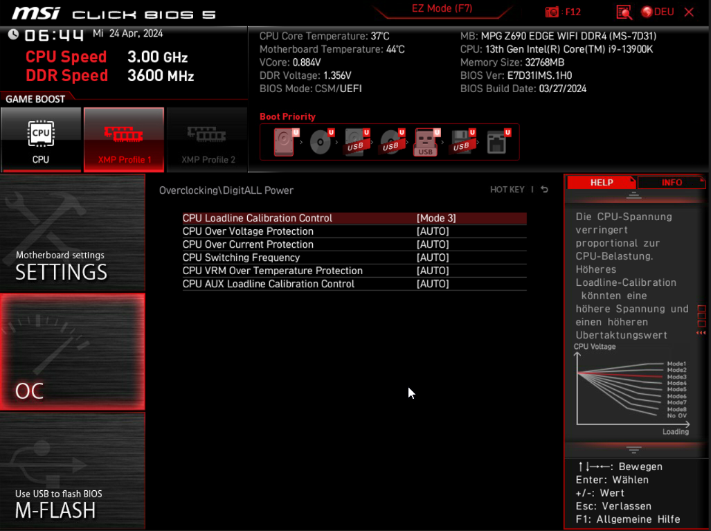

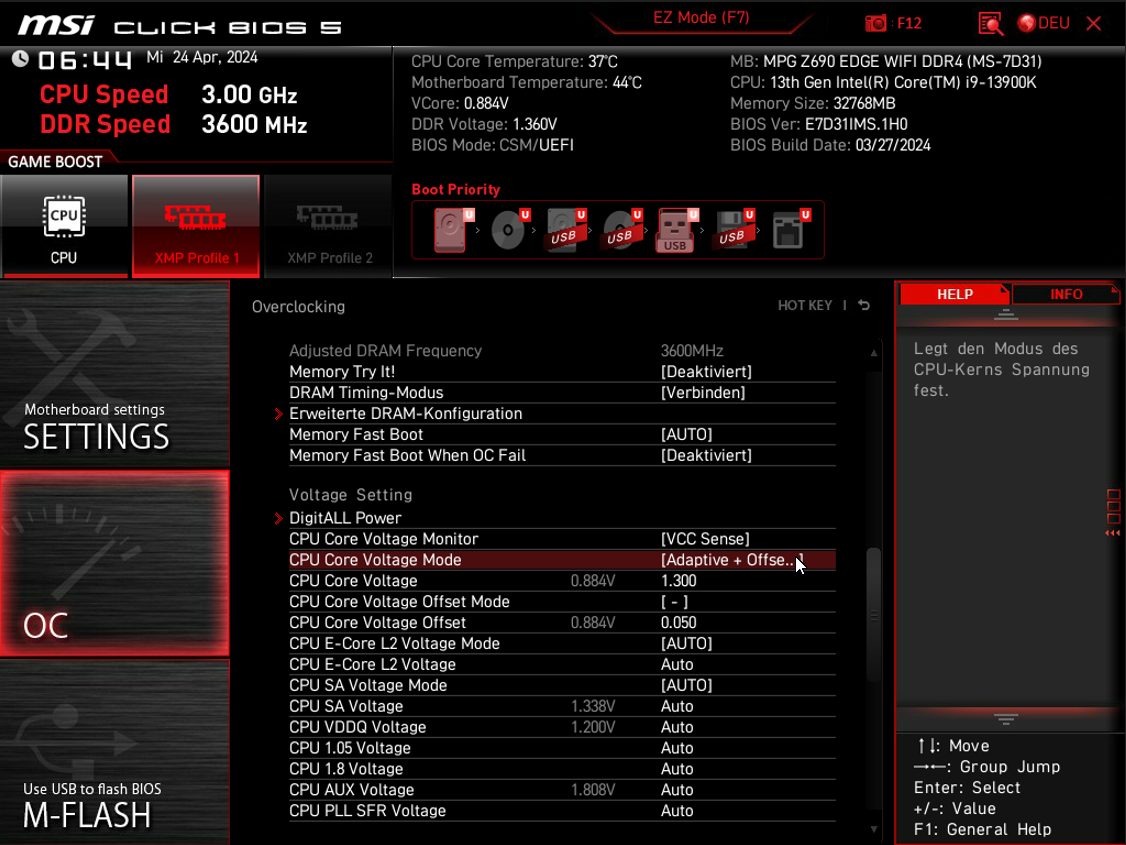

Zum Beispiel stelle ich bei mir 1,300v im Bios ein... und ich bekomme aber eine höhere Spannung im Lastwechsel. Also habe ich statt Adaptive Einstellung, Adative + Offset verwendet und ziehe, nachdem ich 1,300v einstelle, nochmals 50 mV ab. Dadurch erhalte ich eine VCore von etwa 1,320v.
Um die Drops im Lastwechsel entgegenzuwirken, passt bei mir die LLC Stufe 3.

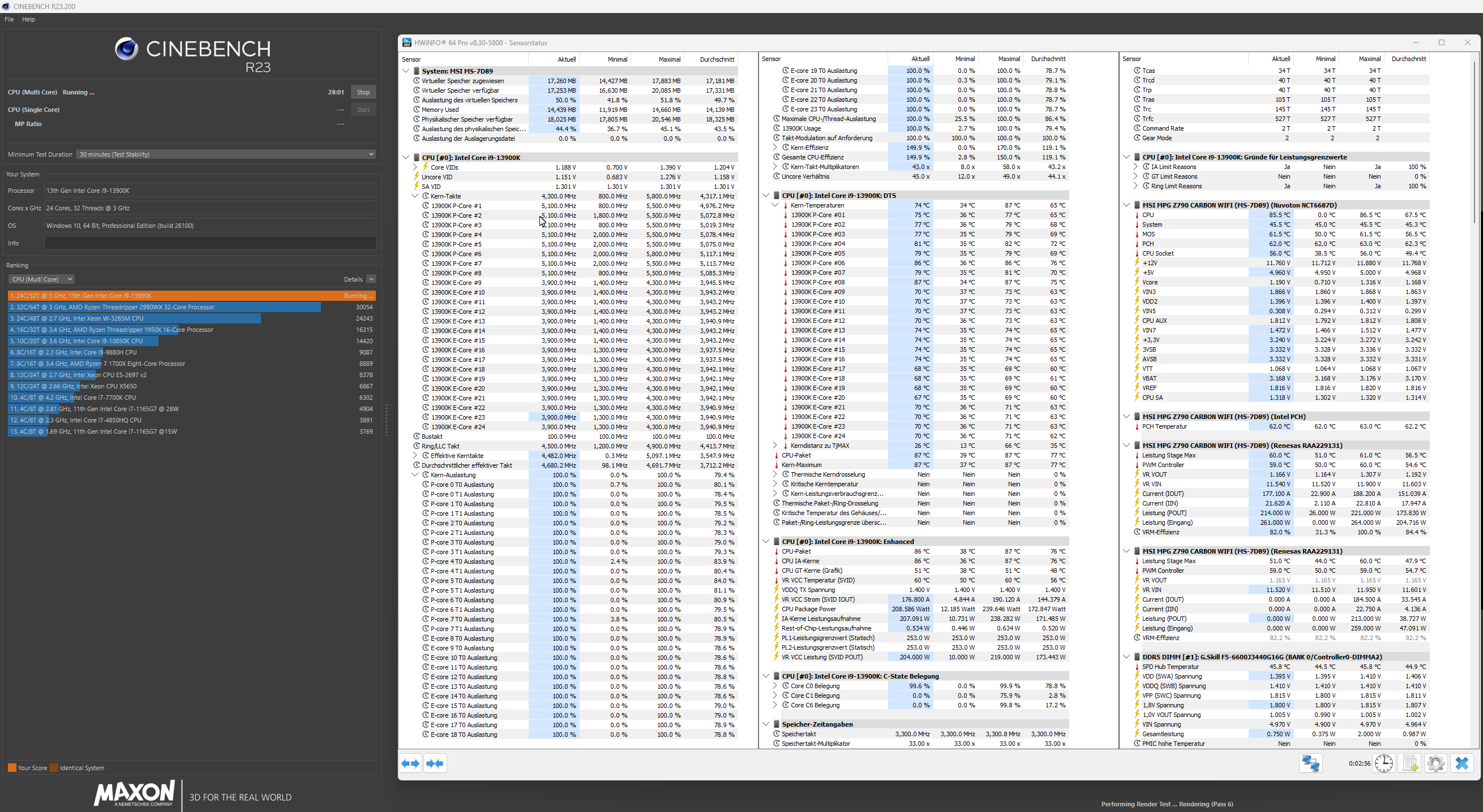

Hatte hier ja bereits geschrieben, das die VCore unter Last ausgetestet wird.
Hierzu eignet sich CB R23 sehr gut.
Habe vorhin was von 1,320v geschrieben, wieso habe ich in diesem Test jetzt nur 1,190v anliegen? Ich weiß wieso, aber würde es jemand wissen, der sich nicht gut auskennt? Die Lösung dazu steht in meinem Beitrag 26. An P1 oder P2 liegt es nicht, ich erreiche ja nur 208 Watt und keine 253 Watt, die als Limit im Bios gesetzt sind.
