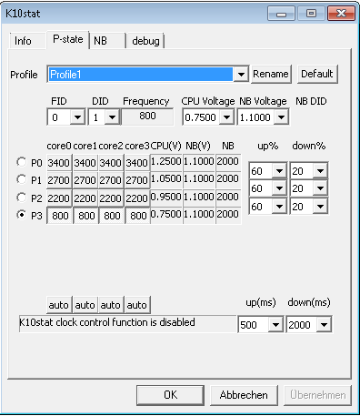

Nutze einfach k10stat, um die Spannungen einzustellen und dort gibt es dann (Rechtsklick auf das Tray Symbol) eine Lock P-State Funktion. Anleitung zu k10stat: http://www.greencomputingportal.de/artikel/phenom-ii-undervolting-mit-k10stat/

Hallo Leute,
ist ja schon ein bisschen älter der Thread aber vielleicht könnt Ihr helfen .
Ich habe jetzt die Werte von Ungeheuer und B-Legit tendenziell versucht und bis auf P3 ist soweit alles
ok ... die P3 - 800Mhz - 0,70V Volt erreiche ich nicht ,da gibts sofort einen BlueScreen.
Aber mich wundert,das gerade im Idle Betrieb nicht ein ,einziges Watt weniger verbraucht wird als ohne K10stat ....
und gerade im Idle wollte ich gern sparen ....
Hab ich irgendeinen Haken übersehen ?
Danke für einen Tip mfg renaldo

Hallo Pry,
ich muss das wohl insgesamt relativieren ... idle Verbrauch werd ich nochmal sorfälltig messen ,unter Last sind es aber doch ca. 35 Watt.
Nur läuft der Rechner zu 80% im Idle
da hätt ich gern derbe gespart ... wobei ich eben mal wieder feststelle das an meiner Steckdosenleiste im Leerlauf 160 !! Watt genuckelt werden ...
Rechner ,USB WD,Monitor ca.40 Watt,Schreibtisch(Spar) Lampe,Canon Drucker im Deep Standby ,Logitech 2Wege System ...
Junge ,Junge ... da gibts etwas sparpotenzial
Und immerhin gehen die Core Temps im Idle echt heftig in Keller mit K10Stat ...

Je nach Bios kannst du durch UV des Chipsatzes nochmals etwas tiefer kommen.
Mit K10Stat lässt sich die NB (in der CPU) noch auf ~1,00V undervolten.
Drucker im Deep Standby -> Drucker komplett vom Stromnetz nehmen.
Monitor wenn möglich etwas dunkler stellen macht auch einen (bis zu) 2-stelligen Wattwert aus.
Eine 260GTX ist mit ~40W auch nicht wirklich sparsam im Idle.
