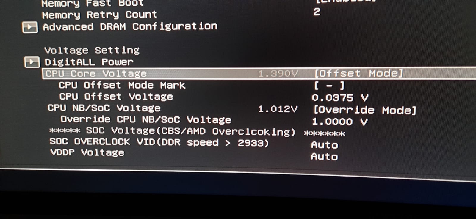

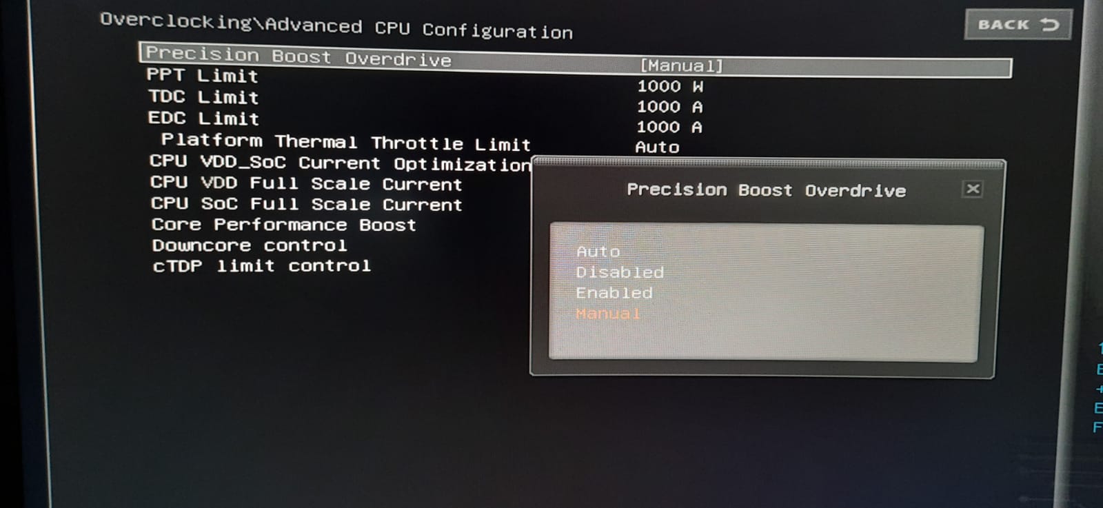

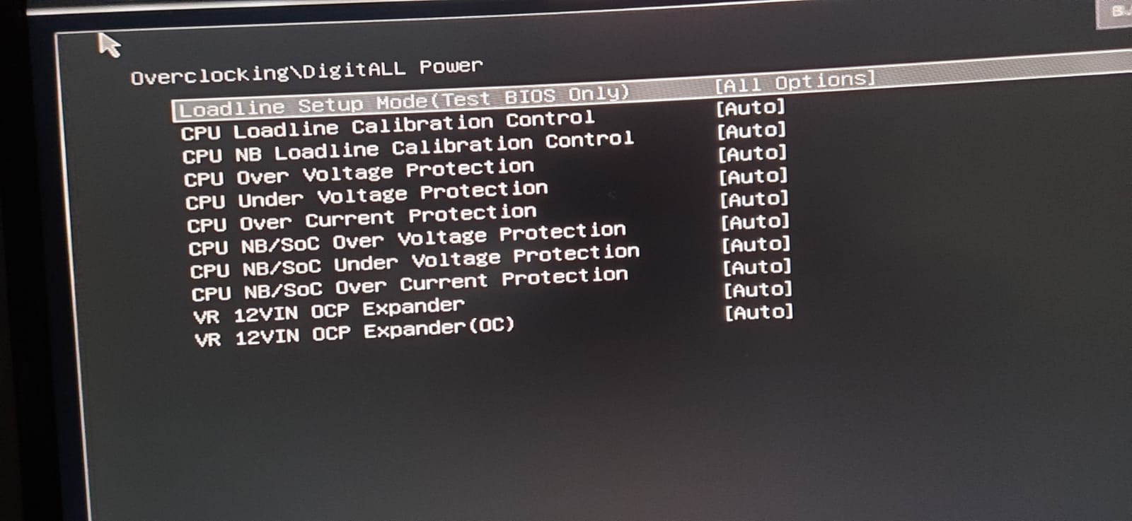

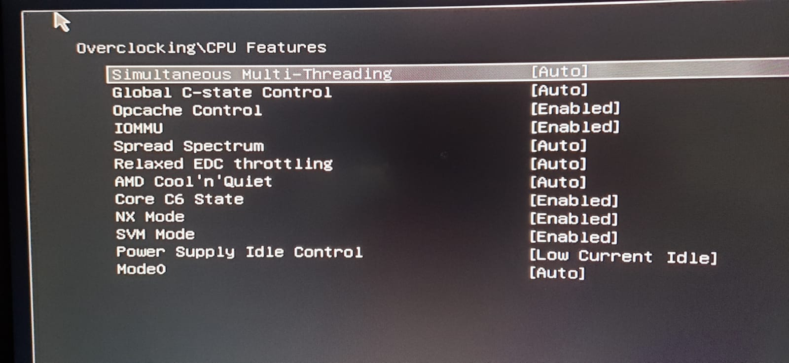

Ich schaue grad mal bei mir im Bios nach, mache auch mal nen Foto von den Funktionen bei mir,
vielleicht hilft es dir ja.

Danke, werde gleich nocheinmal nachsehen. Aber habe es wohl nicht gesehen x)
Precision Boost Overdrive wie gesagt, für dich selbst schauen ob du mit an/aus,
dem darauf folgenden Ergebnis aus Temperatur/Takt/Effizienz glücklich bist.
