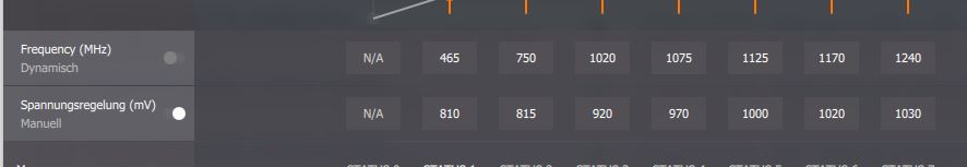

Undervolting RX470/480 Erfahrungen
Dann hast du die Spannung ja insgesamt um 51mV gesenkt, zu R9 3xx Zeiten war das schon wirklich viel.
Ich denke damit musst du dann einfach zufrieden sein.
Meine Sapphire Nitro+ RX 470 8G:
GPU 1300MHz @ 1060 mV
RAM 2100MHz @ 980 mV

GPU 1305 MHz @1.065V
RAM 2100 MHz
50mV weniger als Auslieferungszustand mit ner MSI RX 480 Gaming X 8GB. Keine Ahnung, was das an Watt aumacht, viel kann es nicht sein - trotzdem bleibt die Karte etwas kühler.

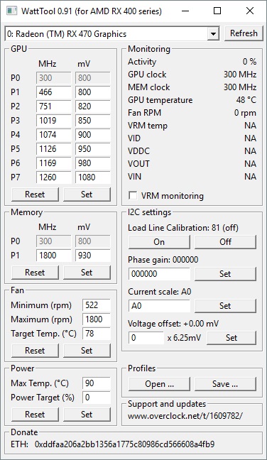

Heute habe ich meine MSI RX470 8GB bekommen.
Anbei sind meine Undervolting-Ergebnisse:
Wahrscheinlich ist noch Luft nach unten, aber vorerst reicht mir das. Das MSI-Tool hat damit ca. 80W unter Last angezeigt vs 110W im Normalzustand.
Mit der Karte an sich habe ich bisher nur positive Erfahrungen gemacht. Kein Spulenfiepen, die Lüfterdrehzahlen und die Temperaturen sind niedrig.
