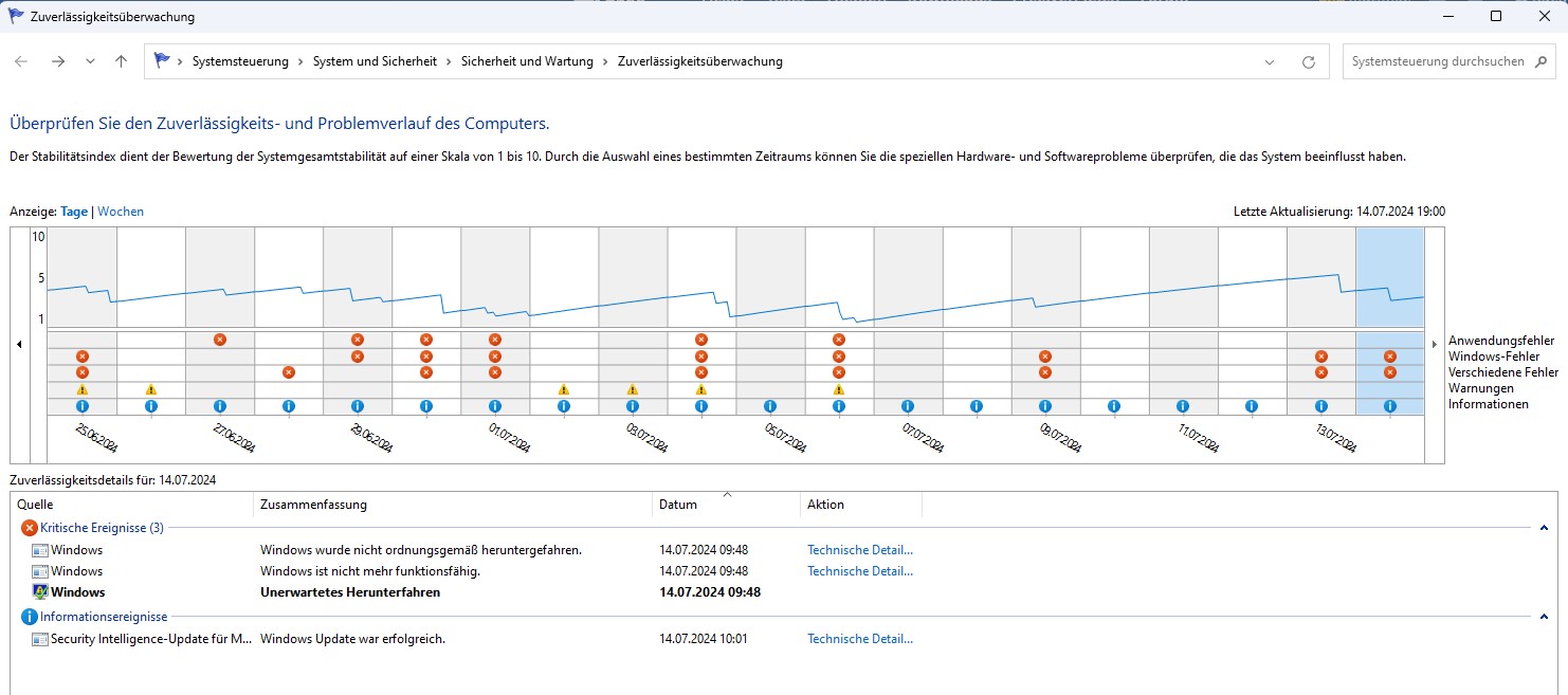

Es treten seit Zusammenbau des Rechners im Dezember 2023 immer wieder Abstürze in Windows auf, teilweise mehrmals am Tag, teilweise jeden 2. Tag. Eine Weile war es besser, danach ging es wieder los. Ich habe hier keine wesentlichen Änderungen durchgeführt, es ging plötzlich wieder los.
Die Abstürze treten nie unter hoher Last (Spiele) auf, sondern immer in Niedriglast-Szenarien wie z.B. Excel, Internet-Browsing, ...
In der Ereignisanzeige sind keine wirklich nützlichen Informationen enthalten, Beispiel von heute:
  • Das System wurde zuvor am ‎14.‎07.‎2024 um 09:46:46 unerwartet heruntergefahren.
  • Der Computer wurde nach einem schwerwiegenden Fehler neu gestartet. Der Fehlercode war: 0x0000000a (0x0000000000000000, 0x0000000000000002, 0x0000000000000000, 0xfffff8004c53a559). Ein volles Abbild wurde gespeichert in: C:\Windows\Minidump\071424-4781-01.dmp. Berichts-ID: fbc2959b-37ed-4a68-a347-4cc92d182cc4.
Die Analyse der Mini-Dumps (auch, wenn ich da wenig Erfahrung habe) deutet jedes Mal auf andere Software hin, auch hier kein einheitliches Bild.
Einen Screenshot des Zuverlässigkeitsverlaufes habe ich angehängt.

Um ehrlich zu sein bin ich soweit noch nicht runter. Wodurch ergibt sich diese Grenze denn bzw. die Angabe von 5200? Ist das der Standard-Wert des Speichercontrollers im Prozessor?
Danke Euch, ich probiers mal.
Sollte das klappen, dann von da Stück für Stück hoch und probieren?
Welches Profil für den Speicher würdet ihr denn nehmen, um das zu testen?
