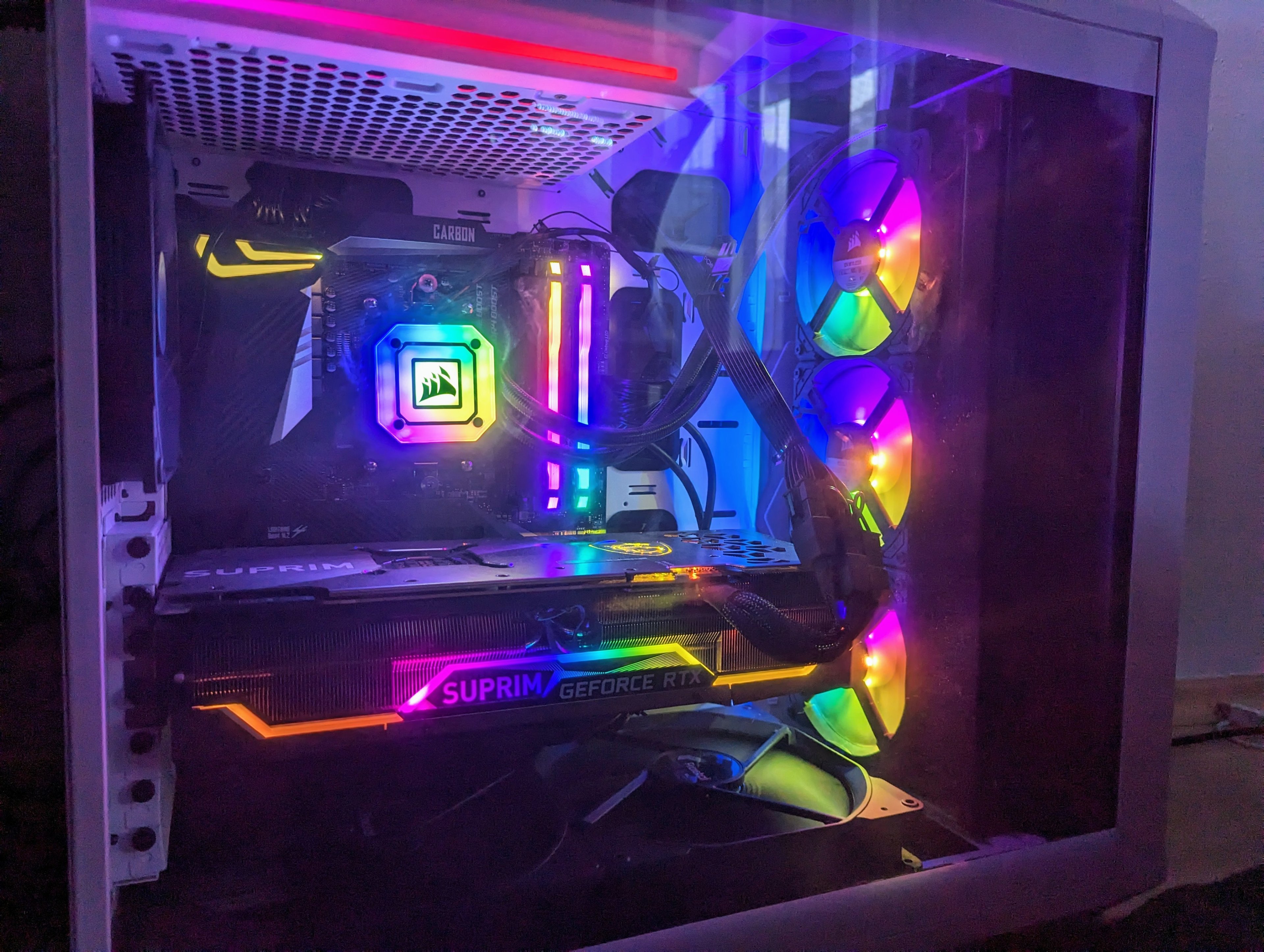

Die AiO ist in der front verbaut.
Genaue Gradzahlen kann ich erhlicherweise nicht nennen, wenn es ein Tool gibt womit ich die Temperatur aufzeichnen kann wäre ich offen für Hinweise.
Anfangs war das Gehäuseglas immer Maximal leicht Warm und Mittlerweile ist es ( wie beim alten Gehäuse) sehr Heiß, kann man ungefähr mit einer Warmen Tasse vergleichen.

Das Gehäuse ist suboptimal für die 500W die da durchgejagt werden. Da pusten 5 Lüfter rein aber nur ein mickriger Lüfter soll die heiße Luft herausbefördern
Hardware-Info ist ein gerne genommenes Programm
Was wäre in dem Fall eine bessere Anordnung der lüfter ? bei dem Gehäuse ist das Netzteil oben verbaut und unten befinden sich ausschließlich Lüfter.
Ist mir auch direkt beim Bild des PC aufgefallen.
Du könntest du unteren Lüfter drehen, also herausblasend installieren.
Unser Junior hat ein O11 Dynamic Mini, alle Lüfter herausblasend installiert, das funktioniert jedenfalls erstaunlich gut. Die Wärme kann halt abtransportiert werden.

Untere Lüfter ausblassend montieren ist eher kontraproduktiv da Wärme natürlichweise nach oben steigt. Damit heizt du das Gehäuse an sich nur auf, da die Wärme daunten nicht richtig weg kann.
