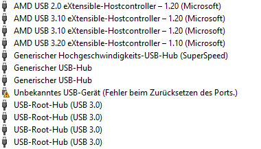

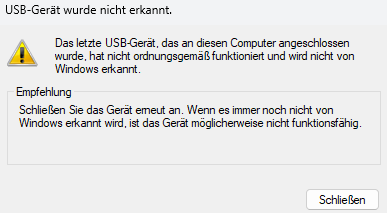

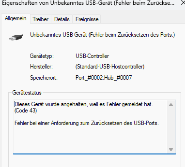

Der Prozessor und das Board wurden am Wochenende neu verbaut. Jetzt habe ich das Problem, dass dauerhaft und im Sekundentakt ein Problem mit einem USB Anschluss auftaucht und sich wieder selbst löst. Also von "Alles gut" auf "USB Gerät wurde nicht erkannt". Siehe Bilder. Das Problem taucht erst seit heute auf. Verändert wurde seit dem Wochenende nichts. Es wurde keine neue Software aufgespielt. Lediglich mein Logitech Lenkrad wurde heute das erste mal angeschlossen. Allerdings tauchte der Fehler erst Stunden nach Abzug des Lenkrades auf.
Der Fehler taucht Minutenlang im Sekundentakt auf, dann wieder eine Zeitlang nicht, dann wieder. Während dieser Zeit mache ich rein gar nichts am PC.
Sämtliche Treiber wurden neu aufgespielt. Windows 11 wurde mit der neuen Hardware neu installiert. Sämtliche USB Geräte inklusive interne USB Anschlüsse für die Gehäuse Front (USB 2.0, USB 3, USB-C) wurden abgeklemmt. Das alles brauchte keinen Erfolg.
BTW: Es gibt ansonsten keinerlei weitere Konflikte, Weder Treiberseitig noch Temperaturen oder sonst was. Nur dieser Verfluchte USB Fehler der seit heute auftritt.

Hmm,
ist das nur ein USB Anschluss oder bei allen?
Irgendwie habe ich die Stromversorgung im Hinterkopf, aber vielleicht hat auch einfach nur das board einen weg.

Loesch den mal weg mit Treibern. Also Rechtsklick usw. @DiePalme
Dann neu starten.
Reaktionen: DiePalme und djducky
@Der_Dicke82
Ist nur das eine USB Gerät. Ansonsten keinerlei weitere die Probleme machen.
@BFF
Gelöscht und kam sofort wieder.
Treiber suchen lassen, keine gefunden.
Deaktiviert wodurch prompt ein weites Unbekanntes Gerät dieser Art auftauchte.
Nur das Lenkrad...lol.
Würde mal tippen, dass Board hat ne Macke.
Dann fehlen Dir Beschreibungsdateien, im Volksmund "Treiber" genannt.
Das Du gleich nach loeschen Treiber suchen sollst hatte ich nicht getippt.
Ich bin davon ausgegangen das Du das Geraet nach loeschen neu startest.
Die AMD Chipset Driver vom Bretthersteller hattest Du installiert?
Reaktionen: Firefly2023 und LukeSkywaker_
@BFF
Ich hatte nach dem löschen das System schon neu gestartet. Auch die Variante mit löschen und Treibersuche im Anschluss, weil der Fehler sofort wieder aufpoppte, ausprobiert.
Die AMD Chipsatztreiber hatte ich mit als erstes neu installiert, inklusive aller Treiber die irgendeinen Bezug zu Hardware Komponenten hatten von ASrock direkt.
Interessanterweise ist der Fehler seit erstellen des Beitrages nicht mehr aufgekommen. Davor fast 2 Stunden lang durchgehend im Sekundentakt.
Ich hantiere jetzt auch schon fast 30 Jahre mit Rechnern herum, aber sowas hatte ich noch nicht.
Das deutet auf einen kurzen hin. Abstandshalter sind alle korrekt verbaut? Die Blende zum Gehäuse ist auch sauber verbaut und die Metallaschen hängen nicht in den Ports? Zum Test mal das Onboard USB trennen und nur die direkt hinten am Rechner benutzen. Alle Anschlüsse auf verbogene Pins prüfen. Eventuell hat sogar die CPU einen Weg wenn es beim Einbau Probleme gab.
@JumpingCat
Soweit ich das alles geprüft hatte, schließe ich einen Kurzen aus. Zumindest ist mir nichts aufgefallen. OnBoard USB hatte ich bereits vollständig getrennt, ohne Erfolg. Auch nochmal alle USB Anschlüsse am Board abgesaugt, falls irgendwo Dreck drin hängen sollte, kein Erfolg.
Wieso die CPU? Die hat ja eigentlich nichts mit USB zu tun.
Bisher taucht der Fehler auch nicht mehr auf. Von jetzt auf gleich, weg. Ich würde nur gerne wissen was euch noch so einfällt, was es sein könnte, falls der Fehler nochmal kommt.
