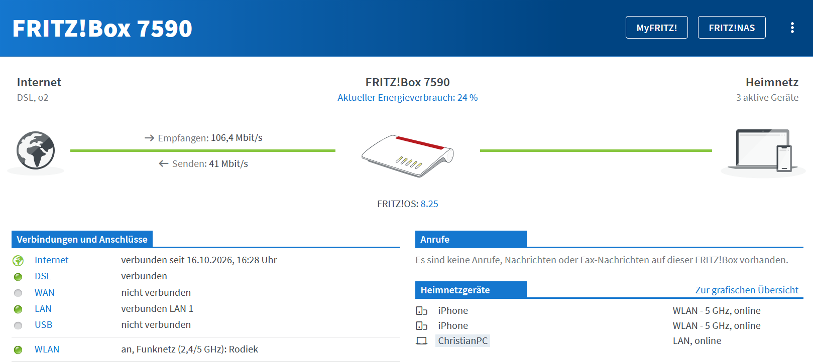

ich habe massive WLAN Probleme mit meiner FRITZ!Box 7590 (8.25 aktuellste Software), dass ich mittlerweile echt etwas verzweifelt bin.
  • iPhone 13 Pro und iPad Pro funktionieren im WLAN tadellos, ebenso mein Lenovo ThinkPad
  • HoyMiles Balkonkraftwerk bzw. Wechselrichter: Wollte heute über Handy (APP S-Miles Installer) die Leistung des Balkonkraftwerks nachvollziehen - Darstellung, dass seit 3 Tagen keine Daten mehr fließen aufgrund fehlender WLAN Verbindung
  • Laserdrucker Brother Brother MFC-L2710DW: steht 2 Meter neben der FRITZBox auf einem Schrank und kann sich plötzlich nicht mehr mit dem WLAN verbinden. Direkt neben der Box mit WPS kann ich ihn verbinden. Stelle ich ihn wieder hoch, ist die Verbindung weg
  • TonieBox: ebenfalls keine Verbindung zum WLAN möglich
  • Sonos Soundsystem (BEAM 2. Generation, etc.): keine Verbindung möglich
Mich verwirrt die plötzliche Problematik, da ich am Setup nichts verändert habe und alles reibungsfrei gelaufen ist.
Habe dennoch dann heute nach diversen Versuchen die FritzBox auf Werk zurückgesetzt und neu konfiguriert.
Leider die gleiche Problemstellung. Könnte es ein Hardwaredefekt sein, obwohl die iOS Geräte super im WLAN funktionieren?

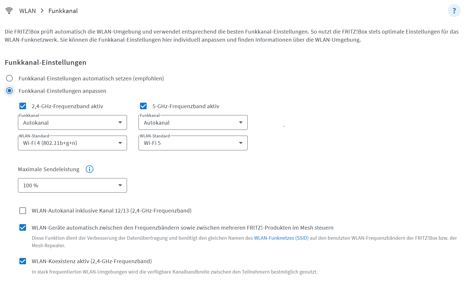

Könnte es ggf. ein Konflikt mit dem 2,4-GHz Funkkanal geben? Alle nicht funktionierenden Geräte unterstützen soweit ich das sehe nur 2,4-GHz

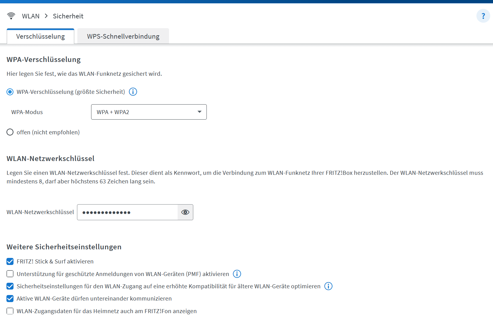

Auch eine Trennung der Namen des 2,4-GHz Netzes vom 5 GHz Netz hat nicht weitergeholfen. Anbei mal meine Config. Hat jemand noch eine Idee, was ich probieren könnte?

Xerex.exe hat im Prinzip alles gesagt was du wissen musst, weiters rumprobieren kannst du dir ziemlich sicher sparen, die Box muss ausgetauscht werden.
Reaktionen: xerex.exe
xerex.exe schrieb:
Herzlichen Glückwunsch, du hast ein defektes 2,4Ghz Modul. Ist ein bekannter Serienfehler.
https://www.golem.de/news/fritzbox-...usfaelle-vermutlich-gefunden-2505-196647.html
